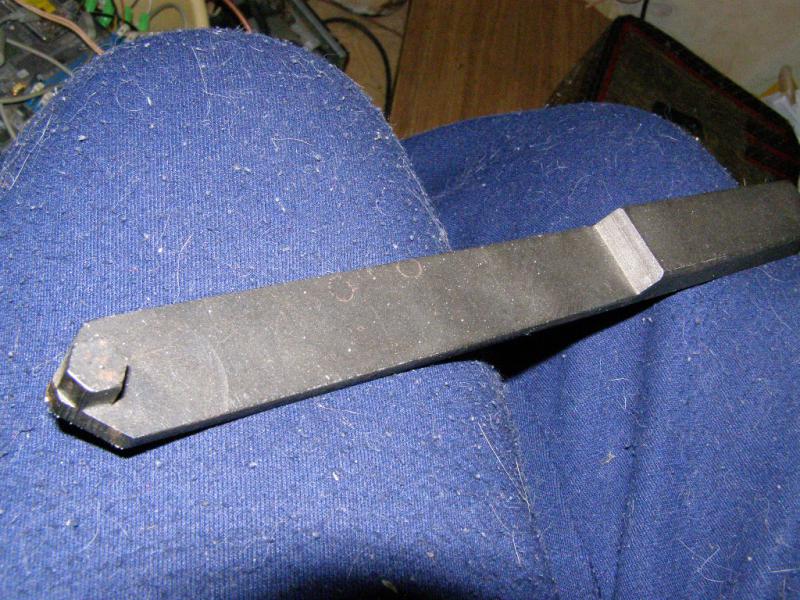

Купил на сенном ключик для КВ.
По заверению продавца Заводской!!!
Еще не пробовал... Не приходилось таким работать!?
Re: Куча вопросов по Вихрь-30.
сыроватый что то на вид., попробуй "на колене" гнуть ?

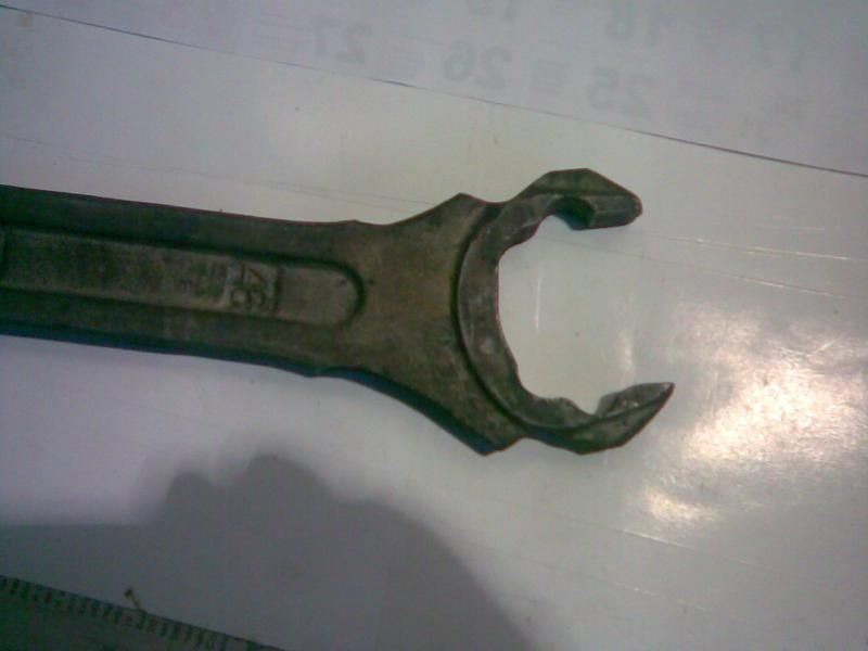

А держать щеку вот таким ключом:

Миш.. из ключа на 46 сделано?

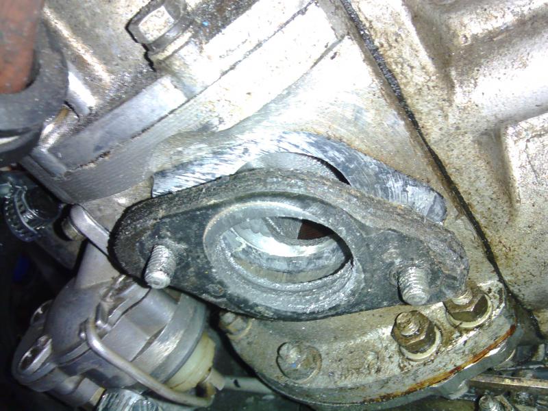

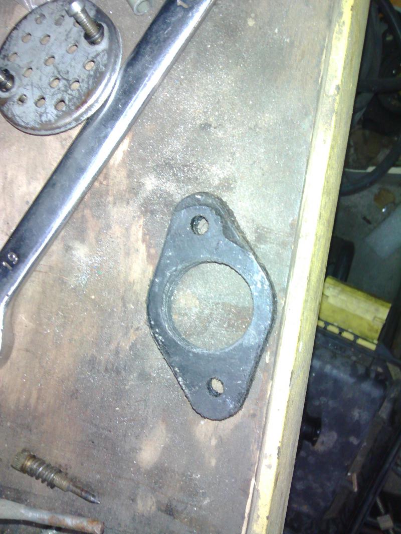

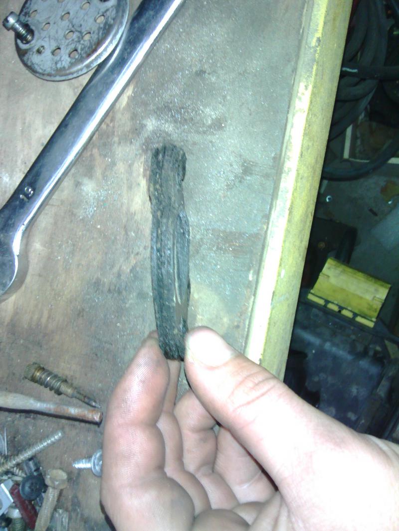

Добрый вечер! подскажите такая ли прокладка точнее 4 прокладки должны стоять под карбом или какая то проставка там должна быть?? У меня Вихрь-25
911
Да такая :yes:
Да!
