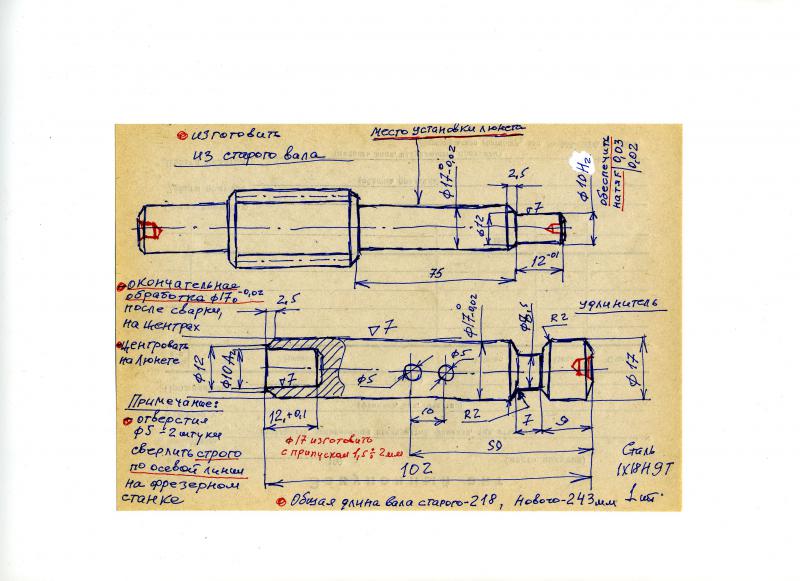

Re: Куча вопросов по Вихрь-30.
Msmer54 сказал(а):
И предварительно хотелось посмотреть на чертеж валика.
Здесь мой эскиз по переделке 2-х старых гребных валов в один новый удлиненный на 25мм (где то я его уже выставлял):
1 354
я наверно не понял про какой вал идет реч, просто удлинненый (он у меня есть готовый), или удлинненый под импортный винт. так как выложено в чертежах делать бы не стал никогда. слишком сложно и очень не надежно сделано , слишком много деталей, слишком далеко подшипник от винта, слишком маленькое проходное сечение. работать тихонько наверно будет на оборотах нет. чертил теоретик но не практик. ремонто пригодность (что для нас важно) отсутствыет. переставайте смотреть в рот "авторитетам". в старом журнале за рулем была рубрика с советами бывалых иногда за эти статьи авторов хотелось побить, а ведь многие читали и верили
А к ВИХРЮ это на все 100% относится!!! :good:

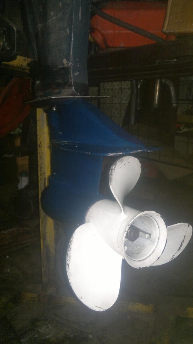

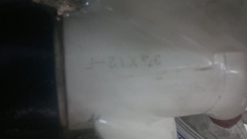

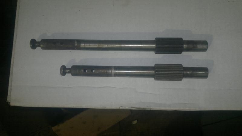

1 354
у меня стоит от ямахи-зо. на шлитцах посадка без натяга, гаикой затягиваеся. удлиннял побольше чем на 5см чтобы выхлоп не зажать. придется делать удлинненый стакан под подшипники чтобы их максимально ближе к винту приблизить.вот и все переделки остальное аргон. все разбирается как и раньше, подшипники сальники все стандартное ремонто пригодность доступность полная(это была одна из задач) вот на этом винте вихрь идет лучше всех, размер кажется видно

912
Telenkov сказал(а):
..вот на этом винте вихрь идет лучше всех, размер кажется видно
Вроде Н12", так это 12 х 25,4мм. = шаг 304,8 получается наш Вихрёвский(красный) :)
