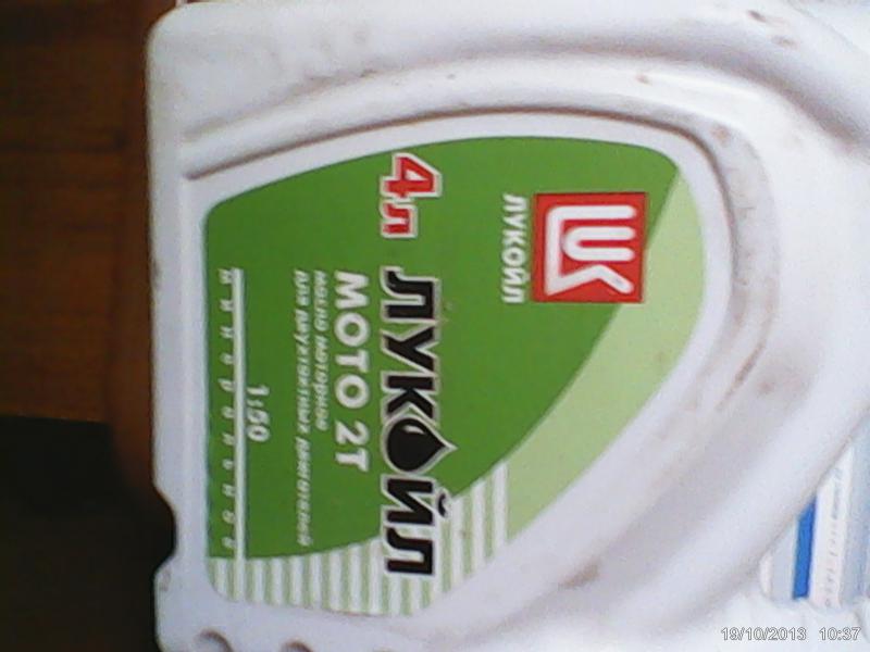

кто какое масло льет в вихря?
я вот такое ЛУКОЙЛ МОТО 2Т на 20л- 400гр
ГОЛАНДЕЦ
07.10.2013
СЕРГЕЙ
ПРОГРЕС-4
ВИХРЬ 30
Re: Куча вопросов по Вихрь-30.
ВОТ МАСЛО
все вихреводы на лодочной уже 2 года его льют. я только с пол сезона начал применять его. запасы автола были

Спасибо. В следующем сезоне и я попробую.

И все таки что льем владельцы вихрей?
Вячеслав
03.04.2010
980
Карелия Кондопога
Вячеслав
Прогресс4
Вихрь30, Sea-Pro T 2.5 S
Поищи на форуме,где-то такая тема уже есть,у меня лукойл,только лью я его 1/35.
