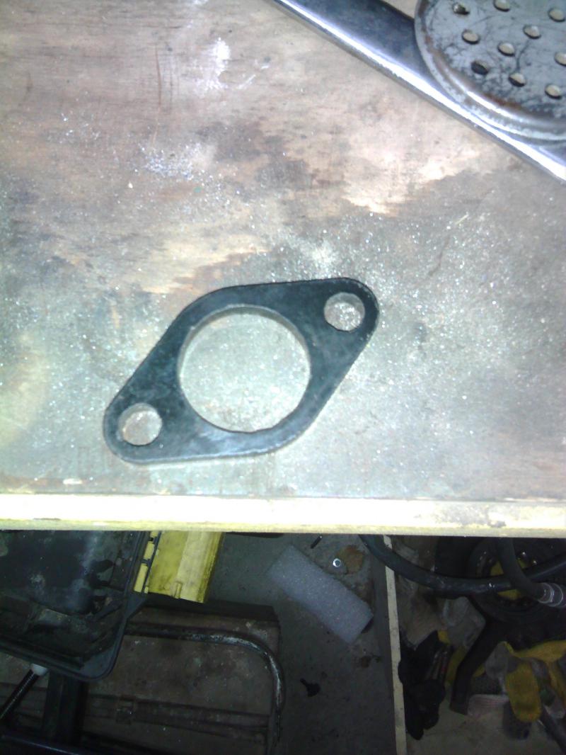

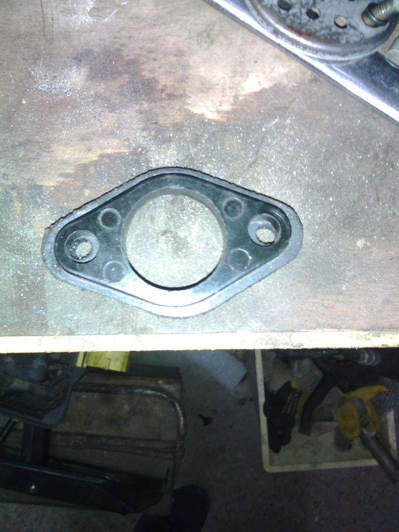

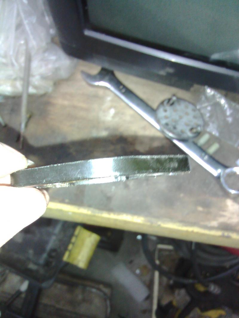

БУДЕТ ЛИ РАБОТАТЬ??? сегодня вместо 4 прокладок купил проставочку от чего не помню но она меньше диаметром на 1 мм чем диаметр старой прокладки...
Володь, ты её к карбу приложи, а не к прокладке... если меньше плохо, но если плавно запилить грань перехода карб-проставка круглым напильником, то работать будет, но сам понимаешь лучше естественно когда диаметры совпадают ;)
могу её на 1 расточить
