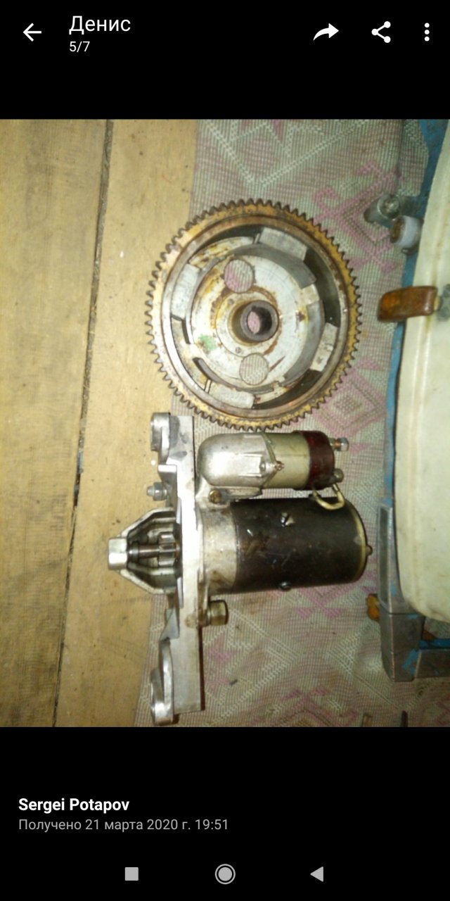

Доброго вечера )
Вихрь-30Р - поставил электро стартёр и маховик под МБ-2 зажигание.
Заводится с пол оборота сейчас, два раза грушу жмякнул, без подсоса даже и завелся. В бочке проверил мотор работает нормально на газ реагирует.
Сегодня вышел на воду, завелся, прогрелся, включаю передачу все в порядке, но тяги нету совсем. С полным газом километров 5-7 скорость. Мотор не троит при этом, работает ровно, поменял свечи на старые, то же самое. Раньше с ручным стартером такого не было. Совпадение или нет не понимаю.
Подскажите на что смотреть, куда смотреть ?

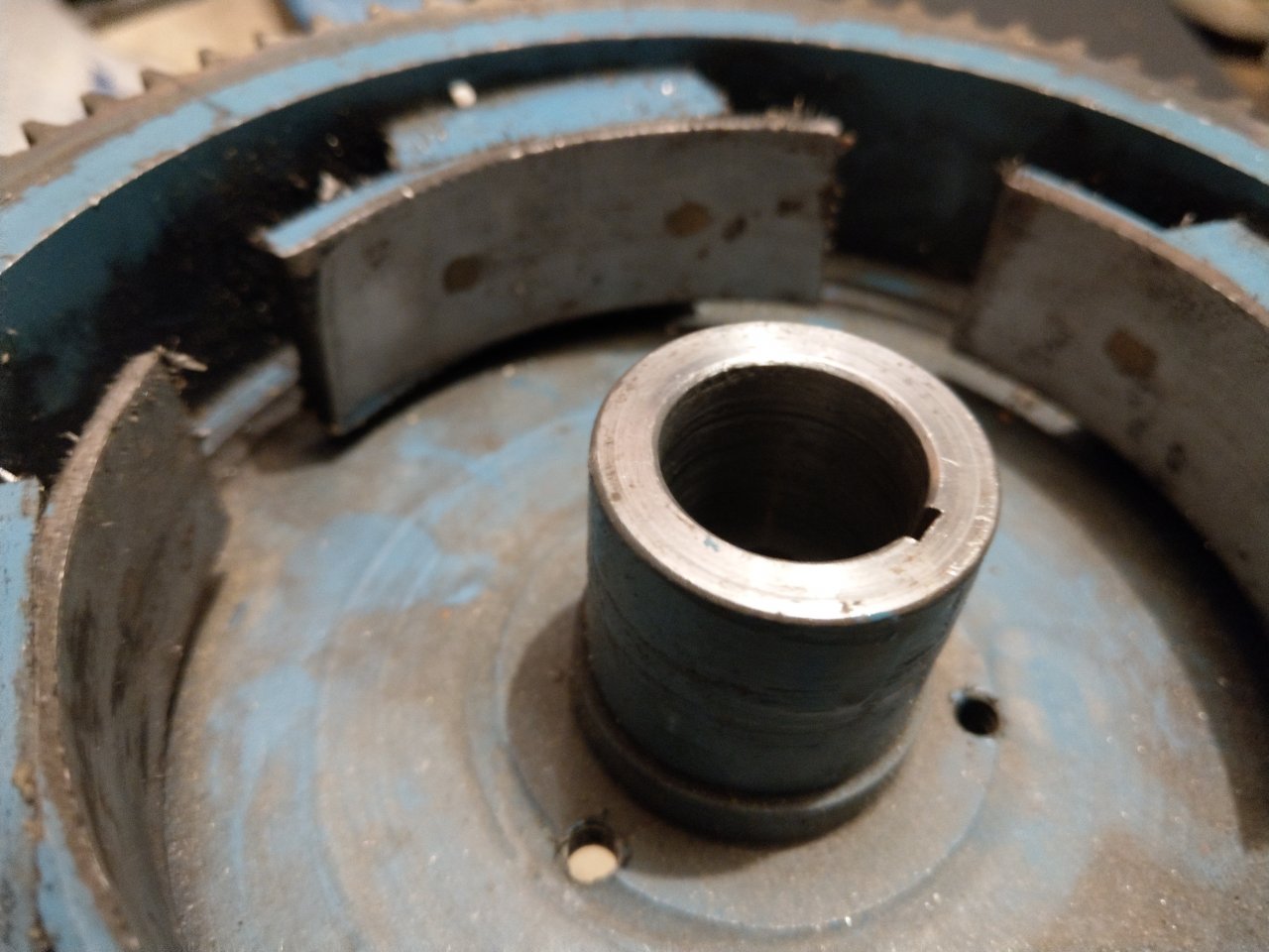

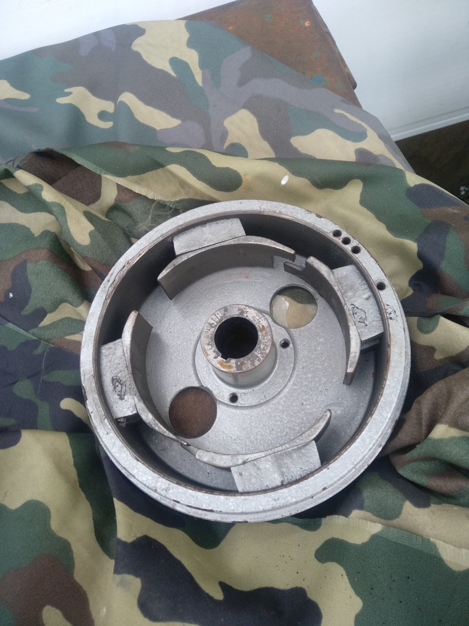

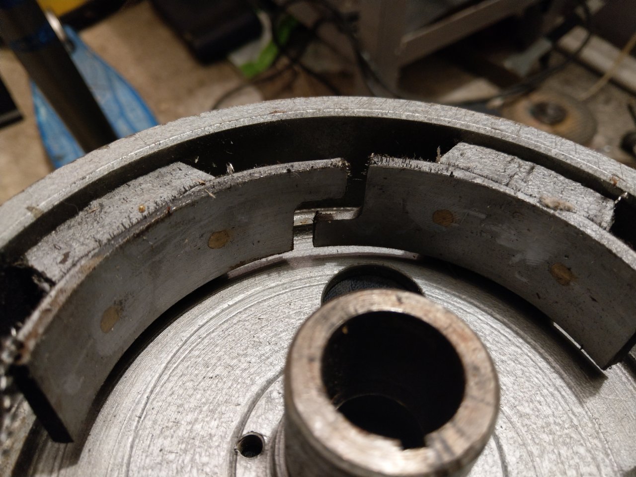

У мб-2 башмаки магнитов имеют прорезь Z-образной формы. Вот:
181928
А у мб-22 башмаки с прямыми краями:
181929
У тебя какой?

У меня Вихрь-30Р с ручным стартером был. Я купил тут на форуме комплект (стартёр с креплением и маховик) под моё зажигание мб-2. Установил все это дело. На холостых мотор работает отлично, но как только включаю передачу, нету тяги. Свечи менял, провода проверял.
