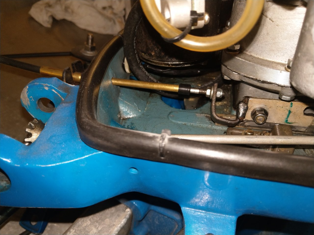

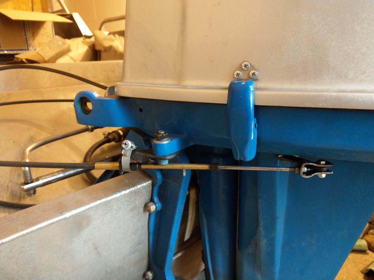

Вот, про мою дистанцию.
181859
Машинка универсальная. Простая до безобразия поэтому цена удивляет. Обычное тяни-толкай. На месте этой машинки может быть любая тяни толкайка.
181860
Вот так газулька на моторе.
181861
Вот так реверс. Сделано сто лет назад на скорую руку ну и как все временное и оправдавшее доверие стоит и работает.
За последнюю неделю снимал редуктор два раза. Тягу редуктора на этом моторе как на предыдущем резать не стал, поэтому для сборки использую леску для затаскивания тяги сквозь поддон. Каждый раз регулировка.
Говорить что на Вихре что то спроектировано так, что не поддаётся никаким регулировкам и тюнингу не верно. Он вредный, но дрессировке поддаётся и благодарит за настойчивость. Часто человеческий фактор влияет нехорошо. Вот только я давече крыльчатку менял из за того что полез в заросшую акваторию. Сегодня снова полез на разведку в приток Немана, Котру. Влетел в заросший участок и снова полез в редуктор. Вот так вот..

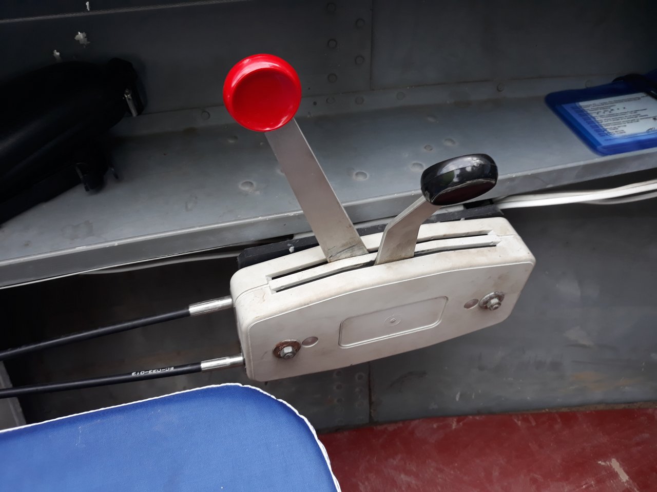

Простая, говоришь :hahaha:? Какая же тогда у меня? Может, для кого-то и неэстетично, но зато дешево, надежно и практично(с). Под троса с2, делает один мастер из Самары.

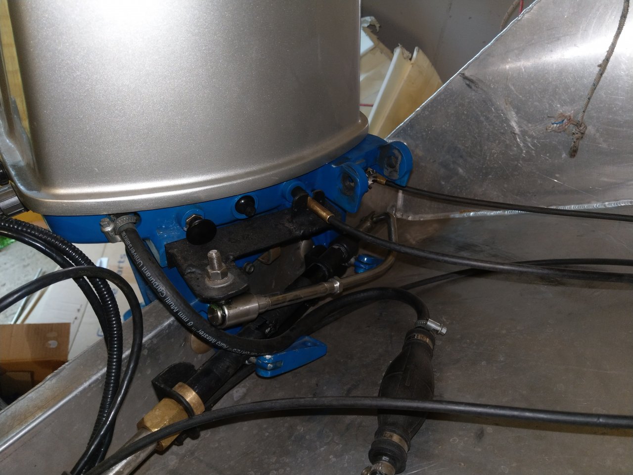

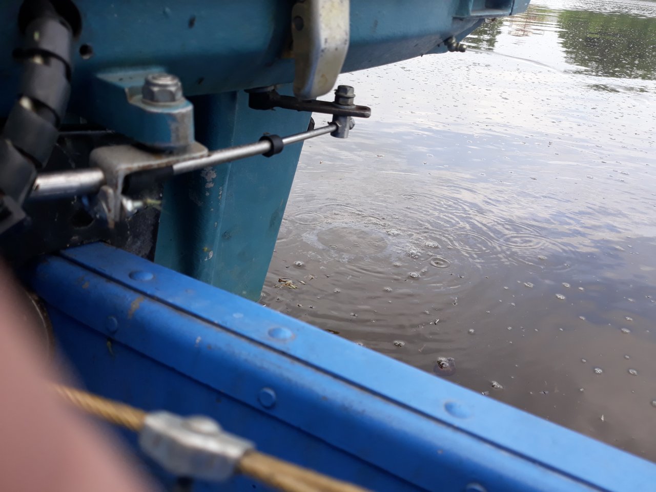

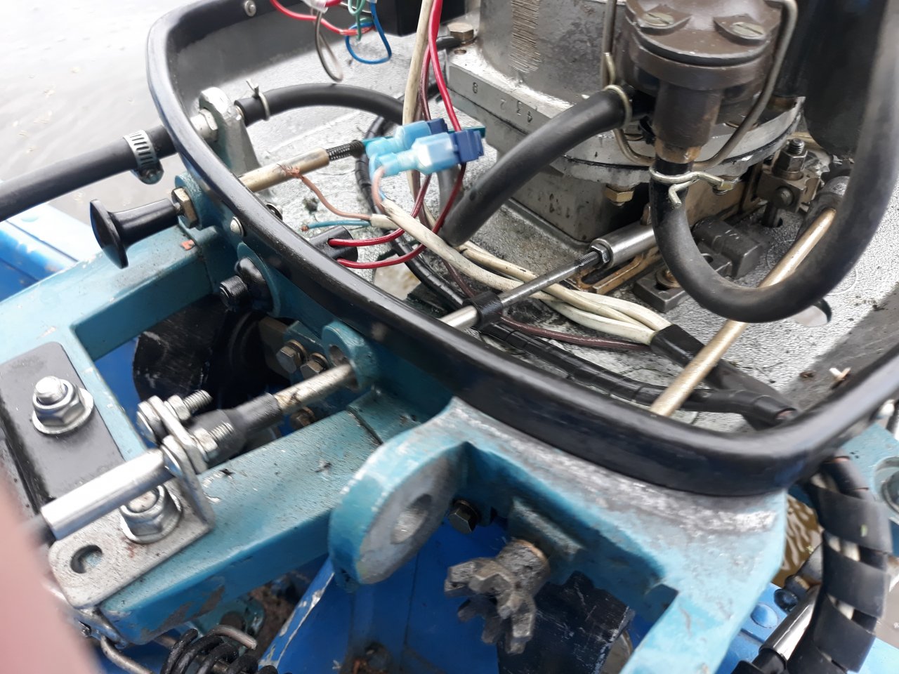

И, раз пошла такая пьянка, моя дистанция на Вихре.

Всё это доработки.... "Казаночная" машинка работала на УРА.
Где ж ее взять-то? И еще, если когда-нибудь куплю буржуйский мотор, не надо будет докупать и переделывать.
У меня была. Отправил Парню на форуме. Механизм переключения дома лежит
Реверс, прост-легок в повторении-зачетный!!:good:
Хотел скришнотить, но не стал..нет необходимости сча, а если таковая и появится когда то мож- думаю сам мне расскажешь Сань?:)
Мужики, у нас такая машика дикая редкость, и почти по цене как с 20ой хонды.. ценник не адекватный просто!!!

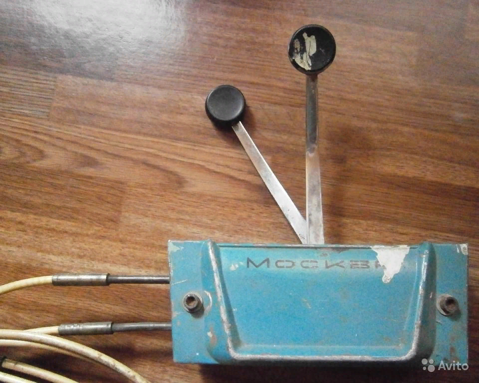

попробуйте найти дистанцию "Москва"..почти тоже самое...и дешевле в разы.
