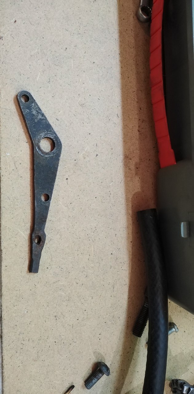

Господа, как победить реверс на Вихре 30 ? Лодка Прогресс-2М, включаю заданию и мотор выпрыгивает ))) Просто подпилить скобу внизу ?
Alexey_8989
18.03.2017
542
183
Kremenchuk Ukraine
Прогресс 2 , Storm ST -249
Вихрь 25 - 2шт , Вихрь -30 и Вихрь 20
Смирись!!!.. он там не нужен...!.., хотя, я выход нашел.. если ща фото найду то скину, все поймешь и сам.. там или ехать вперёд и нормально нейтраль, или шляпа с переключением на родной машинке.. я не давно поднимал этот вопрос., кури эту ветку на пару страниц назад.. с регулировками скорости... люди ответили..

вот нашел изначальный вариант, круг на тяге спиливаешь и навариваешь кусочек по длине, обрабатываешь напильником и т. д, потом планка куда входят три троса с натяжителями (гайками) , та что приклепана к распорке в лодке, там гайки для настройки переключения и натяжки.., замачиваешь vd40, , плюс подрезка бауденов возле коромысла или монетки, та что на ручке мотора, кароче!!, оно вроде и работает, но на честном слове... хочу менять все троса, со временем и есть новая машинка, может сниму видео.., но сейчас есть хороший клев.., просто лень... (( и это нужно показывать...
На старом моторе подпиливал и все было норм. Всегда пользуюсь задней, все работает и работало на другом моторе как часы.

Вот и мне хотелось бы чтобы задняя была. Я не опытный ещё судоводитель, я лодку в конце августа прошлого года купил только. Но задняя передача мне кажется нужна. Её мне покрайней мере не хватало.
А может быть есть фото ? Как подпилить чтобы работало ?
машинка родная? справа или слева стоит? ПС. Чтоб ехать на задней передаче, тебе нужен идеальный холостой ход и желательно, если ты газку чуть больше даш случайно, давить рукой на колпак мотора.., но это уже пассажиру.!! Из- за ущербной конструкции этого мотора, я их утопил бы порой.., но я начну деградировать.., вот поэтому, я их люблю и воюю с ними, чтоб не диградировать! (шутка) -))
Машинка стоит родная + дистанция родная. Стоит слева, как и руль слева
Холостой я бы не сказал, что идеальный. Точно холостой не знаю )) не победил тахометр за весь день
Когда скоба нормально держит то можно включить на 1500 и не взлетит мотор. А когда не держит то и при 800 оборотах подпрыгивает. Еа старом моторе подпиливал под углом и пользовал задний ход спокойно. На новом моторе ничего не деоал. Заднюю включил и газу хоть до 2000 давай, все норм.
-))) а что на счет бревна по весне?? можно и винтом прикрутить... намертво... и без транца ехать.. Саш, мысль ты понял.. ПС рыба бомба!!
