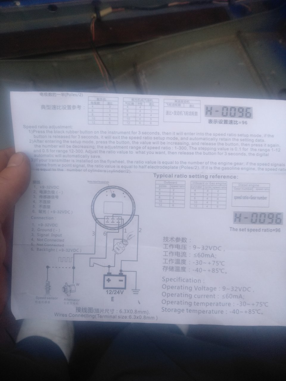

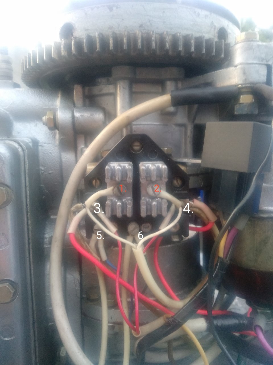

Добрый день. Подскажите может кто-то подключал универсальный Тахометр к Вихрю ? Вихрь 30 у меня МБ-2 зажигание. Не могу понять откуда взять сигнал на тахометр и как его откалибровать.
Приветствую! Можно на любую из этих двух точек. У меня тахометр- клон известного KUSa. Не заработал, пока не поставил конденсатор 1мкф 630в одной ногой к точке подключения, другой к массе. Коэффициент в настройках, если не забыл, поставил 2.
Судя по схеме сигнал берется от генератора, наверное от одной из катушек генератора. У меня тахометр Блик, так же работает от одной из катушек освещения (генератора). Интересно что когда подключаешь зарядку аккумулятора то тах глючит. Не ввяснял этот вопрос с производителем.

369-й стартер как раз
Лёва опередил) да на любую из двух 1 или 2.

Подскажите пожалуйста. У на моей фотке, если я всё верно понял цифра 1 или 2 ?)
