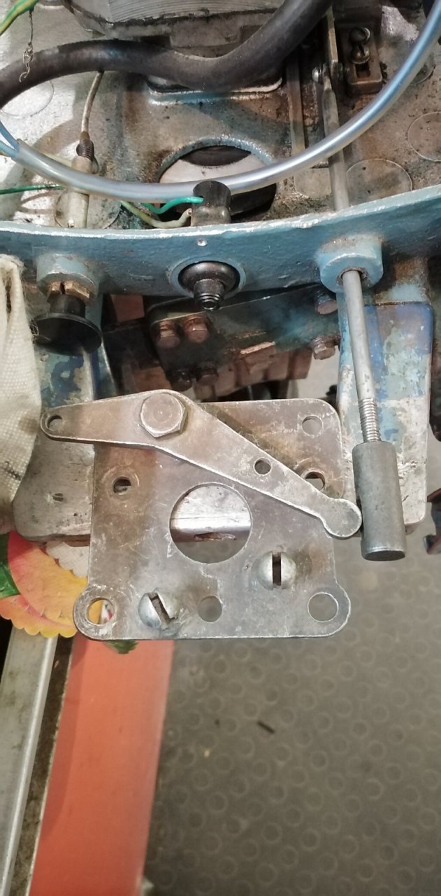

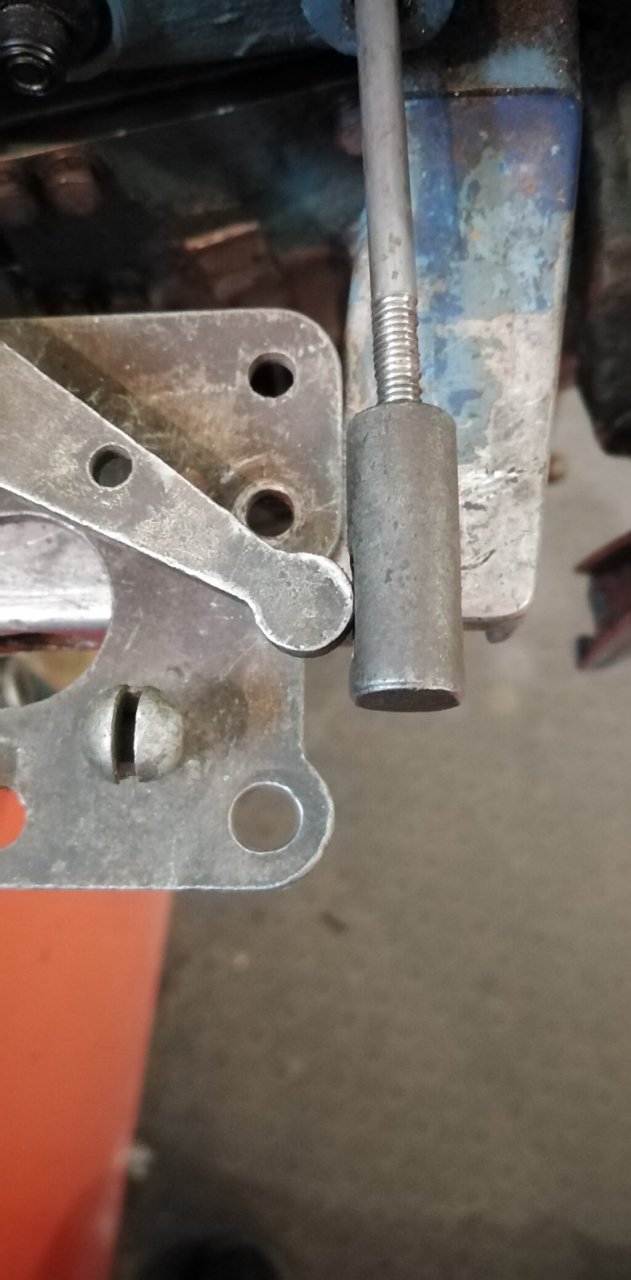

Всем привет . Короче накипело.!!! ... Нужен грамотный Ваш совет. Регулировал вчера пол вечера скоростя на вихре под монетку на родную дистанционку лодки прогрес. Вперед - нейтраль все отлично . Но как только включаю заднюю скорость , выскакивает коромысло ( вилка) с бобышки на вилке переключения скоростей. Как только тонко я не регулировал скоростя, все равно выскакиевает. Может есть еще какая то приспособа ?Или задняя скорость на этой дистанции практически фантастика ? На В25 что на лодке стоит история така я же. Отверстия на ручке под монетку как уже не сверлил и как монетку не двигал .Все равно результата нет.(Посмотреть вложение 178455Посмотреть вложение 178456

похоже у тебя большие люфты. первый на пластине переключения (где тяга крепится) .второй в поддоне( где тяга ходит) 1 лечится заменой болтика с двумя гайками .а 2 завтуливанием . или переходом всего этого узла на шаровое соединение (как на карбюраторе классики) только при этом надо в поддоне отверстие делать под эллипс (для хождения тяги)
сергей ремизов
24.02.2014
915
112
Прогресс2
вихрь 30. Нептун 25
или найди пластиковую бобышку (она широкая из нее хрен выскочит ее ширина около 20-25 мм

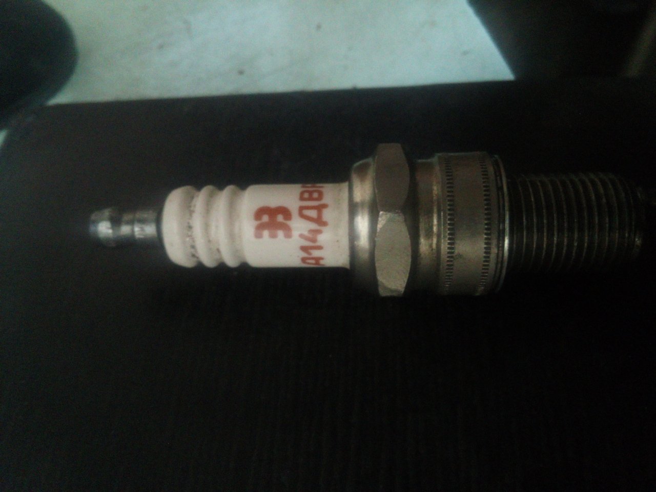

доброе время суток) короче дело было не в бобине расписдяй сидел в кабине купил свечи по рекомендации Александра B6HS .изменений нет практически,ну чуть лучше. давай позванивать все на сопротивление где то вычитал что сопротивление должно быть нулевым и оказалось один бронипровод дохлый а на другом колпачек керамический . поехал искать колпачки с тестиром в итоге новые колпачки не один не звонится .продавцы говорят типо так и надо ,а я им тычу покозания тестира и второго своего колпочка. в итоге нашел китайские провода с колпачками нулевого сопротивления .поставил сразу заработал по другому и обороты выросли . кстате кому интересно вот свеча старая с двигателем отдали .хотья ее и изрядно уже помучил и прокаливал и зазоры менял но поставил после NGK B6HS и мне показалось что даже получше ,ручка газа поотзывчевее . короче их думаю можно спокойно на вихря ставить да и дешевле наверно
андрей 1222
21.03.2020
14
находка
фаворит
вихрь30
вот что получилось . мне конечно сравнить не с чем но все равно для металлолома думаю норм))
