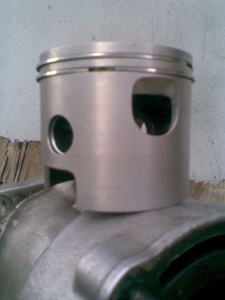

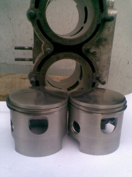

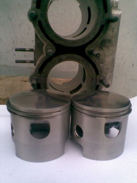

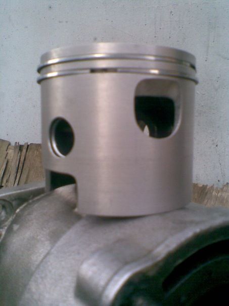

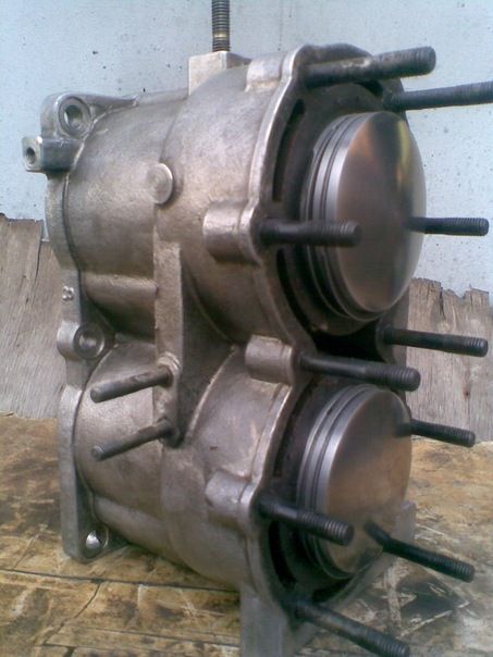

Победа . Не уважение к 76 поршневой на вашем причале наверно можно объяснить : 1) Используют поршневую приобретенную в магазине ( поршни с чугунными кольцами ) , весьма сомнительного качества . 2) Не достаточная квалификация для производства правильного ремонта двигателя . 3) Отсутствие на стандартных гильзах последующих ремонтов . 4) Нет в постоянной продаже прокладки под головку блока . Я же устанавливаю поршневую только самодельную. Вот фото моей работы и ни один из эксплуатирующих, не выразил сожаления.
