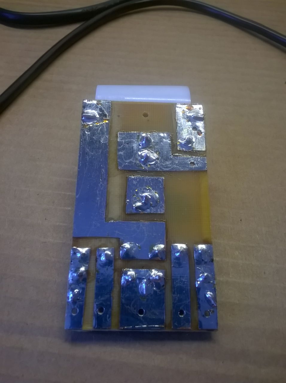

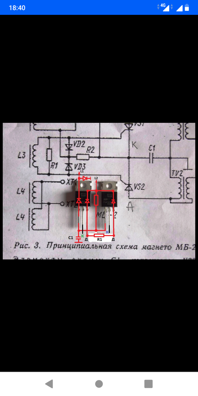

Ничего у меня не получится. Так как я в этом не соображаю.Посмотреть вложение 158388
Я тоже так думал, ни разу не радиолюбитель. Но паять умею. Схема есть. Поинтересуйся в инете где у диода вход а где выход, также где у тиристора катод, анод и сигнал и все, паяй. Поверь, это не сложно. Спаяй все в кучу, присоедини к мотору, проверь, а уж апосля эпоксидкой залей в коробочку. Они также в радиодеталях продаются разных размеров.
Попрошу соседа. Он раньше занимался этим.

У Танкиста все подробно описано, даже разбираться необязательно. Делай точно по картинке, и все получится. А если что не ясно- спроси на форуме. Или в личку.

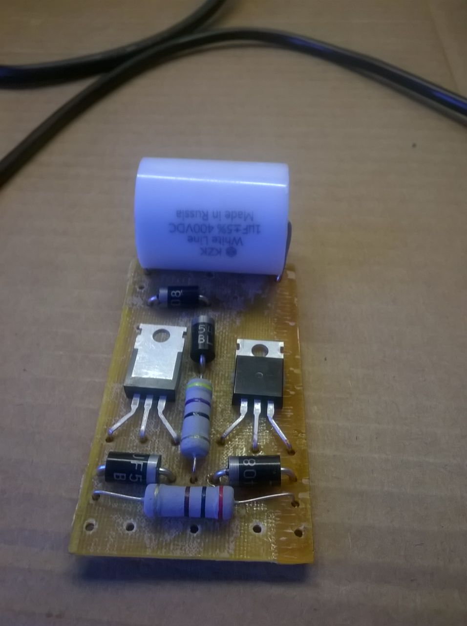

Это "правильный" конденсатор?
Это аудиофильский, обсуждали тут его, слишком дорогой он для зажигания. Правильный по моему мнению вот такой (синий) на фото
