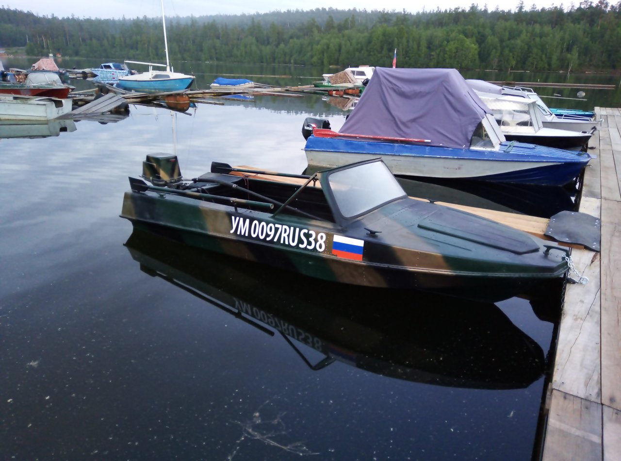

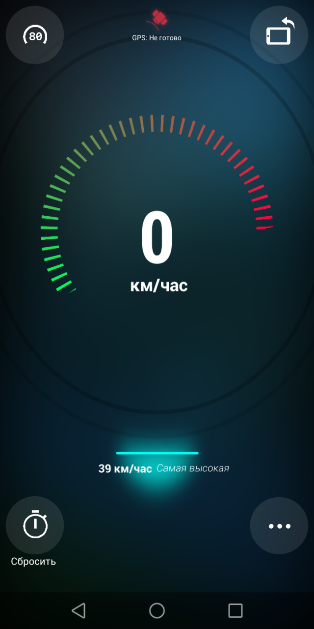

Поменял сегодня провода с подсвечниками и свечки. Выставил уровень в поплавковой камере 20 мм.(уровень был 8 мм:grabli). Прокатился один с грузом кг 30 на своей Обь-М. 2 навигатора показали 39 км/ч.

Поменял сегодня провода с подсвечниками и свечки. Выставил уровень в поплавковой камере 20 мм.(уровень был 8 мм:grabli). Прокатился один с грузом кг 30 на своей Обь-М. 2 навигатора показали 39 км/ч.ем
Может обянка лодка такая, но если бы была Казанка то скорость явно маловата.
Попроси тахометр у кого и замер по оборотам.
Кстати лодка красаваица!

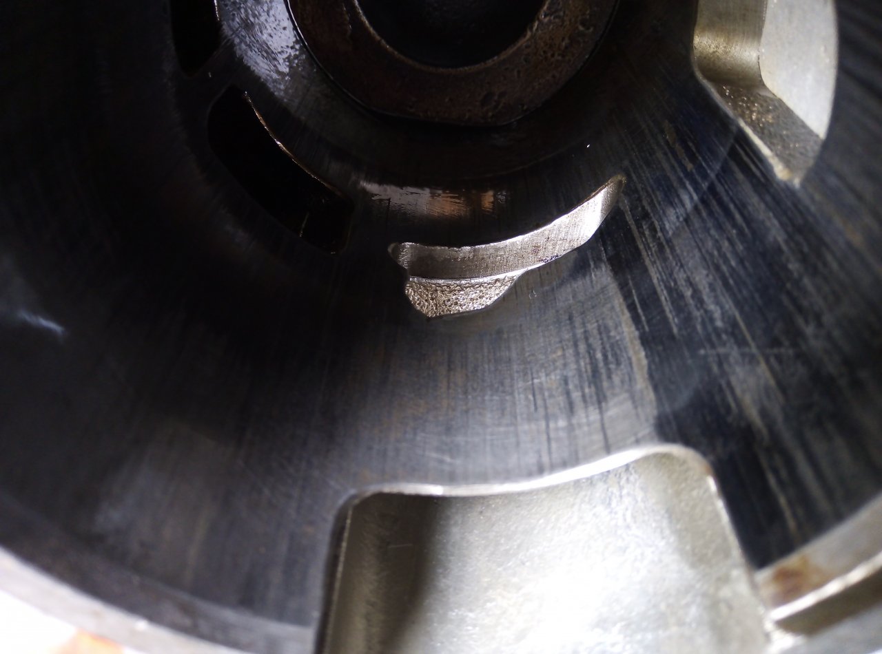

Всем привет! Разобрал сегодня свой вихрь 30, для замены сальников коленвала. В верхней гильзе вот такая фигня. В нижнем окне вроде как куска нет. Но там уже зашлифовано. Кольца целенькие. Нет никаких задиров. Может это как-то влиять на обороты двигателя?

Что-то на мой взгляд "Нет никаких задиров " здесь не угадывается. Наоборот, все в мелких задирах и затертостях. Следов хона не видно, а выше окон к головке какие-то странные царапины не похожие на нормальный хон виднеются. У нижнего окна действительно есть дефект, но он сильно на обороты не влияет. Вряд-ли там сильно перепускает.

Привет. Вижу что в движок когда-то после ремонта перегрели так что поршнями слабые места в гильзе выломало. Так же что водичка попадает, если это конечно ржавчина в бороздах!?
От таких цилиндров чуда ждать не стоит, расход и упадок мощности это точно.
Ремонтировать лично я не советую. Можно конечно попробывать треногой для хонинговки хон набить, и поршня промазать. Но если все работает, езди до победного, конец мотору этими симптомами ещё не определен.

мотор клинило от перегрева,потом собрали на новые поршня.
работает-и слава богу.
дай в бенз хадовскую присадку,этому блоку уже хуже не будет

Всем спасибо! Лучше поставлю я другие цилиндры. Может по скорости что изменится. Вчера посадил сальники коленвала на герметик. Поставил новые. Пружинки укоротил. Верхний сальник поставил в верх а не между подшипников. Посмотрим что получится.

Кольца нужно заменить, так как они работали по бороздам. После сборке учти, максималки не будет пока все не приработается. Возможно будет первое время простреливать в карбюратор.
