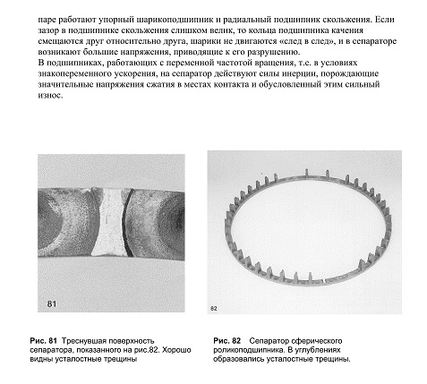

из опыта ремонта своего электроинструмента,подшипник ходит столько,сколько ходит его сепаратор.
дома валяются с нуля 205е,с текстолитовым сепаратором,но они потому и валяются,что в мотор рука не поднялась их ставить,даже на продажу

Попадалась мне одна тридцатка,, довольно поработавшая. 305-ый стоял с сепаратором из светлого пластика, венгерский. Подшипник был живее всех живых.
6 084
675
Думаешь, текстолитовый сепаратор меньше ходит? Упрощённый взгляд на вещи :) Зачем же их тогда делают, не иначе диверсия :)
