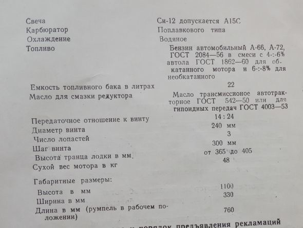

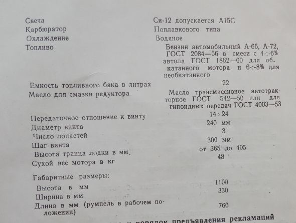

4-6% для обкатанного мотора, масло любое моторное, но лучше 2тк .

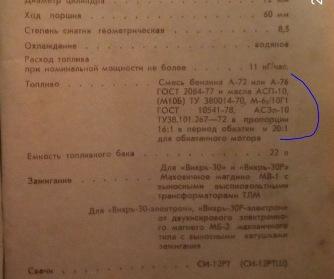

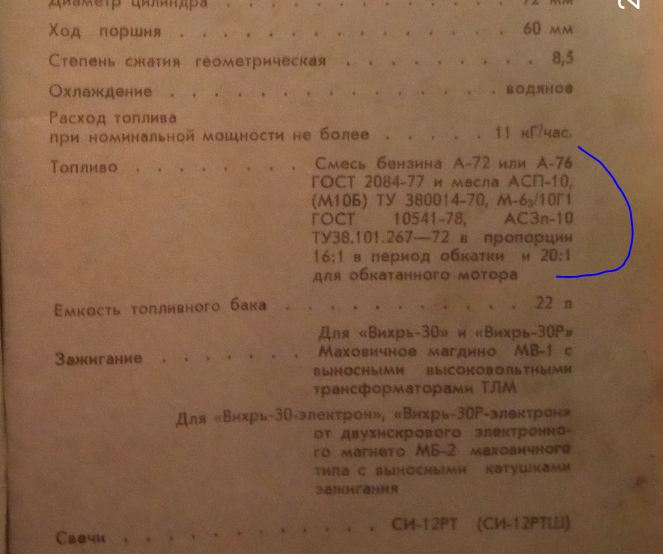

и всетаки,можно ли 2-х тактным маслом разбавить бенз для вихря в меньшей пропорции как для иномарок? Или все таки вихрь это вихрь и ему надо масло в большем количестве?
Можно, кто ж запретит, хозяин - барин.
Можно и без масла совсем ездить. Не долго, правда... :crazy:
Я скрин из инструкции на куйбышевский Вихрь 68гв выложил выше.:oops:
Сейчас сделаю скрин от пермского Вихря30 83гв
Вот. Тот же литр на канистру20 литров.

Обычно в моторы с игольчатым подшипником в ВГШ льют 1:30- 1:50, а в моторы со втулкой (Вихрь и другие старички) 1:16-1:25. И еще, на большинстве дорогих импортных 2-тактных масел написано: мешать 1:50, если иное не указано в инструкции на двигатель.
4 198
Ключевые слова если иное не указано в инструкции на двигатель
