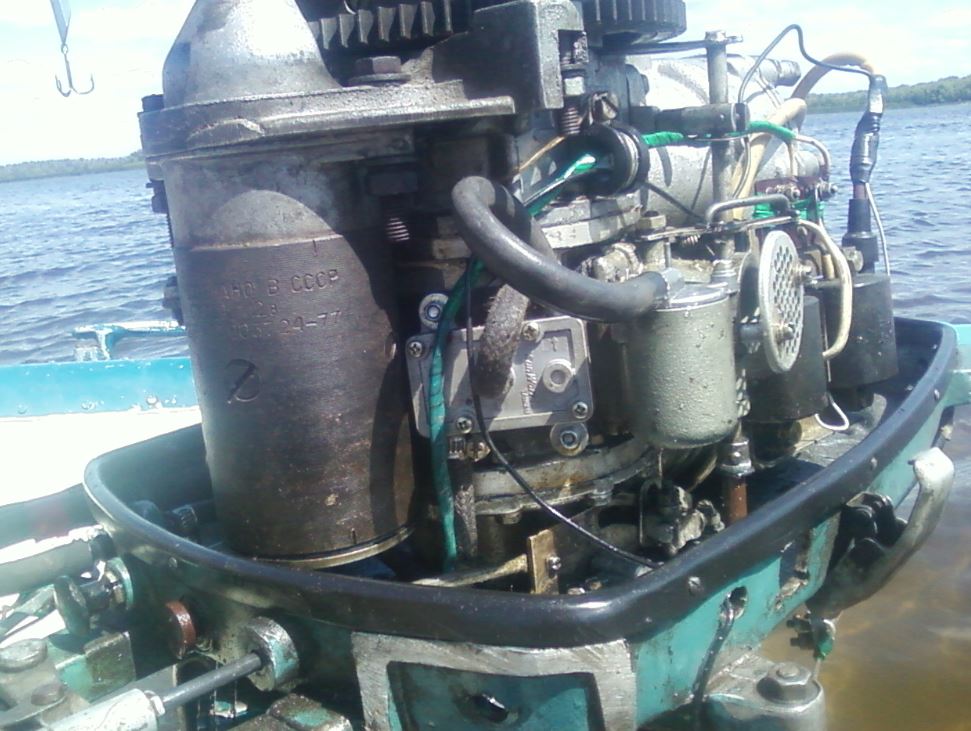

если не держит верхний сальник,то мгнетуха вся в масле.
Во вторник на выходном посмотрю масло под маховиком. Точно помню что сальник новый ставил. А вот бензонасос в полне может быть говённый!

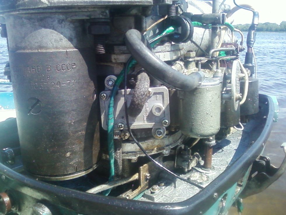

А что если мембрана на бензонасосе вспучена, значит хана ей?
бензонасосу хана,когда не держат клапана,причем любой из них.
на любом рабочем бензонасосе мембрана чуть растянута.
главное,чтобы там не было дырок.

Чуть растянута это одно, а если вспучивается резиновый слой-это расслоение. Т.к мембрана армирована. При вспучивании/расслоении 90проц. Потеря герметичности, кое как качает, но на малых производительность резко падает, ну и клапана проверить стоит.
Клапана сидят туго.

в смысле туго, какие клапана?? Я про б.насос, их на герметичность проверяют- туда дуй, оттуда х......! :D
причем проверить стоит 2 клапана,что возможно при разборе бензонасоса на 2 половинки

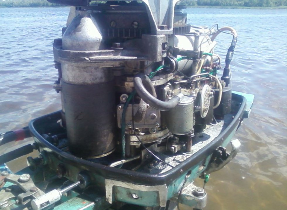

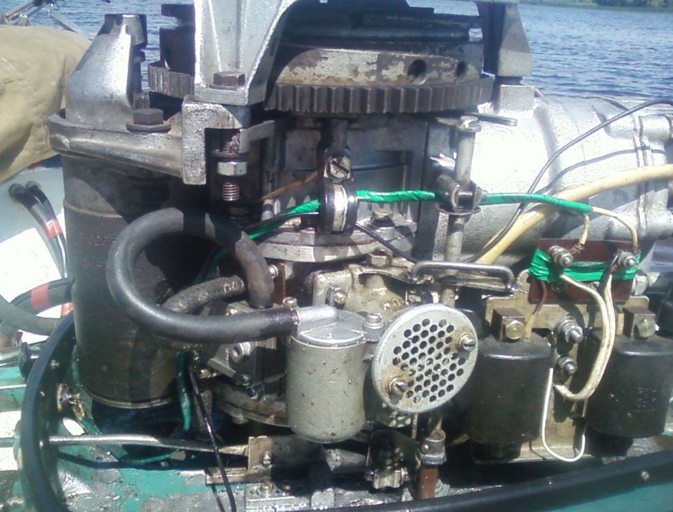

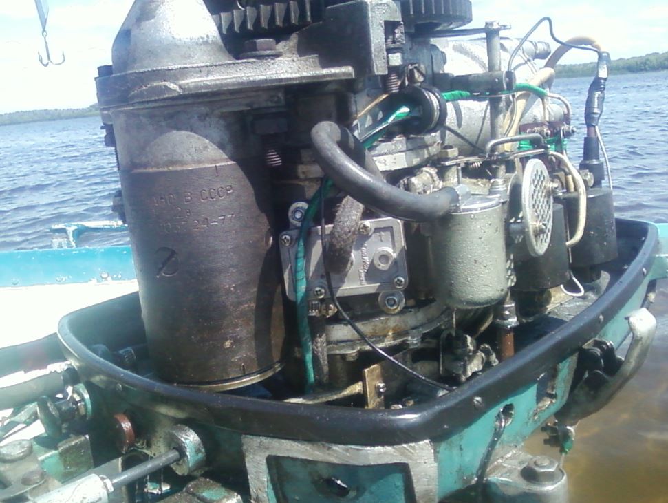

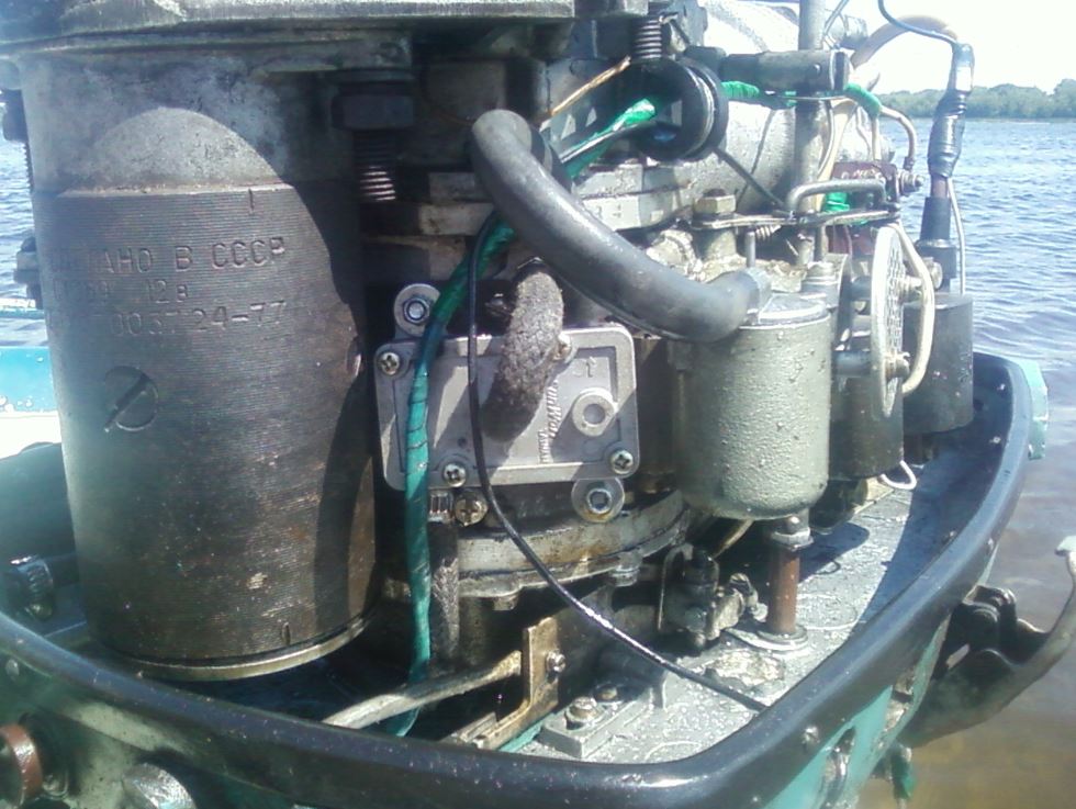

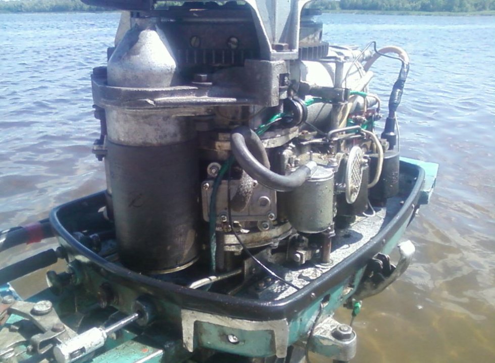

Всем доброго времени суток! Сегодня ковырялся со своим вихрём-30. Как я рассказывал что на горячую, на малых отрубается один цилиндр. На полном газу работают оба, но слышно что мотор не развивает полных оборотов. Сегодня на полном газу начал отводить зажигание (против часовой стрелки) от рычага стойки газа. Отвёл примерно 1,5 см. Мотор заметно набрал обороты. Мне нужно удлинить рычаг стойки или есть стойки с разной длинной рычага? Зажигание МВ-1. Кстати маслецо есть под маховиком. Только до контактов оно не достаёт вообще.
6 299
755
Ну вообще-то на 92-м бензине и надо пораньше чуть. 1.5 см по концу рычага или по окружности основания? В общем, зажигание надо выставить. И смысл удлинять рычаг стойки, если рычаг (крюк) относительно основания должен смещаться?
И масло скоро до контактов доберётся, а работе мотора уже вредит.
Рычаг стойки удлинишь, он упрется в основание в положении малого газа.
Надо согнуть рычаг на основании (может он болтается в винтах) и сделать побольше зазор в контактах - будет раньше размыкаться = раньше опережение (может поэтому и отрубается цилиндр на малых).
На МВ1 масло на контакты не попадает. Вот МГ101... оооооооо! :crazy:
Рычаг не болтается. А вот загнуть его попробую. Спасибо!

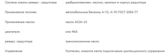

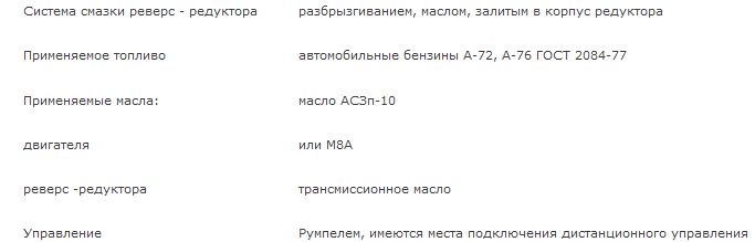

масло м-8,оно же ас-8,это масло зил-газон-москвич,т.е. это масло для 4-тактных двигателей.В двухтактную технику не предназначено!У него высокая зольность,падает ресурс цпг так раза в 3.Лучше уже лить индустриальные масла,типа И-40.
с494
14.03.2010
3 943
788
Сейчас Прогресс 4
Сейчас Джоник 50(70) 3цил
Предназначено.
Про зольность согласен.
Притом, когда льешь тот же Луксойл 2тк, видно что мотор смазывается, несгоревшее масло аж капает из сапога.

Предназначено.
Про зольность согласен.....
Предназначено по одно простой причине- в совдеповсеие времена не было масло для 2Т.
Да и четырех тактики после м8-10, дм8-10, вобщем автола, черные из нутрии.

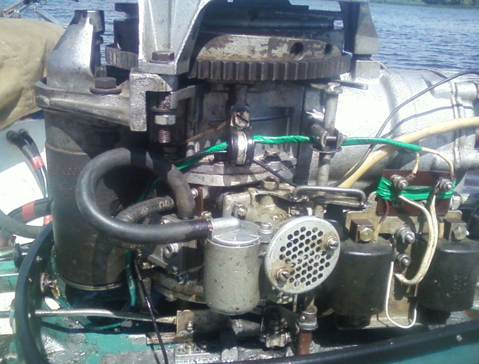

Всем привет! Из-за чего на вихре-30, временами не работает один цилиндр? На холодную работают оба, а когда мотор нагреется, начинает один отказывать. И отказывает только на малых оборотах. Зажигание МВ-1, бобины Иж.И ещё вопрос! На полном газу мотор вроде как подвывает. Начинаешь подкачивать грушей, работает лучше. Короче мотор без подкачки грушей, не развивает полных оборотов. Заранее спасибо!
Может подсос воздуха где?

Предназначено.
при савдепии двухтактных масел не производилось.
поэтому и писали в инструкциях из того шо было.
вы же не льете в сузу ас-8.
она и ходит.
и вихри будут ходить .
несгоревшее масло течет из сапога,т.к. пропорция 1:20 завышена.
