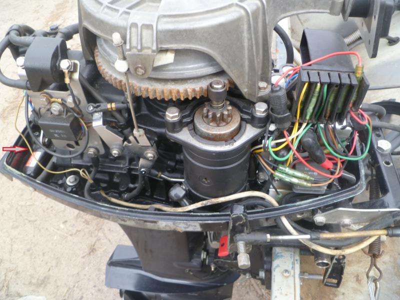

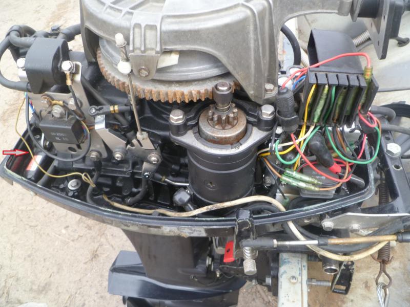

Ребята подскажите(на пальцах), как подключить тахометр к тохе30 http://www.motolodka.ru/tx-193.htm. Знаю что идут от катушек(генератора) три провода Ж,Б,Ч, к ним как-то подключать?

У меня подключен от красного,что с магнето к коммутатору идет.
Ага, тоже от комутатора сигнал взял. Тахометр Faria. От ВАЗа даже не пытайся, я уже :grabli :D

Блин.. ну у меня всё не как у людей... :crazy: Я подключал цифровой тах, автомобильный.. DD5 какой-то иль как-то похоже :unknown: .. От катушечной обмотки -- отказался работать --- показывал абракадабру :yes:
Я подключал к ГЕНЕРАТОРНОЙ обмотке -- всё отлично :yes: Как раз те три провода про которые вначале темы речь шла :yes: На один из.. кроме ессно массы :yes:

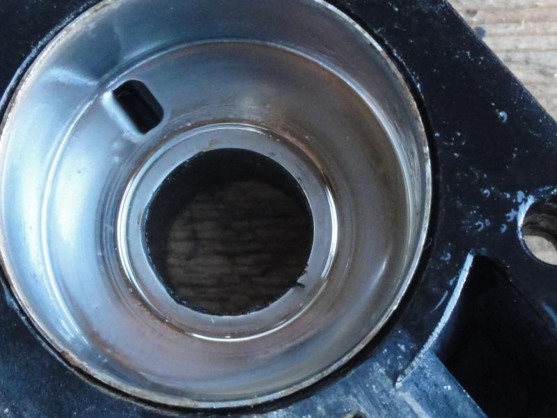

Ayelin
06.09.2012
35
Прогресс-2м
тохатсу 30 2т

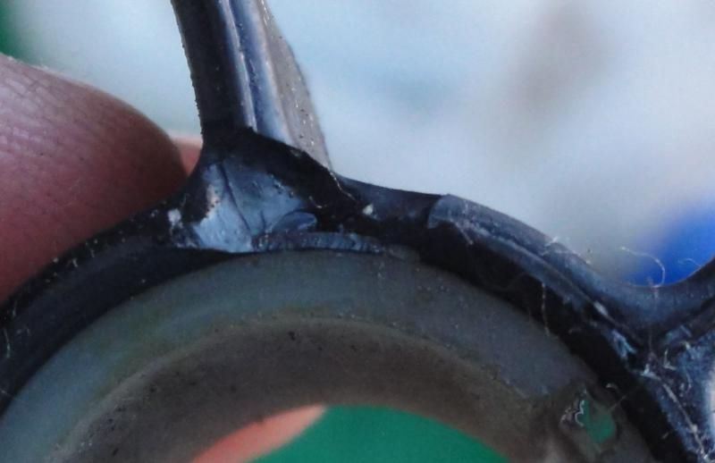

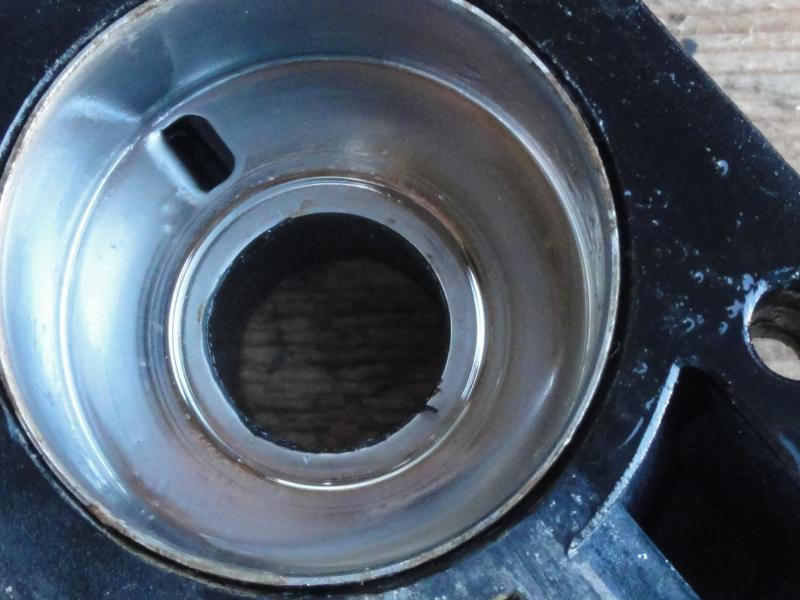

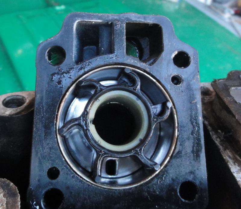

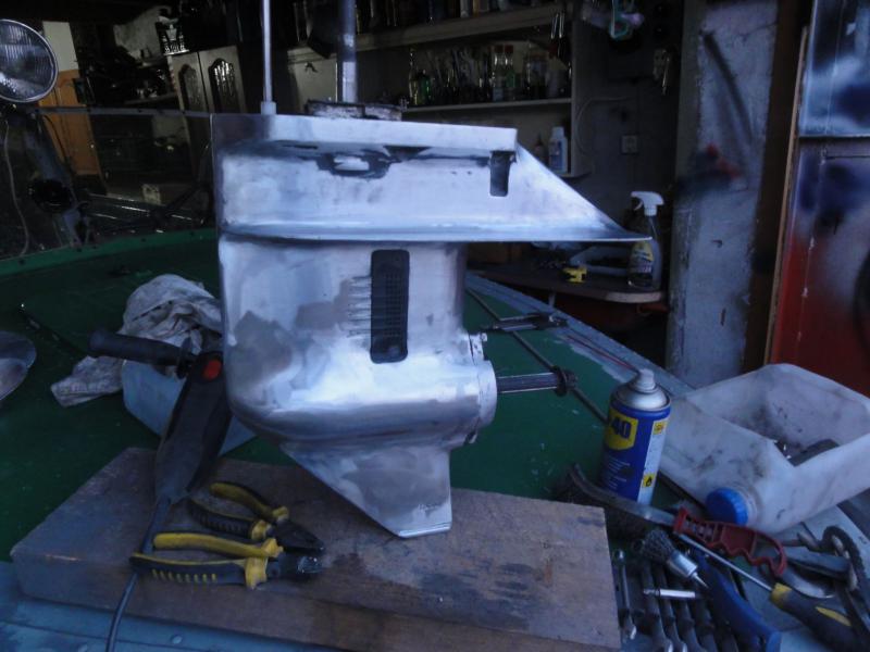

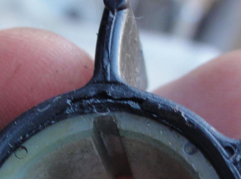

М30А3 Подскажите люди добрые и многоопытные по такому вопросику: мотор находясь в рабочем положении, закреплен почти жестко. Чтоб его поднять, находясь в лодке, обхватываем его (мотор) правой рукой и нажимаю до щелчка ручку включения блокировки подъёма мотора, затем поднимаю мотор и уже левой рукой ставим упор станины в одно из 2-х положений. Не очень удобно, когда к берегу подскакиваешь и надо быстренько поднять мотор чтоб носом лодки на песочек, а не хвостои редуктора упереться. Вот тогда-то и возник вопрос, что нажать до щелчка ручку включения блокировки подъёма мотора нужно перед спуском в воду, а не после.... а то можно и редуктор отломить об топляк или камень у берега(не дай бог конечно..) Ведь мотор если что не поднимется встетевшись с препятствием... а сам рычаг как бы предполагает нажатие только тогда, когда нужно поднять мотор, и при опускании сноващелкает и стопарит мотор...? Какие будут мнения?
tsbtov
28.12.2011
76
Омск
Анатолий
Кайман 380 Прогресс 4
Tohatsu 30 Tohatsu 50 EPTOL
Я кокда опустил, сразу ручку опустил(при столкновении подымется), но задний ход только малый газ(поднимает из воды)
Ayelin
06.09.2012
35
Прогресс-2м
тохатсу 30 2т
я тоже буду после спуска отщелкивать. А задним ходом на высоких оборотах я и так не езжу..,

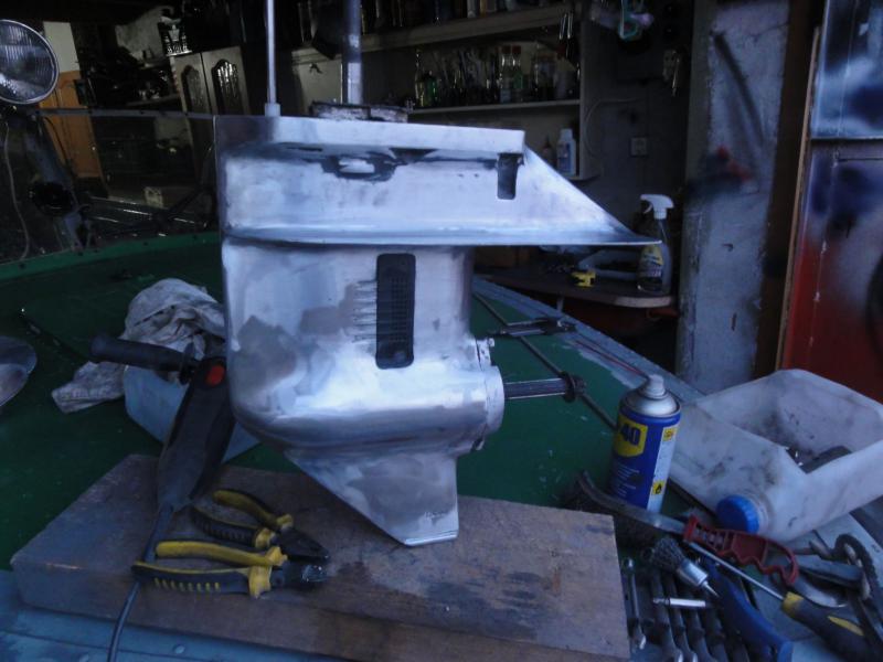

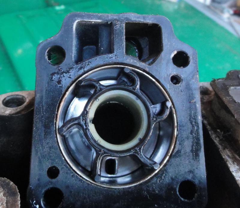

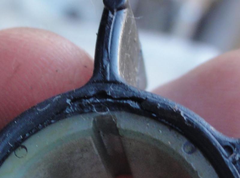

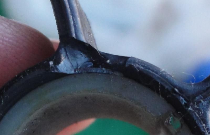

ну это все мелочи, полез я в помпу с ревизией (в последний выход из контрольки еле как капало. может забилась, но руки чесались и не зря. крыльчатку надо менять, а обойму ? канавки и сверху и снизу заметные... В плм первый раз полез, замена крыльчатки - совсем простая операция.
А вот чистка карбюратора вышла мне боком. весь я его разобрал без проблем, а когда стал откручивать ось попловка, болт, который его крепит, обломился под корень в теле карба. поматерился и стал дрелью его высверливать, но сверло не хотело сверлить сталь, ему больше нравилось сползать на люминь... бросил чтоб окончательно не угробить. в гараже у себя не получится сделать, потащу на сверлильный станок, с тисочками чтоб... фотки постараюсь выложить позже... да, еще винт и редуктор решил отполировать, а то пооблупился. прошлый хозяин слово анод не знает, поэтому замены его небыло никогда...он изчез в акп почти полностью. Как вообще это делают? на черновую ушм с войлочным кругом прошелся, краску ободрал, дальше планировал шкуркой 400, 800, 2000 ...или не так?

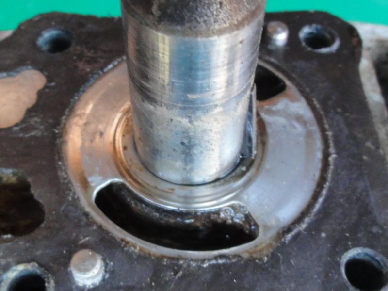

Народ может кто подскажет, вчера сидим с друганом в лодке, она стоит на боне, рыбачим, так, для души, Амур разлился, не берегов ни маяков, смотрю на воду под мотором, вроде как масляное пятно, посмотрел на мотор, ба-а, нигрол по маленькой капельке из отверстия забора воды, из под решоточки плассмасовой на редукторе капает. Вроде по идее как сальник верхний навернулся под помпой, может кто сталкивался? С уважением.

Посмотри масло в редукторе, если норм, то не потей
