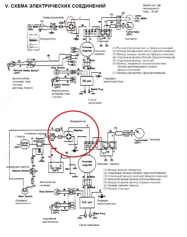

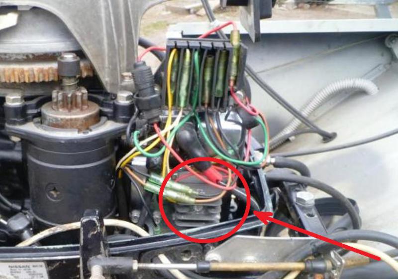

Тихон сказал(а):
Да,выпрямитель + реле-регулятор.
Тихон, ты не прав . Это действительно просто выпрямитель :). Регулятор отдельной коробочкой. Ради интереса померяй напряжение на батарейке, на полном ходу. Должно быть около 16-18 вольт, если ни чем не нагружена.

Потдверждаю.
ilyich
14.12.2010
2 991
408
Южанка-2
Мерк 30 2Т,Yamaha F40BET
Подтверждаю из практики :yes: после этой коробочки напряжение зарядки -- 16,3 -- 16,7 вольт... Двухлетний прогон, разные приборы контроля -- поэтому 100 % :yes:
Чет вогнали вы меня в самнеху. :unknown: Вроде мерил,так-то. Более 14,5 не поднималась напруга. Завтра перепроверю,а то вдруг приснилося... :)

Тихон сказал(а):
Проверь после прогона в течении не меньше часа, или предварительно зарядив аккум... А ешшо просют ставить большой (75) аккум.. у меня стоял 45 :yes: :)
Да зачем час гонять? сниму напругу с проводов мотора,сняв клемму с батарейки. :)

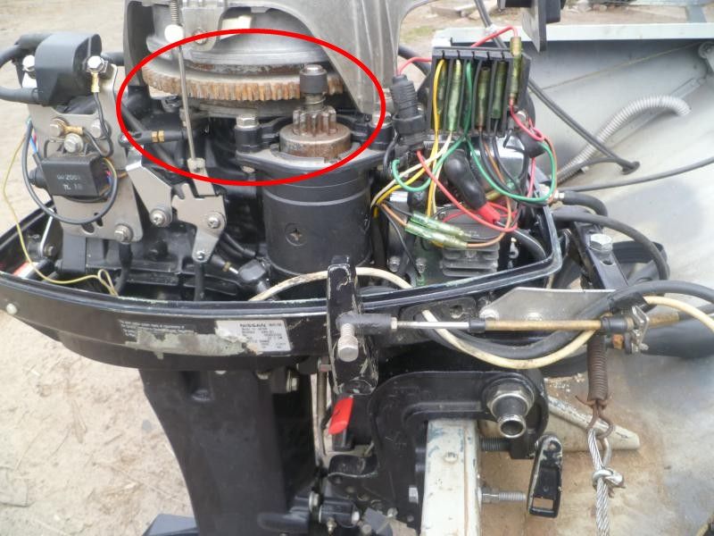

K A I сказал(а):
Ну без обид, ржавчина зачем :?
Предыдущий владелец мота без колпака эксплуатировал пару раз. Все,что щя блестит,на хром отдавал. До очистки маховика с бендиксом руки не дошли пока. :(
... :? мой был вообще хлам..горел,тонул, ну и Я 4-5 хозяин в России :pardon:

Тихон сказал(а):
металической щеточкой магкой проытись и балон авто серебрянка для дисков...и будет как новый !
Не можно так :) Когда нет регулятора, батарейка как раз выполняет роль нагрузки.
И Саша прав. Если по рас :drinks: тву слетит клемма, все приборы лошади в трещину.

Мде,слажал я малость,короче. Правы вы ребяты,на все 100%. Нету регулятора... :sorry:
А я свято верил,что он присутствует. И в мануале написано,вроде как...
На клеммах мерил в том году,а вот без нагрузки(акб) не промерил...
Сегодняшние итоги полной уже проверки . На клеммах чуть более 14В(и потихоньку вверх ползет,акб не полностью заряжена),до них за 30В... При 5000об/мин.
Так что слегка расстроился,что оно отсутствует. И своей невнимательности.
Тем сезоном на яме 40 у товарища меряли до меня,у него за 18В кажет,вот и после замера у себя я и принял желаемое за действительное. :lol: А вольтметр так и не собрался поставить. :sorry:

K A I сказал(а):
Понятно, просто не приглядно как то... Мне вот такая хрень вся как серпом.
Согласен,при возможности выдраю. Сам не люблю. Ток ты его до хромировки блестючек да покраски стартера не видел. Точно б слеза выступила! :)
