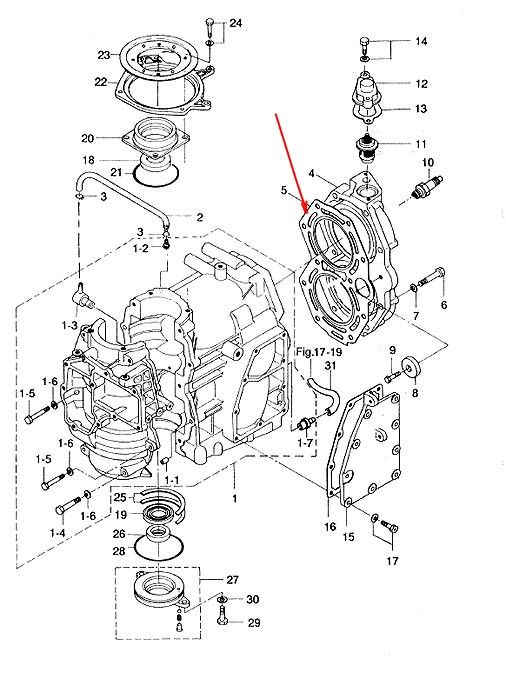

Ребята подскожите пожалуйста у меня тоха30,все работал класс но что то случилось работает с перебоями и нет холостых, начали розбираться в цилиндрах и на свечах капельки воды :shock: :shock: :shock: :shock: подскожите что белать и сильно ли я попал, помогите кто сможет мож у кого нибудь было так
K A I
07.08.2010
520
Кострома
МКМ
Ниссан Марин 30
Скорей всего прокладка головки. Начни осюда. Под № 5
  • 68,9 КБ Просмотры: 1 627
911
Sacha Ryaboi сказал(а):
.. на свечах капельки воды ..
Моторчик перебирался? Может головка не протянута после замены?

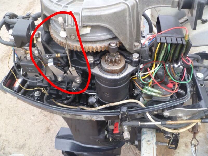

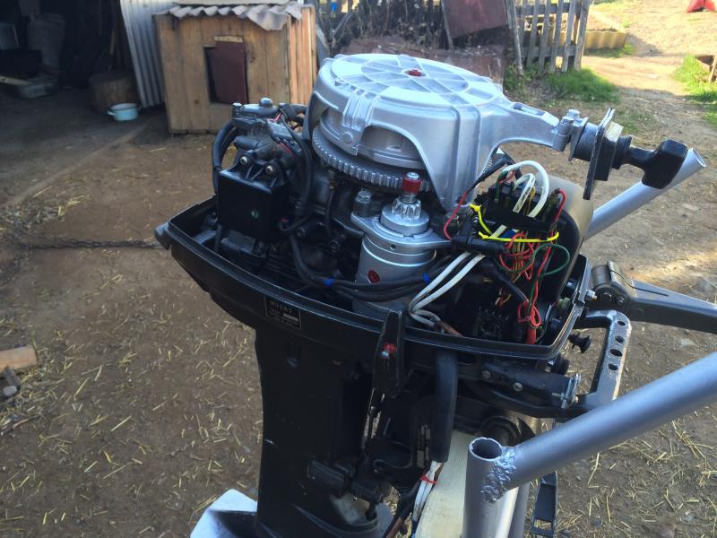

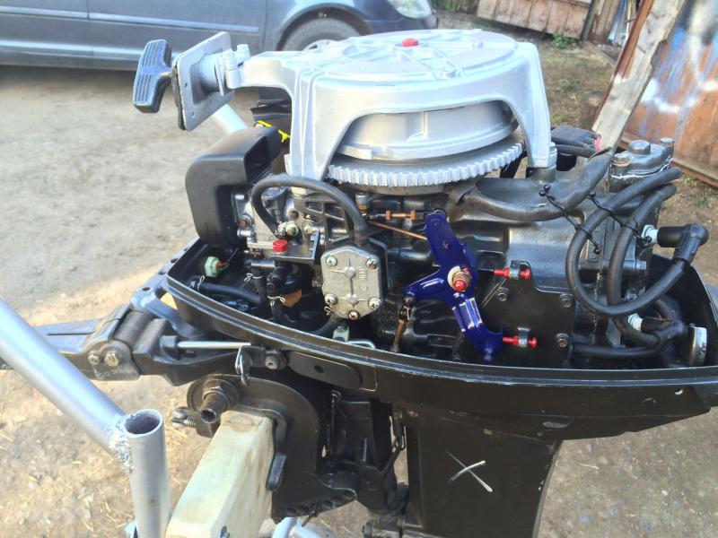

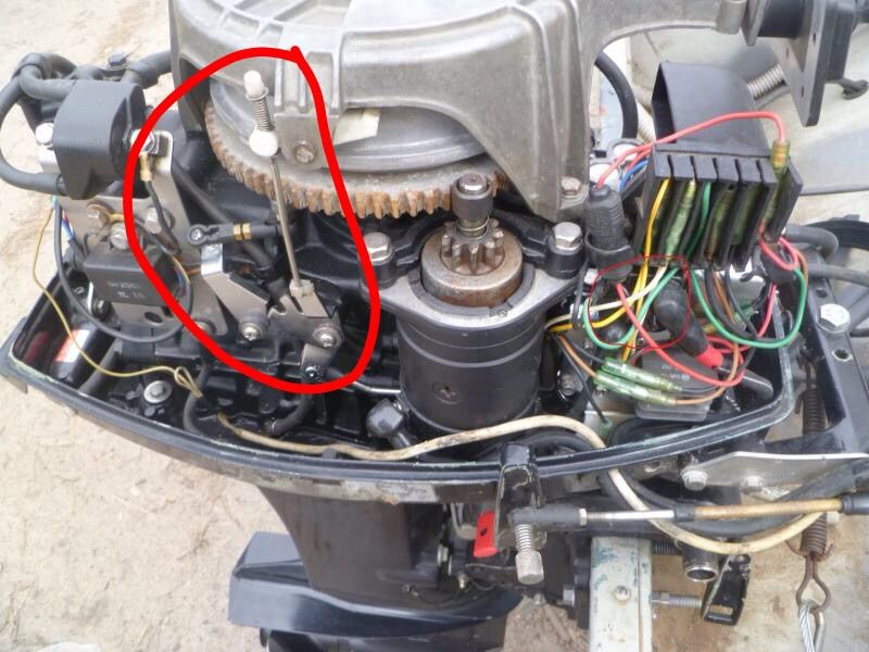

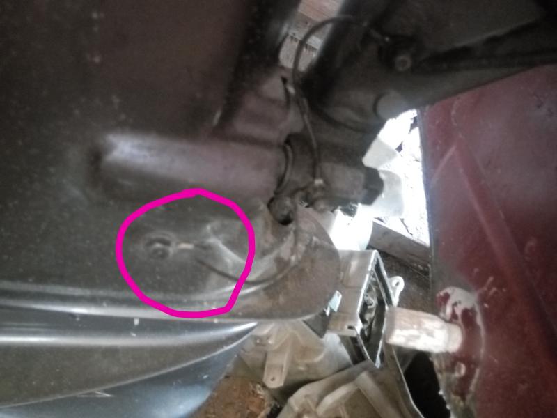

Мужики , добрый день , скажите пожалуйста у меня тоха м30а3 нет тяги которые на фото я отметил красным , для чего они вообще нужны и можно ли без них ездить. Мотор ездит отлично ни каких проблем не замечал. Спасибо
Антон030
11.05.2015
15
Воронеж
Тохатсу 25
Может быть кто ни будь заодно размеры пластин напишет либо шаблон я сам из железа сделаю руки вроде из правильного места ростут

Антон030.
На фото обведена вертикальная тяга, это тяга блокировки ручного стартера при включенном реверсе. Ездить можно, но не безопасно. Еще с детства помню плакат на лодочной базе, с нарисованным выпавшим человеком и надписью: "Реверс с "ход"а убери, вот тогда и заводи".

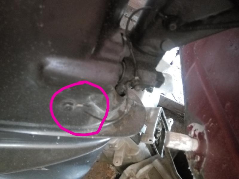

Доброго времени суток! Совсем недавно стал обладателем Прогресса2м и тохи30, всё было в идеале. Но после последнего выхода на воду обломился "провод массы" наверное он так называется, т.к. он есть наверно он нужен. Провод очень странный по структуре похож на пилу от лобзика по плитке. Мотор работает отлично, но душа не лежит на месте от того что что то не то. Думаю заменить, на что можно, подскажите пожалуйста. Не смог ничего найти в тырнете ни мануала, ни инфы.

Возьмите любой подходящий провод и обожмите на него две клеммы. Зачем ради этого что-то заказывать?
Ладно пойду поставлю медный, незнаю только зачем он там)

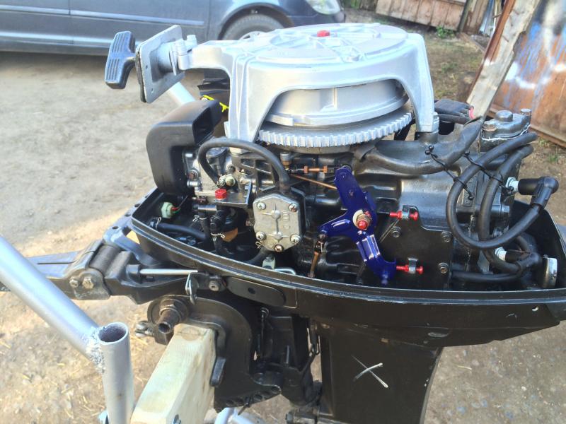

Всем добрый день. Подскажите,может кто делал пластину для Тохатсу 30 которая идет на редукторное рулевое управление.Дайте размеры пожалуйста?
