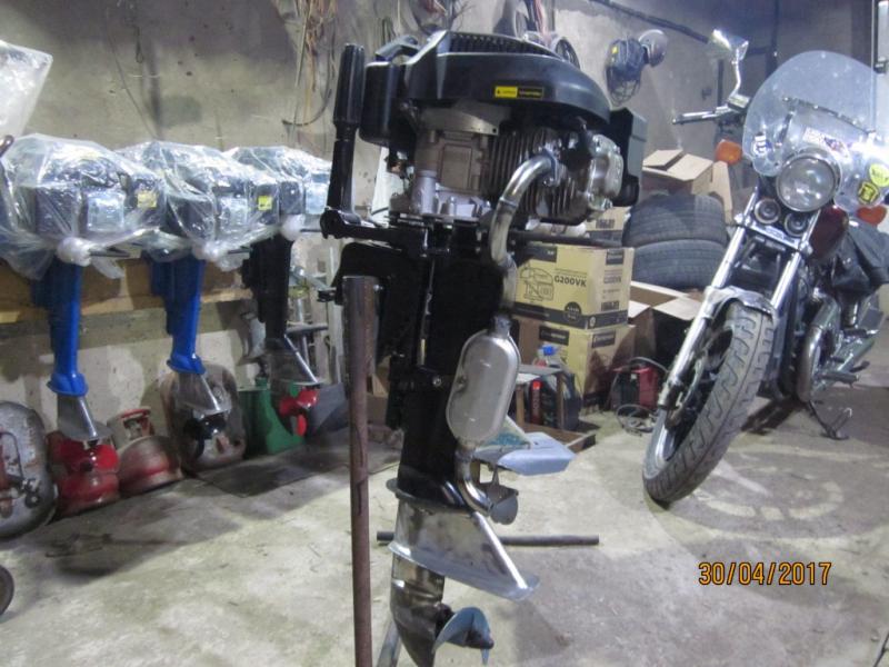

Сделал не один десяток гибридов с ДВС Чемпион, сам 5 лет пользуюсь гибридом, и не просто пользуюсь а издеваюсь над ним и жду когда же он "кряткен", а он зараза даже и не думает. Правда регулятор оборотов я не снимал, я его просто отключаю не вскрывая ДВС. Дополнительного охлаждения водой я не делаю, единственное что я сделал на своем моторе, это заменил в этом году зажигание (поставил микропроцессорное) и доволен этим. И люди которым я делал моторы пользуются ими без всяких проблем. На фото мотор отработавший 5 навигаций.

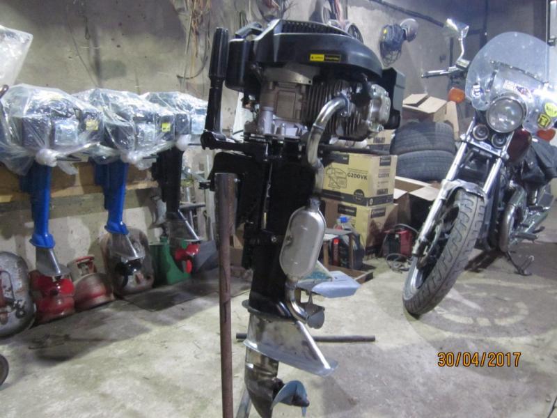

Вот Вы и сами ответили на вопрос почему ДВС ломается. Даже на заводских ПЛМ не рекомендуется ходить на полном газу длительное время. Допускается кратковременное движение на полном газу с последующим сбрасыванием оборотов и движении на 3/4 газа. При этих условиях любой мотор будет служить верой и правдой.
