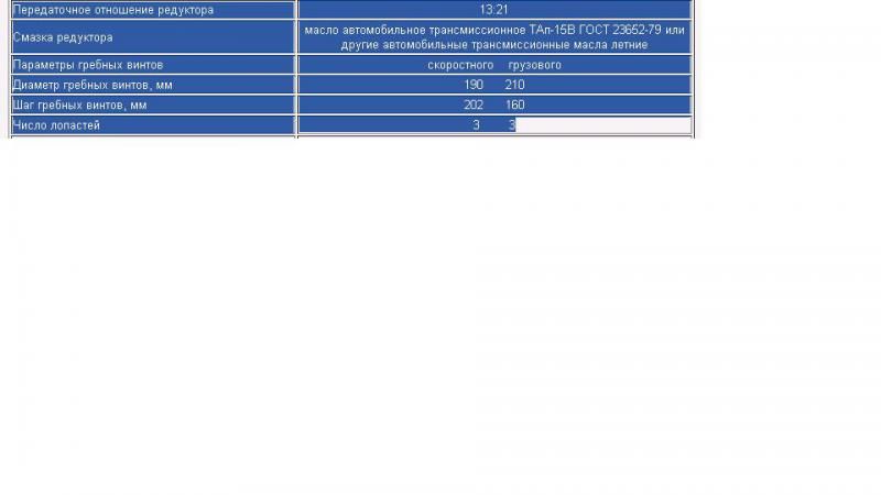

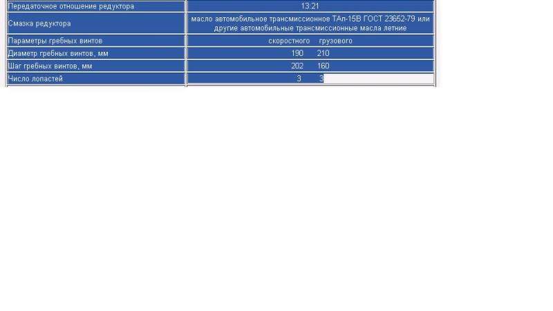

ВИНТЫ ВЕТЕРКА 8лс
Видно как меняется шаг и диаметр на скоростном и тихоходном винте.
Вот соотношение,,,,,,,,,,,,,,,,,В8 и В12
Диаметр гребного винта, мм 190 210
Шаг гребного винта, мм .. . 202 225
Думаю что грузовой винт от 8 ветра на эту самоделку покатит. Особенно с учетом того что мотор четырехтактный..!!?
Может если пригрузит мот. то чуть-чуть на крайняк подрезать по диаметру.
