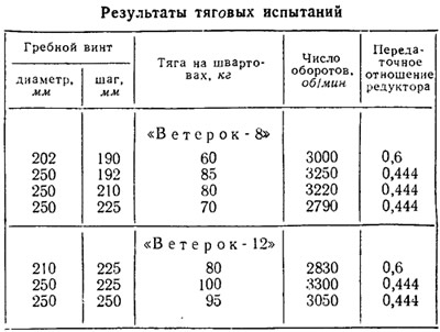

Z00-8 сказал(а):
...У МЕНЯ СЕЙЧАС ЗАДАЧА омоторить большой морской каяк - тримаран.. и голова там 175 кубов а вот о вращении думаю.. поставить голову прям на ногу (универсально И СКОРЕЕ ВСЕГО ВИНТ ОТ ВОСЬМЕРКИ С 190М ШАГОМ МНЕ ПОДОЙДЕТ) или нога отдельно а голова на лодке и ременный привод (легко решается вопрос сцепления). Редуктору Стрелы похрену куда вращатся а перехлест ремня восьмеркой даст гораздо большую номенклатуру винтов......
Эта таблица отображает данные экспериментальных винтов, в практике же таких винтов нет.

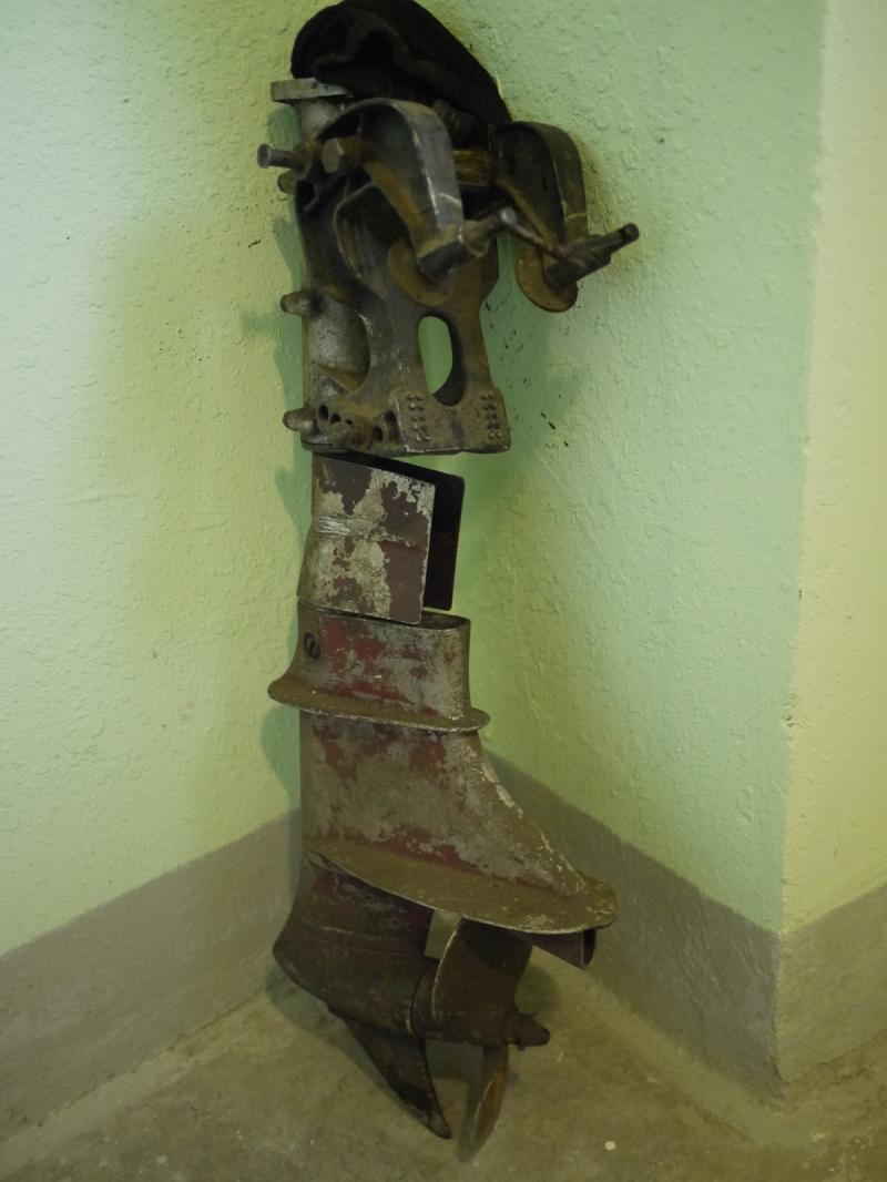

а пока вот заготовка, разобрал, промыл, жду подшипники и кое какие детали. Не могу нихрена открутить крышку редуктора ... и грел и ВДшкой проливал, глухо....
[attachment=0]P1010885.JPG[/attachment
Там резьба левая, если что. ;)
Z00-8
21.11.2016
118
Тритон, Тарпон 130 Т, разного рода казанки на охотбазе....
Яма 5CMH, эндура 35, пмесь ноги карвера с Zongshen ZS
Я вааще то в курсе.... закисла (люминий :( ) ... залил керосином, жду.....
