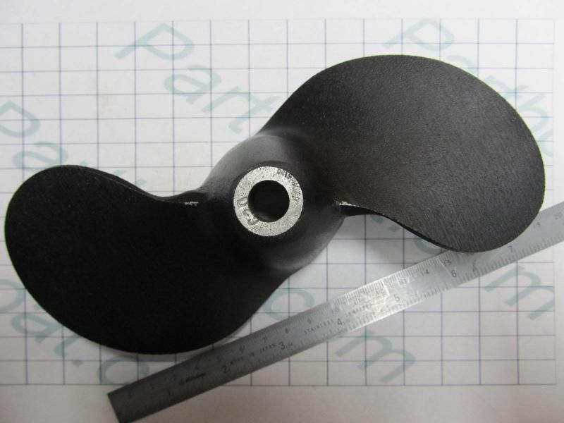

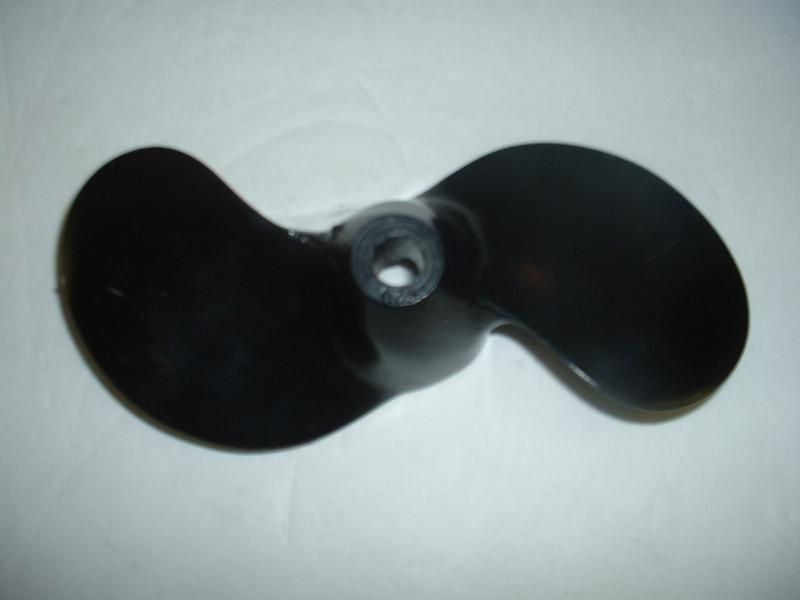

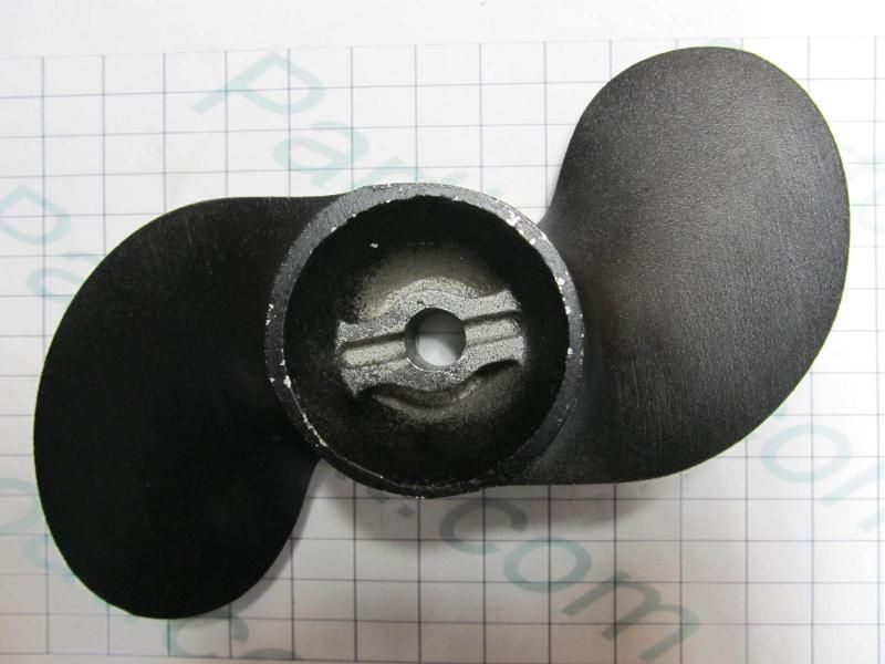

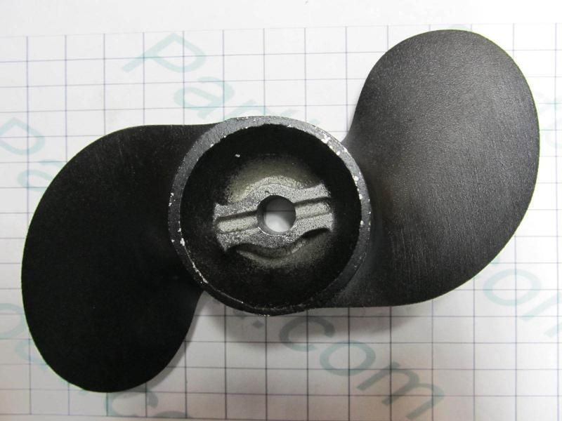

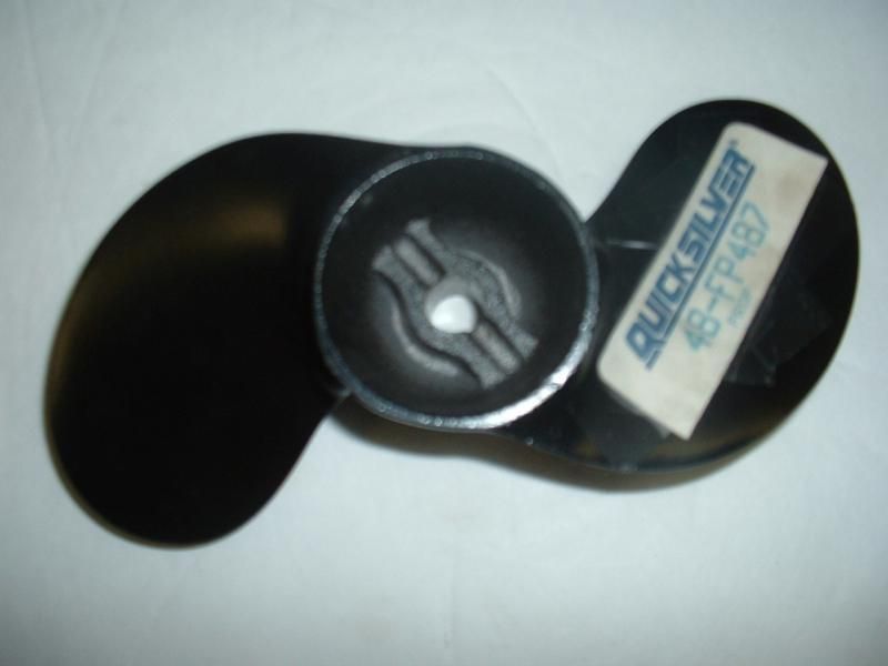

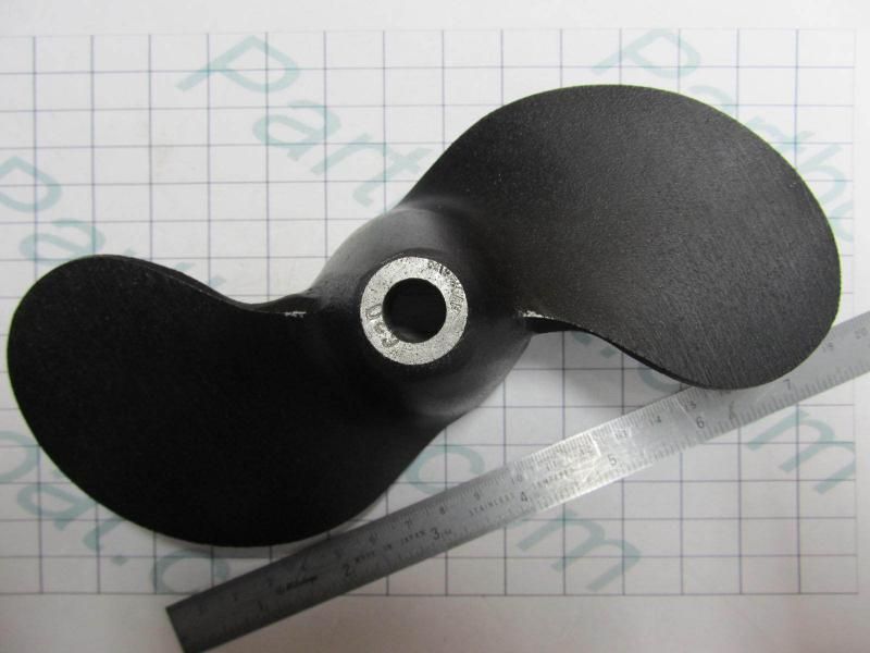

HONDA BF-30
190хшаг 114
и 178хшаг 159
полегче винта Стрелы 205мм шаг 125мм
