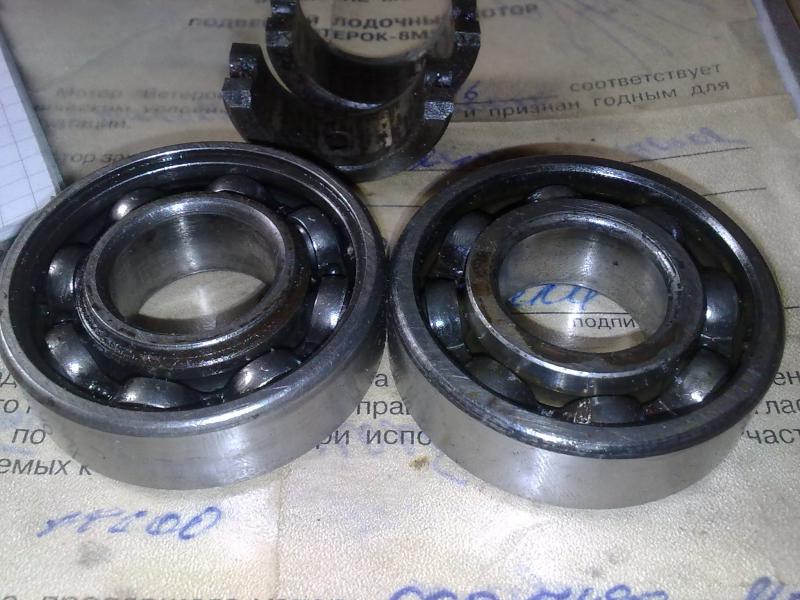

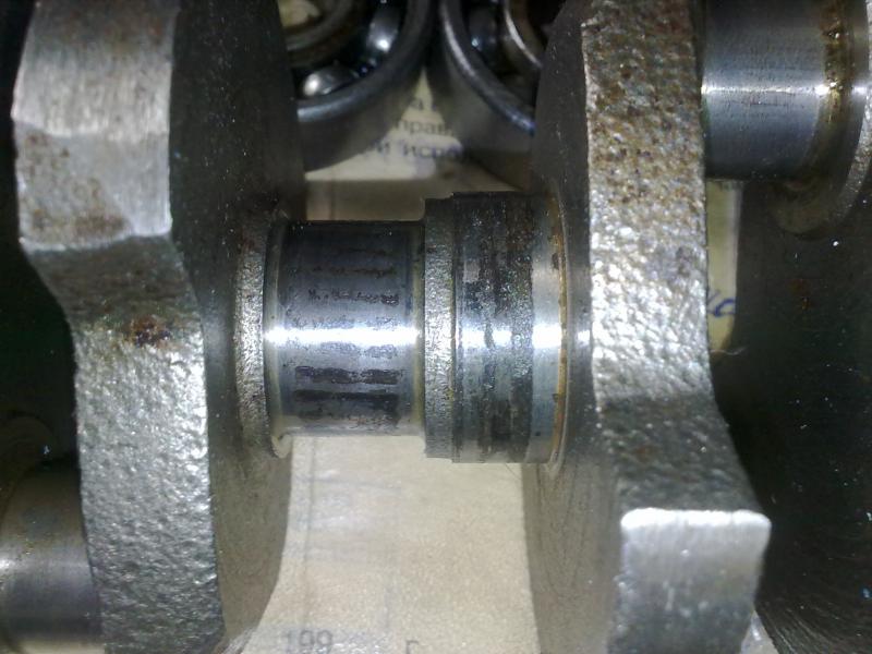

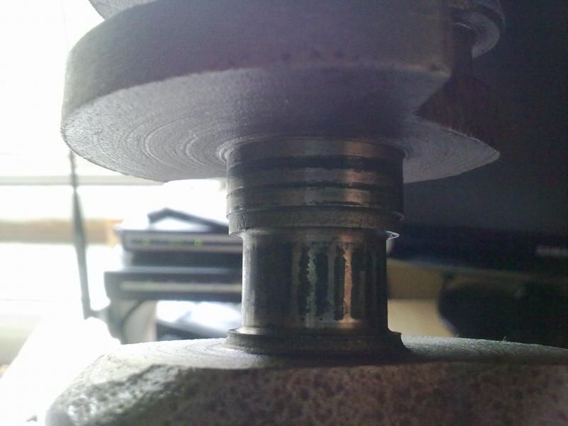

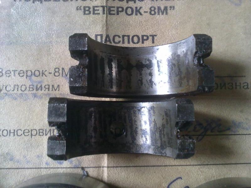

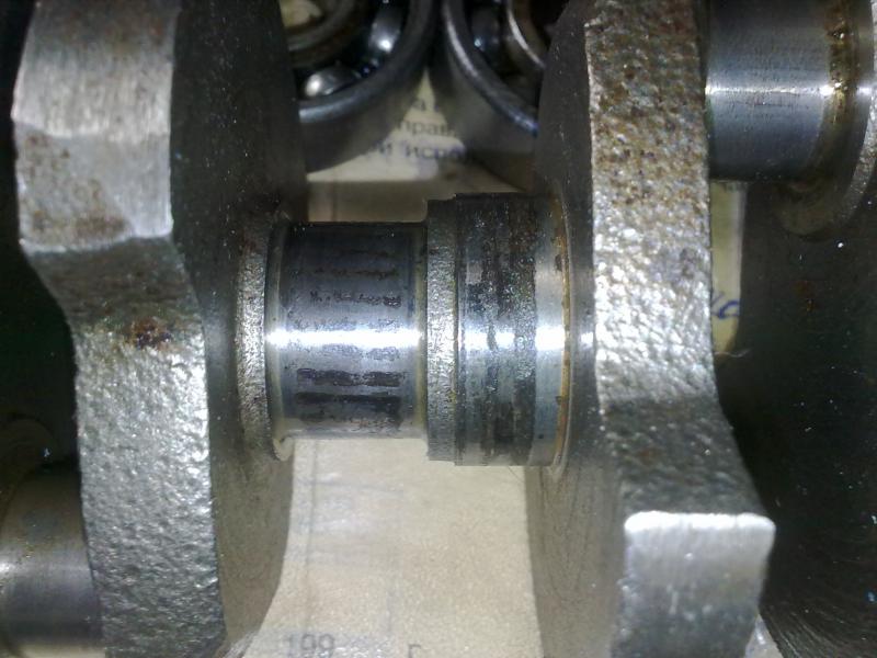

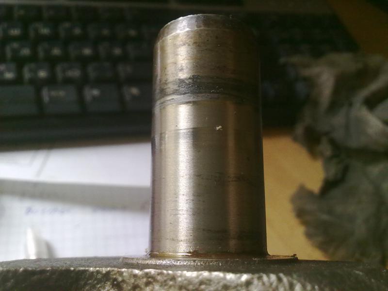

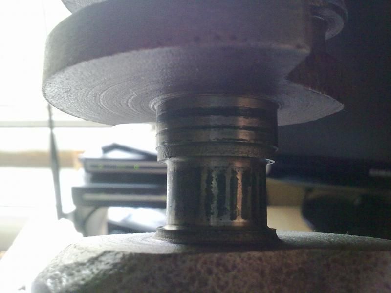

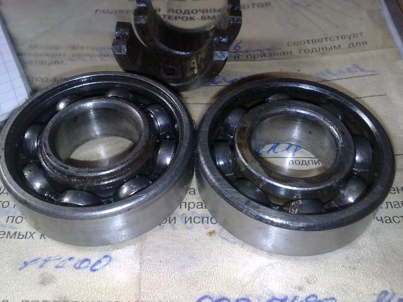

Добрый день! выпресовал я коленвал! ииииии все бы хорошо но ужас в средней опоре....что делать???? :( :( :( сильно ли это страшно? на фото 2 подшипника 1-й верхний, 2-ой нижний (с индексом А) может поставить 2 новых с индексом А или искать такой же как верхний? у него обоймы отличаються нимного! на фото видно, у меня есть обойма среднего игол. подшипника нормальная от другого колена. может её поставить если это колено можно использовать..?

что делать...что делать...???
оба 204 подшипника в топку однозначно...только новые...на этих опорных 204 не экономить,взять не фуфлыжный джапан...
средняя опора-наружную обойму заменить безоговорочно
верхняя с вероятностью 120 проц такая же как и средняя...ГДЕ ФОТО?
новый комплект иголок(замена на верхней опоре и на средней опоре, на шатунах осмотреть и промерить микрометром, если хоть немного ржавчины есть то тоже под замену) плюс обойма средней опоры, плюс возможно=очень вероятно обойма верхней опоры, плюс 2 новых 204 и вдумчивый напилинг...ничего сложного нет...
прежде чем что либо сделать включить мозг и подумать как и для чего сие будешь делать...поштудировать ветротемы на мтл и помолясь перебрать и сделать из него конфетку...
по беговым средней опоры немного вручную пошлифовать нулевкой...ВАЖНО-обкатка при таком раскладе не меньше 15-20л смеси на оборотах ХХ в бочке или на берегу...иначе будет писец...и опосля щадящая обкатка 5 баков...только после 3-4 баков давать полную тапку кратковременно....иначе иглы размолотит...а так притрется и еще походит...

Верхняя как зеркало поэтому и не фоткал

очень повезло...

Да и еще забыл сказать эти черные следы иголкой еле еле ощущаются!

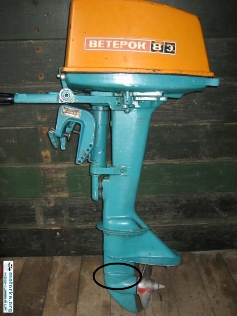

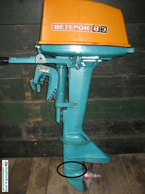

Прошлый сезон откатал наш ветерок 8Э без проблем,ни одной поломки :good: .Даже и не задумывался,но обратил внимание что предыдущий хозяин намазал вот это место какой-то непонятной мазью по контуру...
весь сезон ни одного подтёка нигрола,за зиму эта мазь потрескалась,а когда налил новый нигрол он попёр из этого соединения,кто знает чем замазать опять,просто реально нет времени завтра разбирать сапог,думаю залепить это дело холодной сваркой....

масляной эмалью в несколько слоев чтобы в разьем хорошо протекла.........холодная сварка здесь не поможет...
а лучше скинуть редуктор и с этой же прокладкой так же на масляную эмаль прикрутить обезжирив или вырезав новую такой же толщины......краска уплотнит навеки...только крепежные гайки крутить в два приема...закрутил и через сутки еще чуть подтянул...

Спасибо за совет,наверно так и сделаю :yes:
