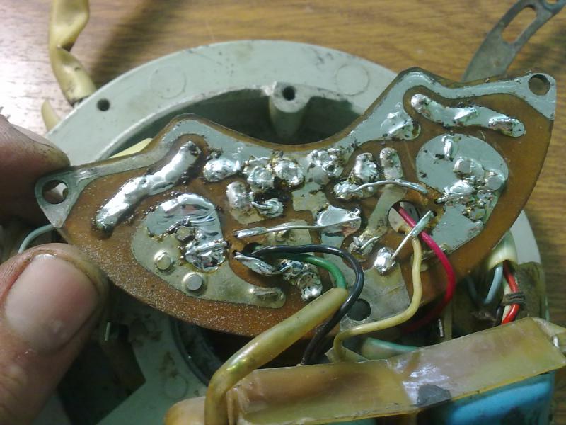

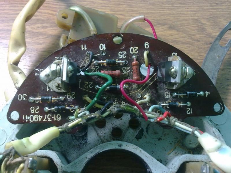

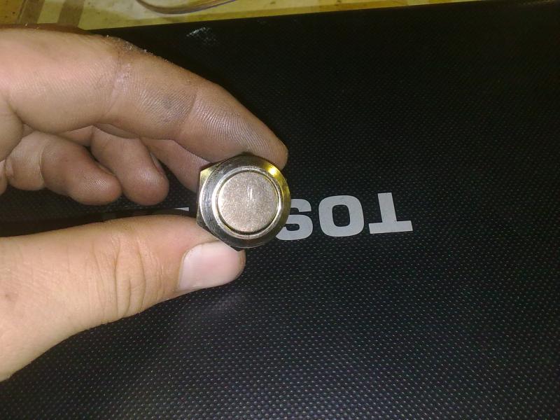

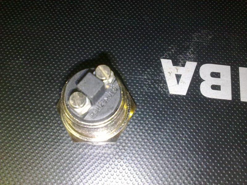

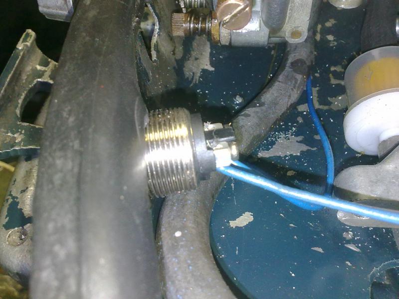

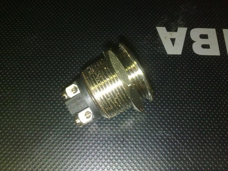

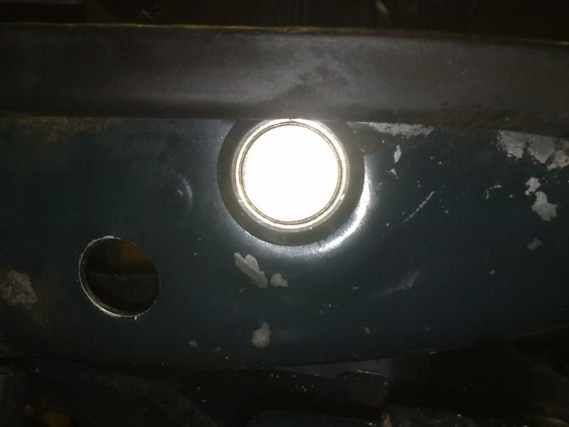

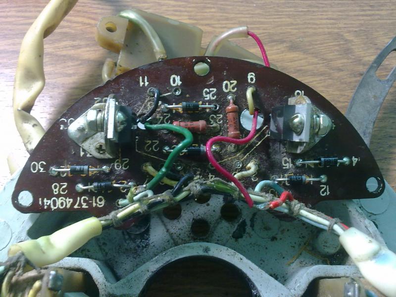

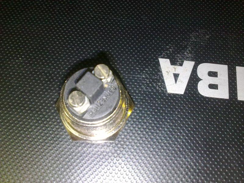

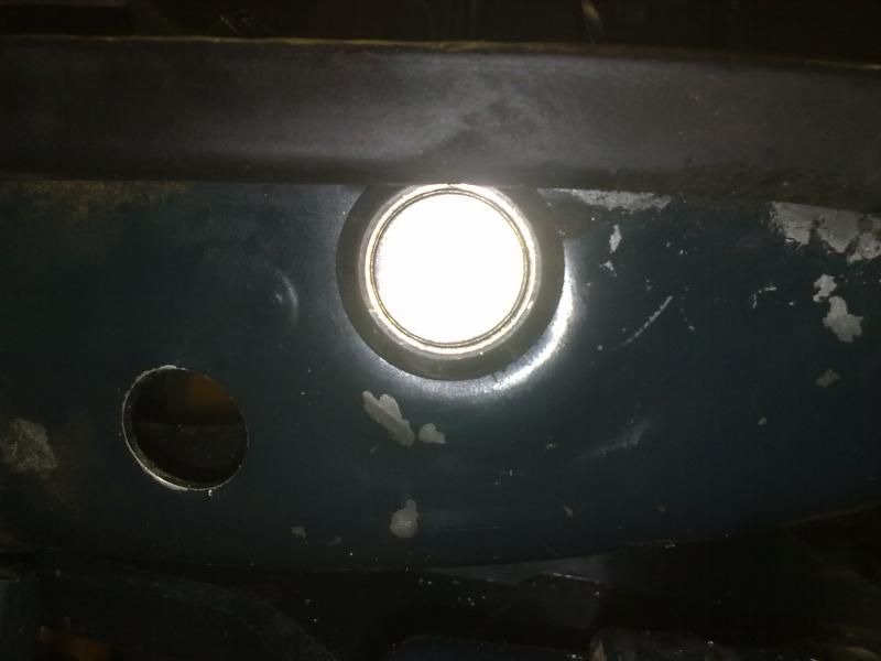

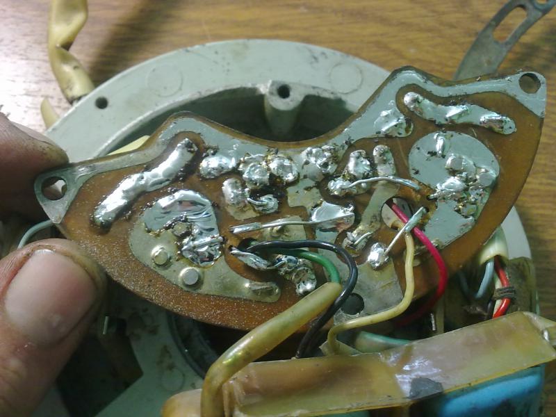

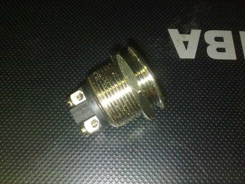

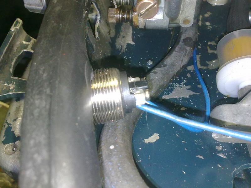

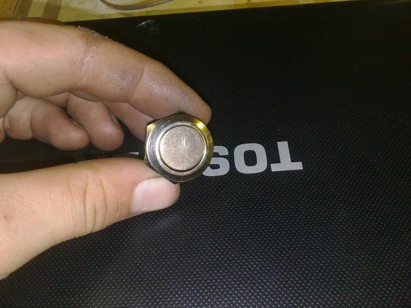

Кстати вот перепаял зажигание и поставил кнопку стоп(кнопка от домофона с внутренний стороны открытие двери) :D
