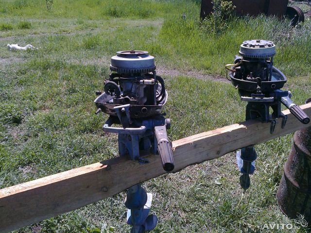

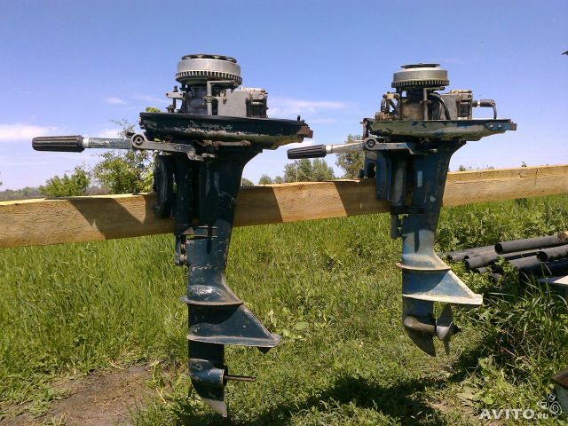

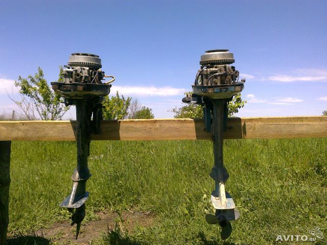

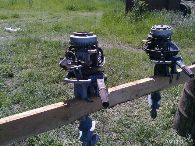

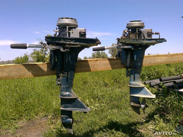

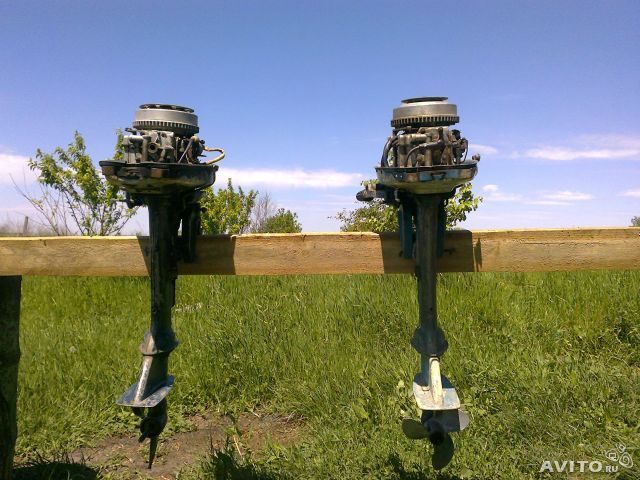

тут по случаю обменял железо на 2 Ветерка 8М оба с документами, по словам требуют не большего ремонта оба в рабочем состоянии! оцените!?) :D в субботу уже ожидаю их)
vovan944
16.05.2013
1 753
71
Астраханская обл. Астрахань
Казанка-М, Казанка-5
тот который слева почти не хоженый правда без свечей, зажигание электронное, в каком виде узнаем в субботу) как думаете надо ли их полностью перебирать? на втором зажигание контактное но рабочее) :D
vovan944 сказал(а):
.. как думаете надо ли их полностью перебирать? ..
Ревизировать - 100проц. , перебирать по результатам ревизии :yes:

1 двигатель 2001 года выпуска) у обоих полностью перебраны редуктора после этого не использовались, мотор использовался с 2001 по 2003) так что мотор почти новый!)

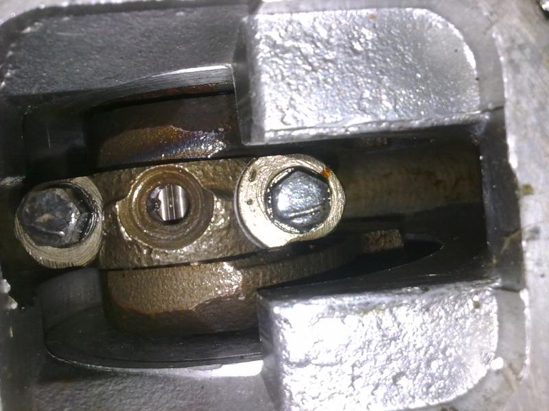

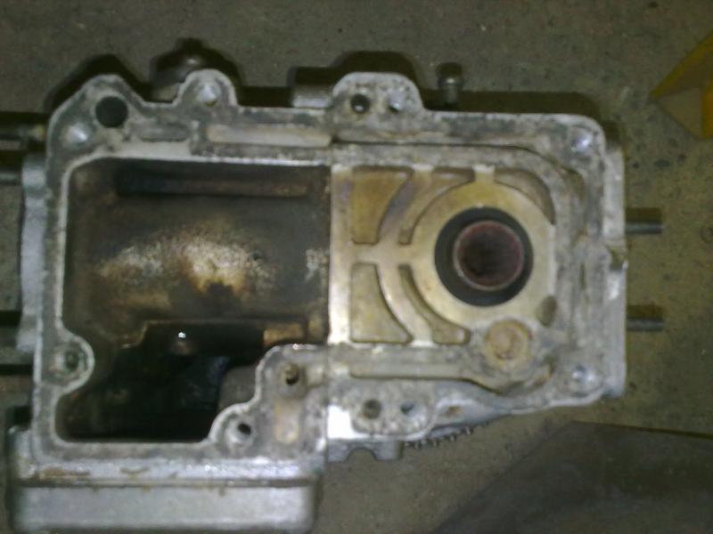

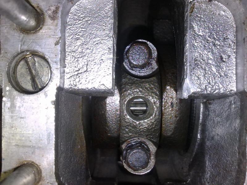

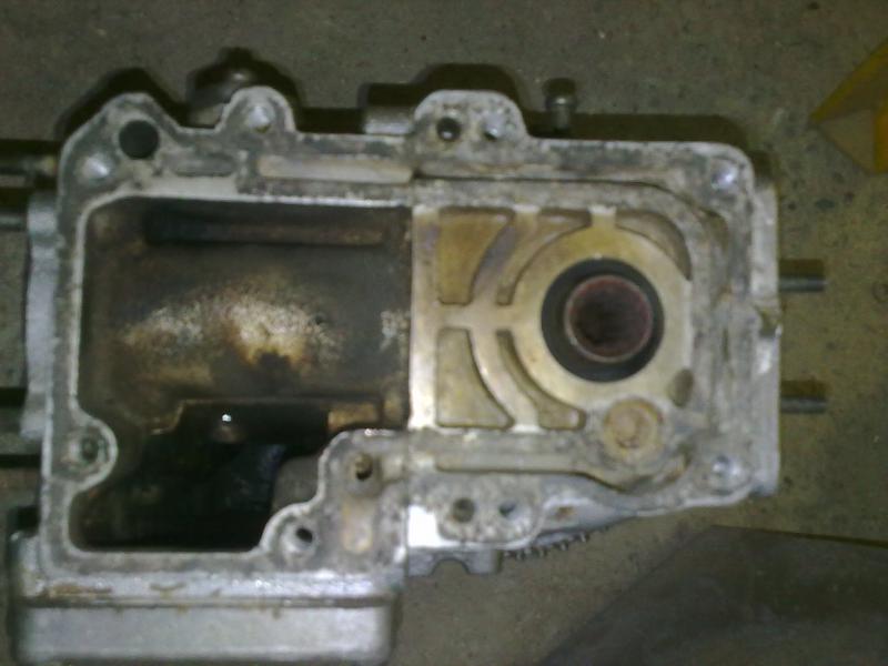

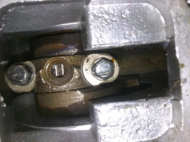

Всем привет! Сегодня забрали оба мотора! вот один тот который 2001 года!) разобрал! на первом фото видно какоето посинение! но ролики и шейка в отличном состоянии без каких либо намеков на посинее! что делать? или это нормально!? :( :( :( :pardon:
vovan944
16.05.2013
1 753
71

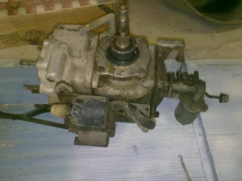

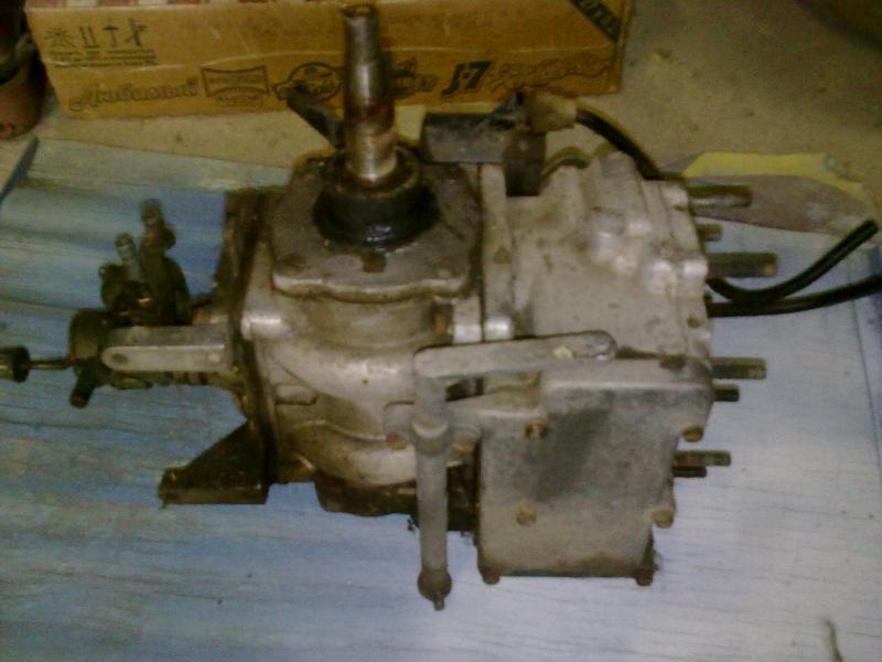

Весь двигатель я отмыл! Выглядит теперь как новый! осталось только купить прокладку под ГБЦ и сальник в стакан

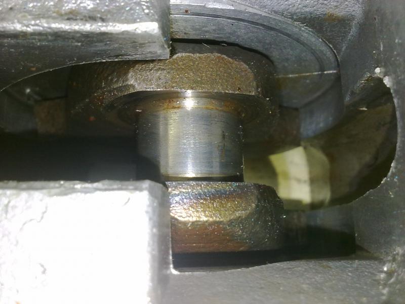

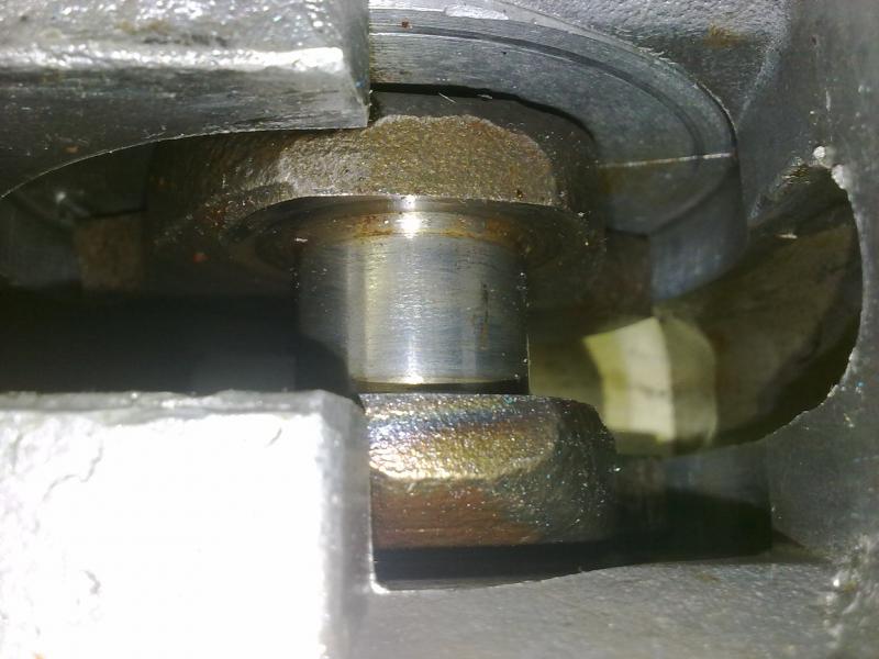

как с коленом быть???? это нормально или нет?
IGNAT
27.01.2013
1 322
120
Псков
Вихрь-30 2шт. Ветерок-8
Не поленись, раскидай голову, сними хотя бы шатуны!!! Тогда всё будет понятно....

vovan944

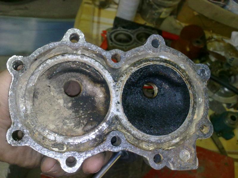

IGNAT сказал(а):
а прокладку можно оставить будет старую? если будет целая!
Кирюха
01.03.2013
1 213
257
Кирилл
vovan944 сказал(а):
IGNAT сказал(а):
Если она изсохла то смажь литолом на сутки и потом ставь.

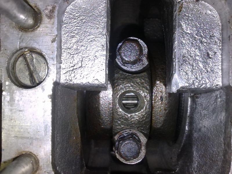

все я разобрал. щас фотки выложу
vovan944
16.05.2013
1 753
71
вот эта шейка на оранжевые полоски не смотрите я потом их тряпкой стер
vovan944
16.05.2013
1 753
71
иголки и шатуны в отл. сост. надо будет ток заменить 2 пальца и роликовые подшипники на пальцах
