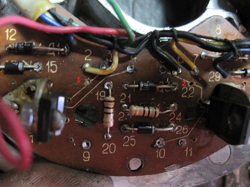

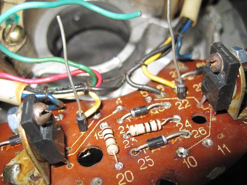

А что кнопка замыкает по схеме? Надо бы кнопку на две группы и каждую управляющую обмотку коротим на корпус.

я немножко по другому сделал..

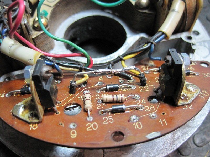

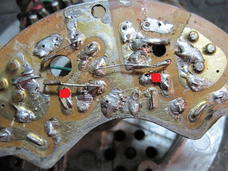

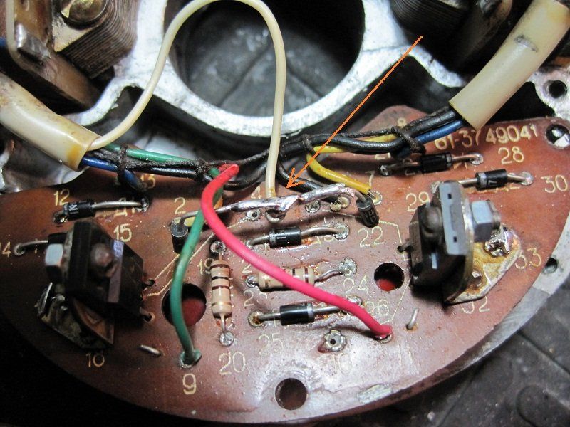

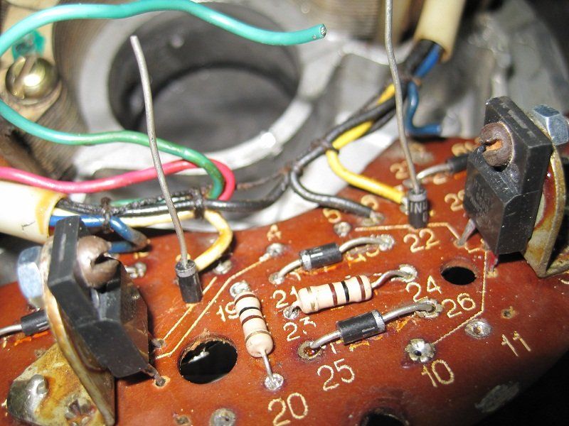

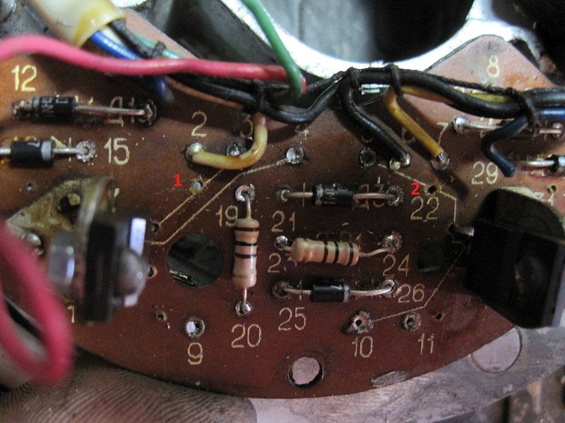

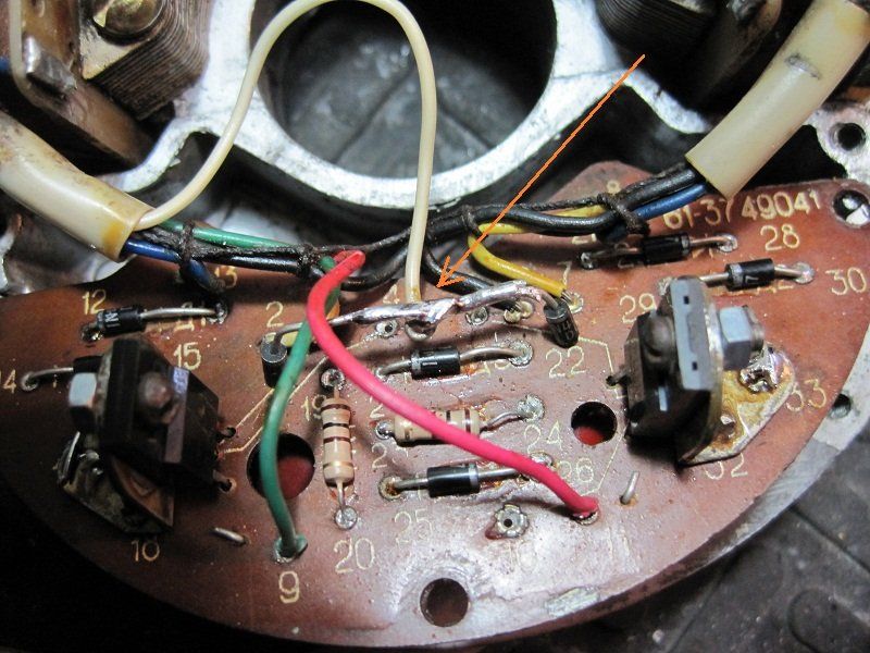

сделал я вот так...и не надо никаких специальных кнопок и лишних проводов :) (картинки не мои..прошу прошения у автора т.к. свое зажигание уже собрал и сфоткать не могу)

как вам такой вариант?

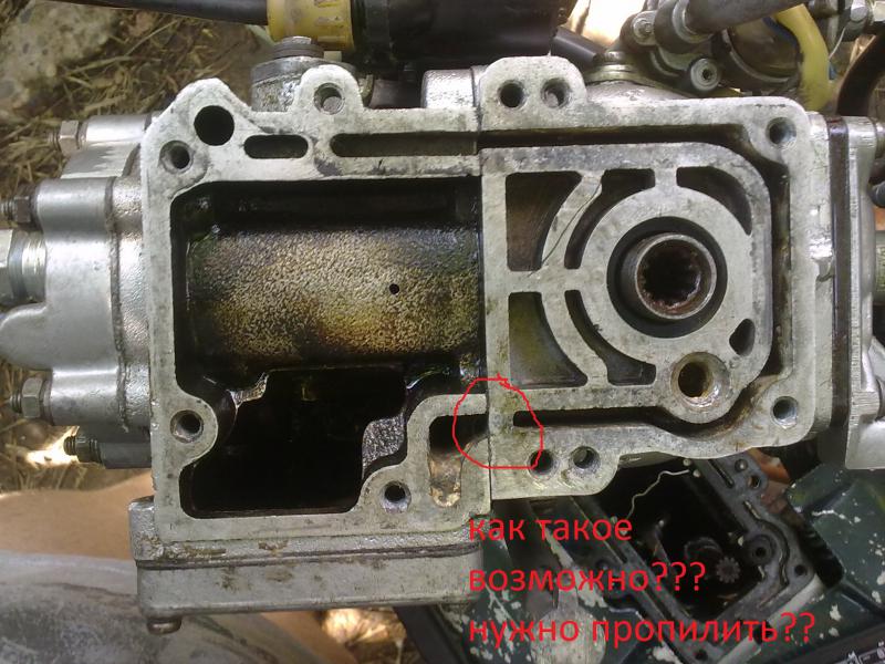

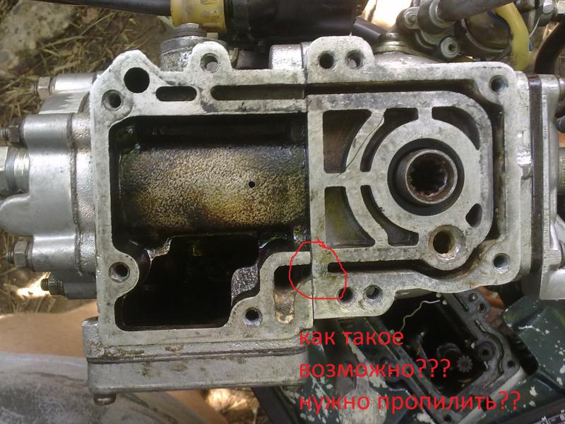

простите при сборке не обратил внимание...КАК ТАКОЕ ВОЗМОЖНО ???? КТО ДЕЛАЛ ВООБЩЕ ЭТОТ МОТОР!!!!!!!
У меня на ветерке 8 75г.в. здесь нет такого и есть пропил...а тут...
Пропил делать нужно? дрелью крутил вода идет

Помогите!))

внутреннего сгорания...
конечно нужно...

pohlebaeFF
26.08.2012
290
Белорецк
Навигатор-290 Флагман-380
Ветерок-8м-12 ,Меркурий-3,3 Вихрь М
Тоже сижу мотор разбираю,глянул на свой,такая же хрень,пропила нет,на сколько пилить ?
Я распилил до глубины канала

Подскажите,первый раз мот потрошу,отверстие в которое трубка из ноги вставляется на блоке просверлено на глубину 5-6 мм и в этом углублении с боку ещё одно отверстие d 3мм просверлено и оно выходит в боковые каналы,которые по периметру,каналы глухие,как вода поступает в блок я не пойму?Спасибо.

Спасибо,Владимир,мотор собрал?
Мотор собрал! сначала из-за этого вода не шла...пришлось снять голову и пропилить...теперь все хорошо
Отлично! Управляющие импульсы на диоды, катоды вместе и на землю через кнопку :good:

IGNAT сказал(а):
Просто у нас кнопка с чекой стоит 1000-1500 руб... вот и решил поставить кнопку от домофона цена вопроса 2 диода и кнопка 70руб...
Счастливчик,поздравляю!На своём болты под шестигранник поменяю,шлицы разбиты,башку видно снимали,почему косяк с перегородкой не исправили не пойму.У меня ещё проблема такого рода,сейчас засунул ногу в ванну в квартире,ванна мелковата :( ,вода только акп закрыла до корпуса помпы не достаёт,подцепил дрель к валу,крутанул 800 об/мин,пля вода из трубки не идёт :? или уровень маленький или помпе пушной зверёк подкрался :( или лыжи не едут.
нужно помпу посмотреть...болты тоже все поменял на шестигранники
помню когда москву собирал у меня если 1 раз стартером дернуть (двигатель не заведен) уже вода полилась из контрольки

Благодарю,бум ковырять дальше,у меня в запас крыльчатка нового образца,с прямыми лепестками,говорят они не очень.И что интересно,у тебя мот 1974 г а у меня 2008 г,из последней партии наверное,их вроде в этом году прекратили выпускать,а косяки с перегородкой в блоке на обоих моторах,а раньше говорят моты качественные были,где правда?

Владимир,мой пост выше,посмотри,у тебя так же сделан вход воды?Может мне ещё где сверлить нужно,спасибо.
не 74 я уже давно собрал пропил на нем уже был...я уже ходил на нем обкатал уже... а этот 2001 на нем небыло
Да у меня так же... я думаю что вода должна попадать по каналам в дейвуде...
но что то у меня она не попадала пришлось пилить :)
