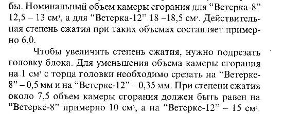

Всем привет! Завтра поеду головку блока стачивать на своем ветерке 74г.в.
и тут появились сомнения на сколько точно её стачивать ? чтобы и КШМ не нагружать и до 92 повысить? (А то очень очень сильно греется он) рассчитан то он на 72 (сейчас степень сжатия 6)

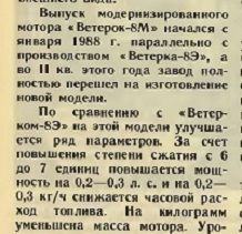

Володь, до 7-ми поднять степень сжатия - это правильно, все моторы после 1988 г. имеют степень сжатия 7
Я на своём моторе подрезал на 2 мм, степень сжатия примерно около 8-ми.

до 8 не буду, думаю до 7.5 достаточно будет..значит это где то на 1.5 мм надо сточить
Ну да :yes: .
