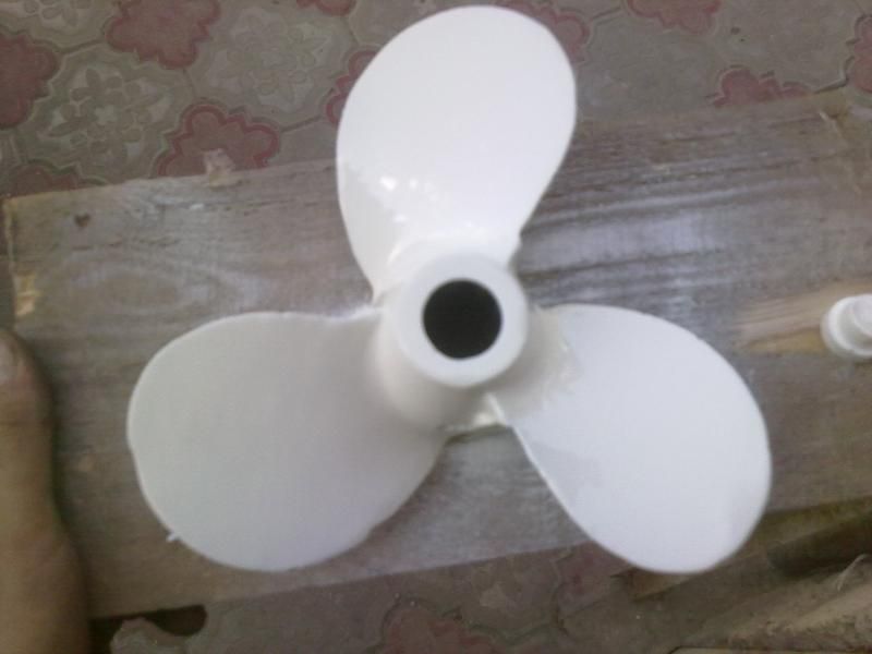

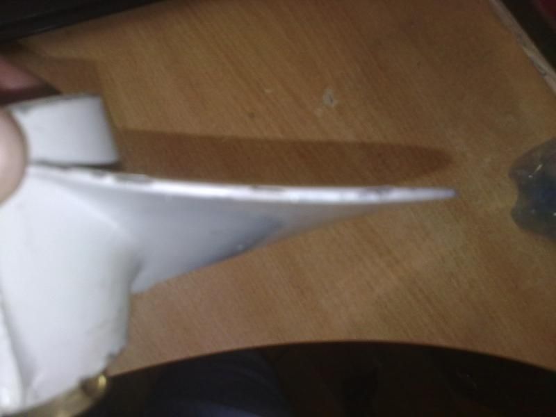

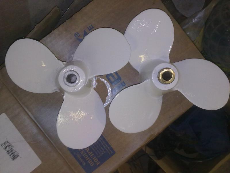

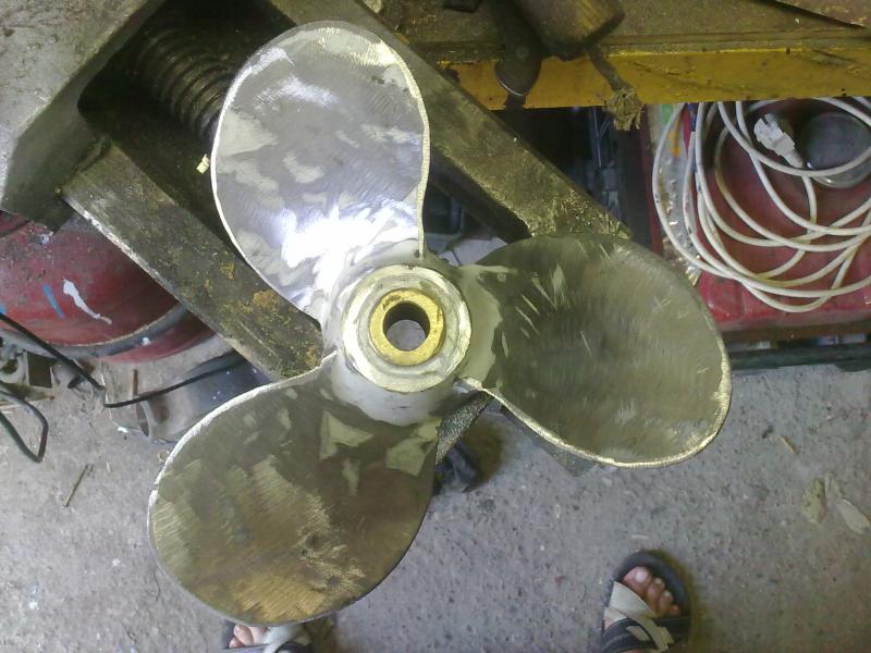

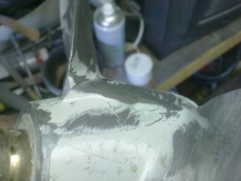

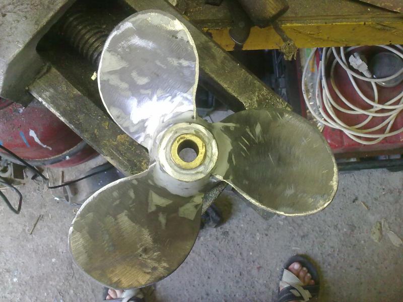

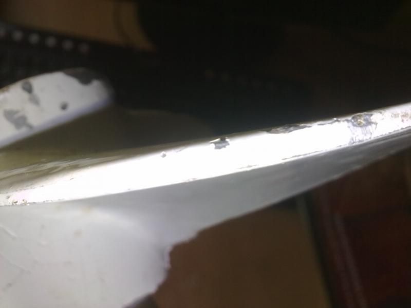

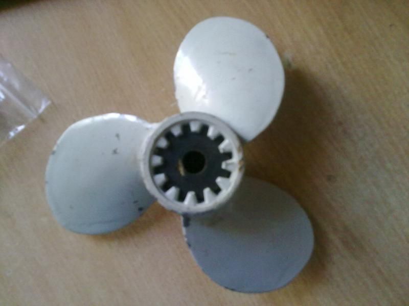

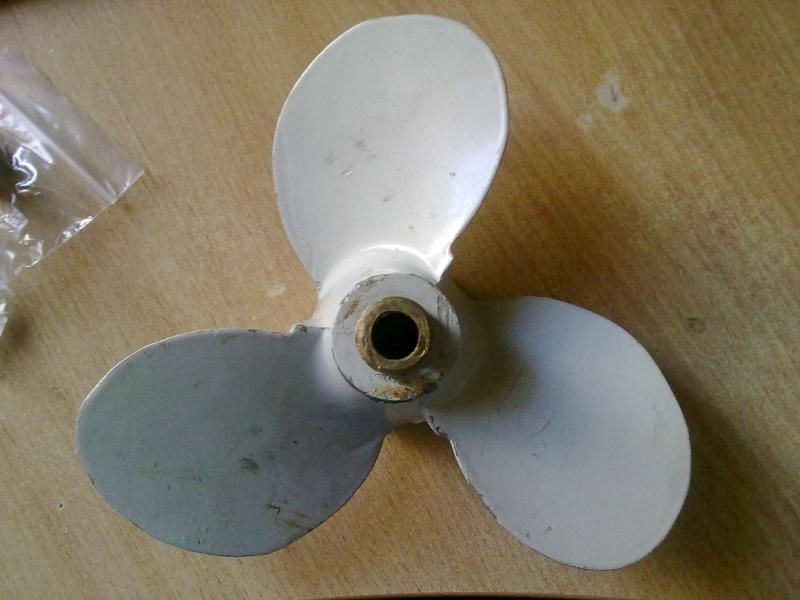

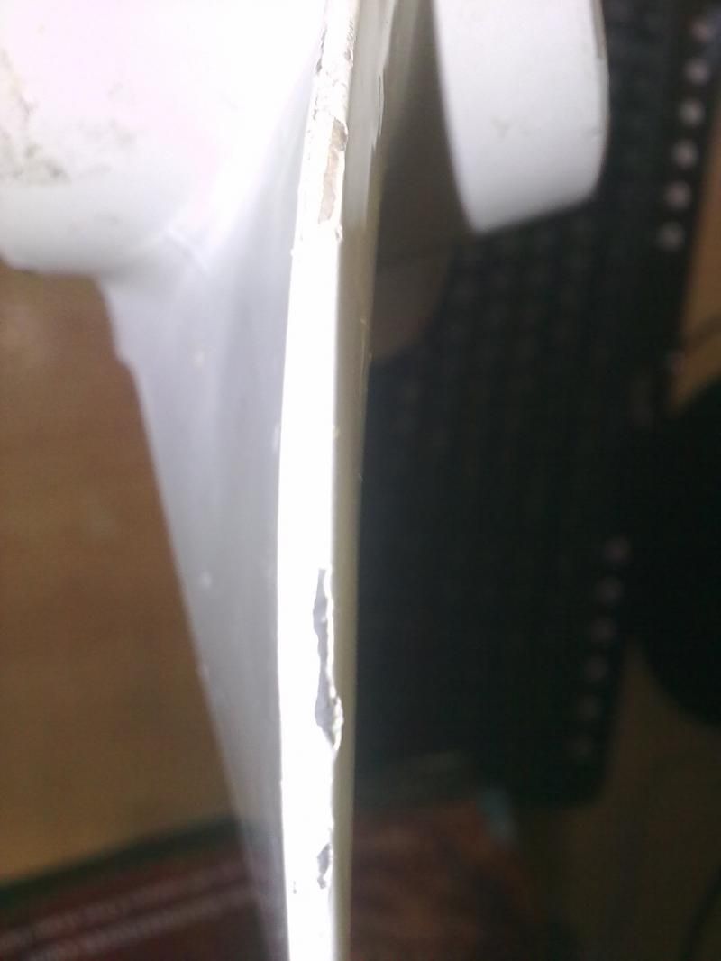

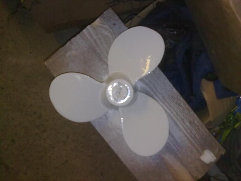

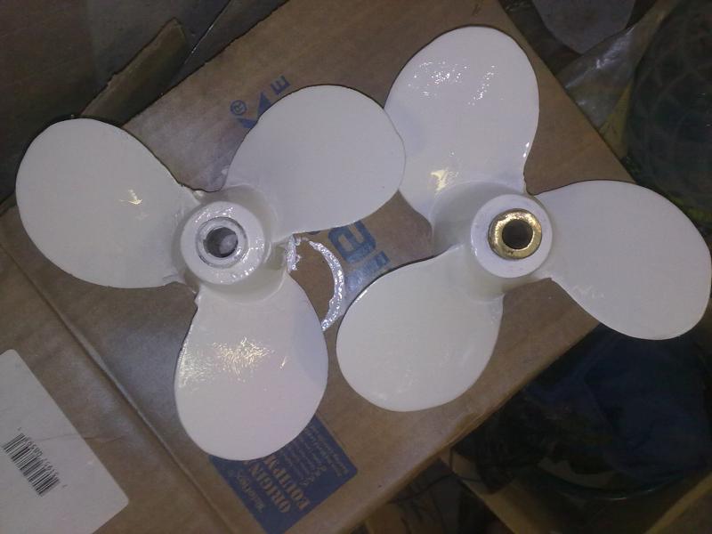

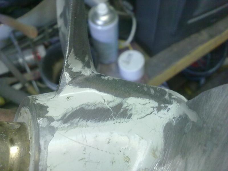

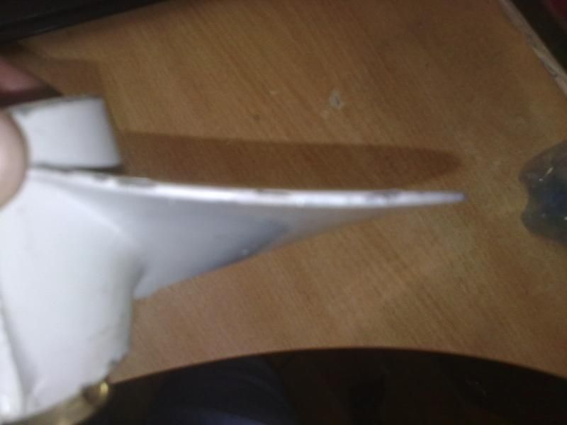

Всем добрый вечер) купил сегодня винт на В-8 грузовой выбрал из всех самый лучший...почему у него одна лопасть толще остальных??? и закругление лопастей не ровное...?? что делать с ним как устранять или не надо ? причем у всех грузовых так и скоростные ровные как будто импортные....
Вот фотки винта..

Мужики помогите а то на рыбалку уже хочется...не знаю что с толстой лопастью делать

Если по хорошему,то балансировать нужно,попробуй в дрель зажми крутани,если не сильно колошматит катайся.

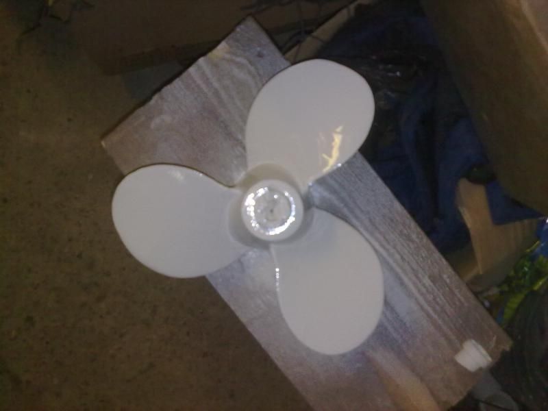

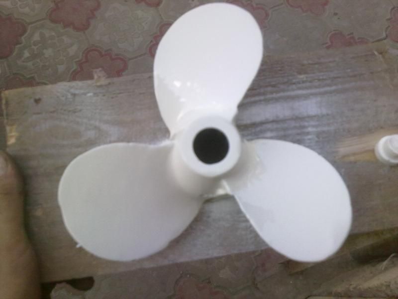

все отполировал отбалансировал поставил новый демфер на 2 винт и покрасил
