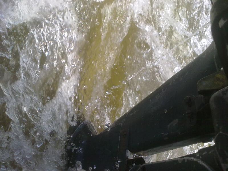

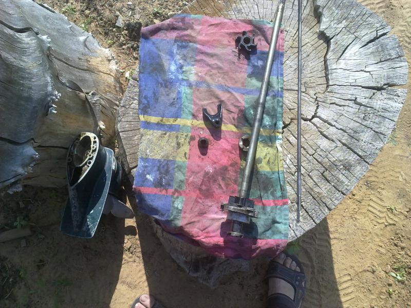

Всем привет! еду я сегодня на своей новой казанке и ветерке 8. утром уже часа 1.5 прошел нормально и тут на тебе и голохнет 3 раза подергал завелся нормально погазовал крутиться отлично. включаю скороть глохнет завожу нормально включаю скорость сразу газ 2 сек и глохнек и так постоянно свечи менял бесполезно вв катушки местами перекидывал ниче не поменялось потом каким то образом удалось всетаки включить скорость даю полный газ идет медленнее как 1 л.с. мотор ниче не пойму...
а на хх ходу крутиться до полных оборотов...стоит включить скорость все...глохнет...
В чем может быть причина???
и забыл сказать карб продувал по среди реки гтж крутил выкручивал полностью думал попало что...все чисто...фильтр топливный стоит...

Редуктор клинит.

Перегрел. Кольца легли

Перегрел. Кольца легли[/quote]
мотор никогда не перегревал на блоке рука спокойно терпит за водой всегда слежу
бывало вчера и сегодня на меляк вылетал охдаждение пропадало но сразу же глушил и к тому же сегодня ходил все нормально было с утра помом еду домой и тут вот он заглох

Скорее всего работает один цилиндр, глохнет оттого, что на одном цилиндре на нагрузке при полностью открытом дросселе поток воздуха мал, т.к. обороты низкие и двигатель глохнет от переобеднения смеси, смотри зажигалку. На нейтрали и на одном горшке работать будет почти как на двух, без опыта и не поймёшь!
спасибо посмотрю может намокла...еще проблемма хх не держит почему то и завидится ток в пол газа когда на треугольник ставишь как можно исправить когда мотор перебирал кольца старые оставил т.к зеркало было совсем не зекралом.. компреся на тот момент была внорме щас не знаю не мерил
