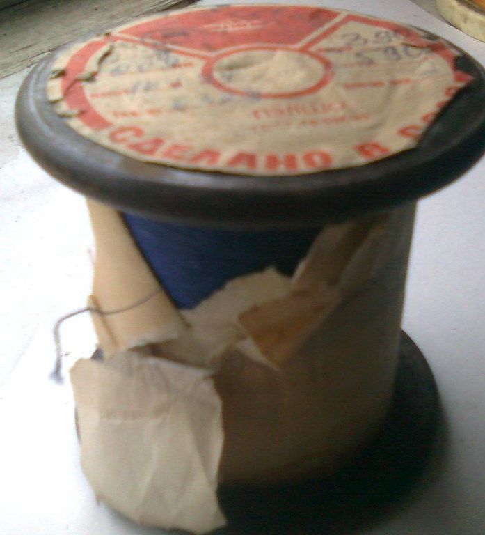

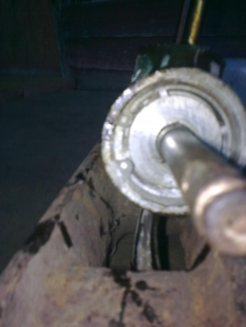

Хочу переделать зажигание (попробовать) из МЛ-10 (лежит просто так нерабочее) в электронное, и тут вопрос есть провод 0,01 и есть провод ПЭЛШО 0,08 в слеклотканной изоляции, лучше им мотать или обычным ?
53,7 КБ Просмотры: 1 460

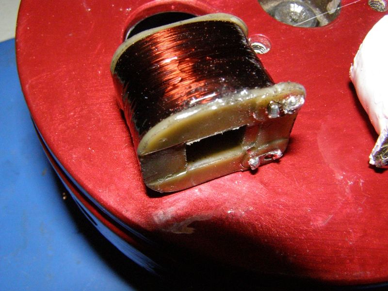

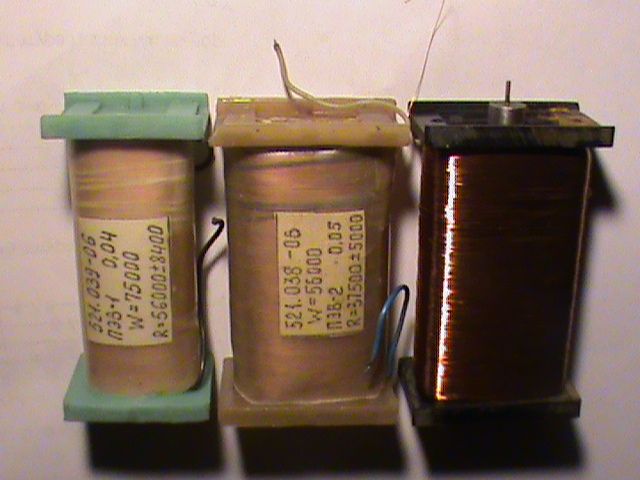

!! Неужели такой есть? У меня в запасе самый тонкий 0,04 (применял когда-то для датчиков электрогитар), а для катушек электронного зажигания обычно нужен провод 0,1 ПЭВ-1, ПЭВ-2, ПЭВТЛ-1,-эти три марки я во всяком случае применял. Однажды очень давно нашёл среди какого-то хлама на работе панель из герконовых реле РПГ, я её разобрал, герконы выбросил, а катушки с обмотками забрал
. Реле бывают разные и провод в них тоже разный. Самое главное, что обмотки в них не залиты лаком и их можно размотать. Та катушка, что без плёнки (на фото) уже разматывалась, установлена на оправку. Тогда мне достались катушки с проводом 0,04, 0,05, 0,063 мм. Провод 0,1мм это не дефицит, радиорынки..радиомагазины...
