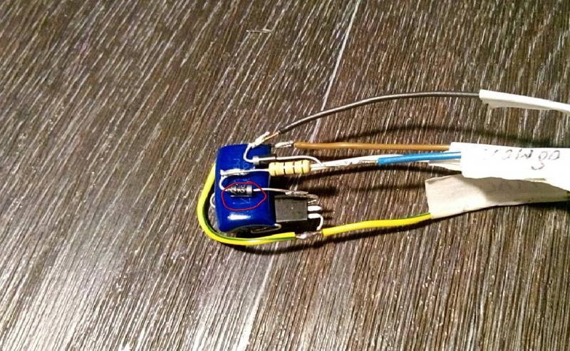

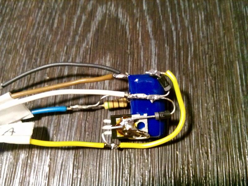

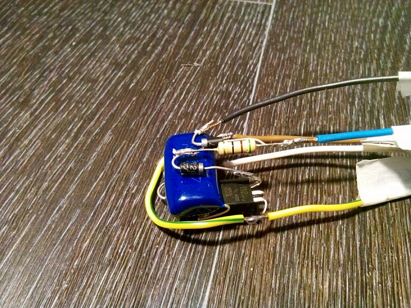

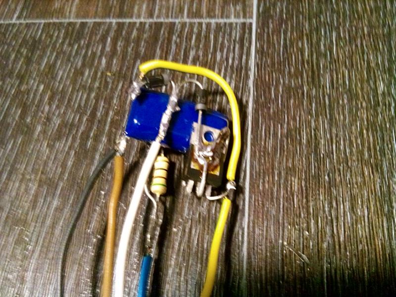

Да уж. Если бы я понимал электросхемы, то на фото бы и не смотрел. А так увидел наглядный пошаговый пример, заказал деталей на 500р и решил спаять запасную зажигу выносным блоком.

паяй пока,позже разберемся

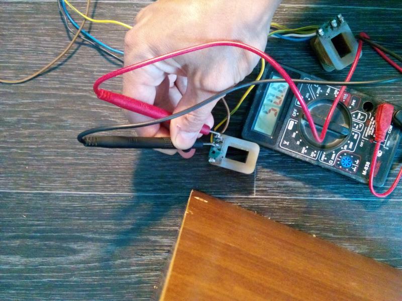

где то наверное накосячил?
синий- управляющая обмотка
желто-зеленый- масса
черный- кнопка стоп
коричневый-вв катушка
белый-накопительная обмотка
Alexei85
02.04.2016
125
Клинский район
Адмирал 300пт; Agent-340нднд
Ветерок-8

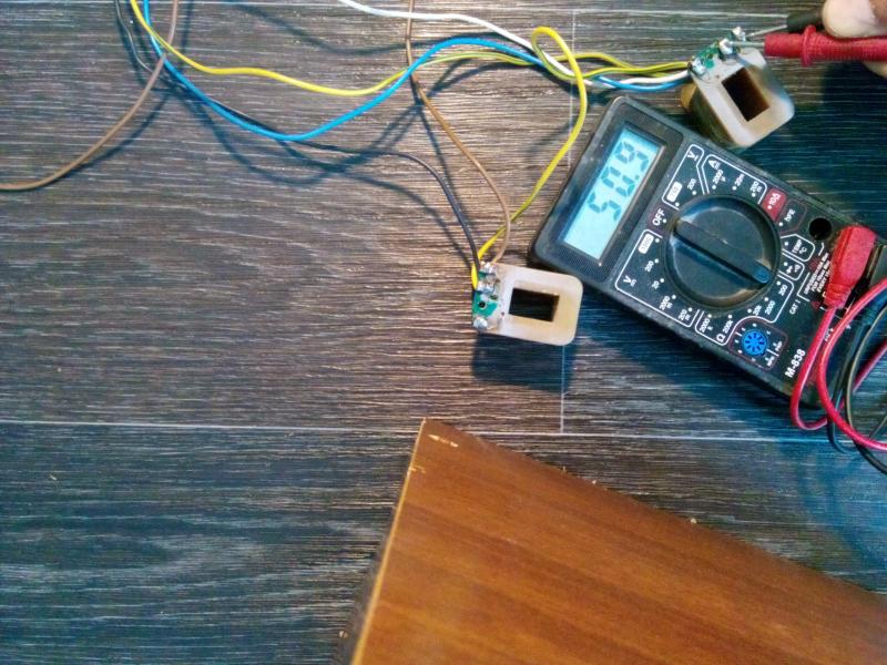

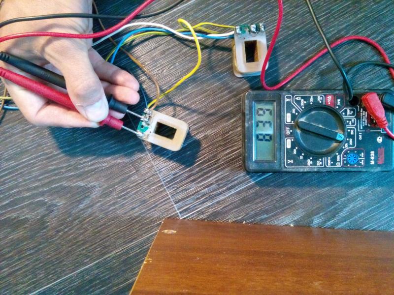

А это накопительные обмотки.
Можно оставить эти катушки?
Alexei85
02.04.2016
125
Клинский район
Ветерок-8
Все! Не много,но вроде стал читать схему дмитрия 22. Пол дня потратил чтоб понять симистор теристор диод. Подскажите, а те катушки что я показал на фото выше подойдут для этой схемы? Я конечно понимаю, что данные по виткам и показателям не те, но что произойдет если использовать те стандартные?
bosya
02.07.2014
1 750
308
Украина
Можно использовать эти катушки. На одной катушке накопительная одного канала и управляюща другого.
Тиристор, резистор, диод, конденсатор - названия используемых элементов.

ты перекинул провод с одной катушки у правления на другой канал,а с другой катушки управления на другой?или все три провода с одной катушки на один канал повесил?
Alexei85
02.04.2016
125
Клинский район
Ветерок-8
ага. все три провода с одной катушки на один канал. тот еще электронщик :unknown:
john2011
ст. мичман
30.03.2015
184
владимир
john
прогресс 4,резинка с транцем,метла
нептун 23,ветерок12,москва 10,ямаха 2 л.с.
ну так меняй,один провод туда,другой сюда
Alexei85
02.04.2016
125
Клинский район
Ветерок-8

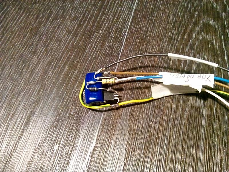

Сейчас опять все спаяю, а то уже раскидал все. Я просто думал сделать один канал и проверить, а сейчас когда ты спросил глянул схему подсоединения и увидел что надо пробовать все в сборе.
Alexei85
02.04.2016
125
Клинский район
Ветерок-8
:yahoo: Всё заработало!!!! Теперь и у меня коммутаторы выносные. Винт максимального угла опережения пришлось чуть завернуть, градусов пять ушло. Ну это фигня. Теперь буду заливать, припаивать авторазъем, вообщем делать красоту! И ведь ошибка то была всего лишь в проводах. Всем спасибо! :yahoo:

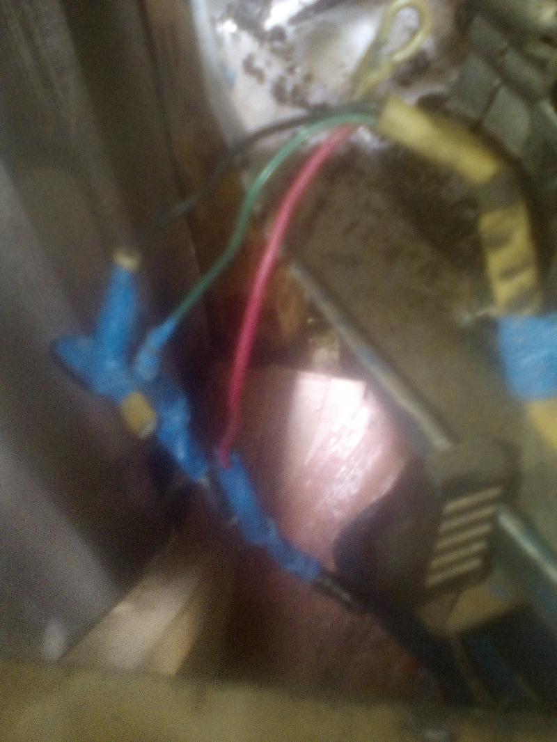

Для начала подскажите по фото какой куда провод идет.
Вроде ветерок 8м, больше о нем нечего незнаю.
sergey081965
10.04.2011
4 323
508
Мурманская область
Флагман-420
Москва-10,5, Ямаха-30.
Если это провода от зажигания, то тогда так: черный -масса(любым винтом к корпусу), красный и зеленый - на ВВ-катушки, только надо смотреть очередность искры соответственно цилиндрам. Белый - световой. Где-то в темах Москв было мое фото с точным указанием - что куда. У меня только светового не было.

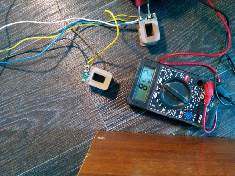

По твоему совету, сначало проверил мультиметром, потом подцепил вихревские катушки ТЛМ, проверил. Зажигалка рабочая, искра синяя, все как пологается. Световая ток дает, но чет он маловат. При резком прокруте рукой тестер показывал 0.3-0.5 вольт.

Александр, так рукой ты никогда не дашь 1 тыс оборотов! Запусти движок и замерь в работе - сколько вольт дает твоя катушка? У меня просто нет этой световой катушки, даже спор был с кем-то из форумчан - меня убеждали, что она есть! Но я-то не совсем идиот,слегка ориентируюсь в электротехнике, да она мне и не нужна - летом у нас полярный день(свет не нужен), а с октября вода становится твердой(свет уже не нужен).
