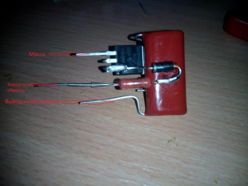

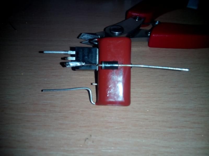

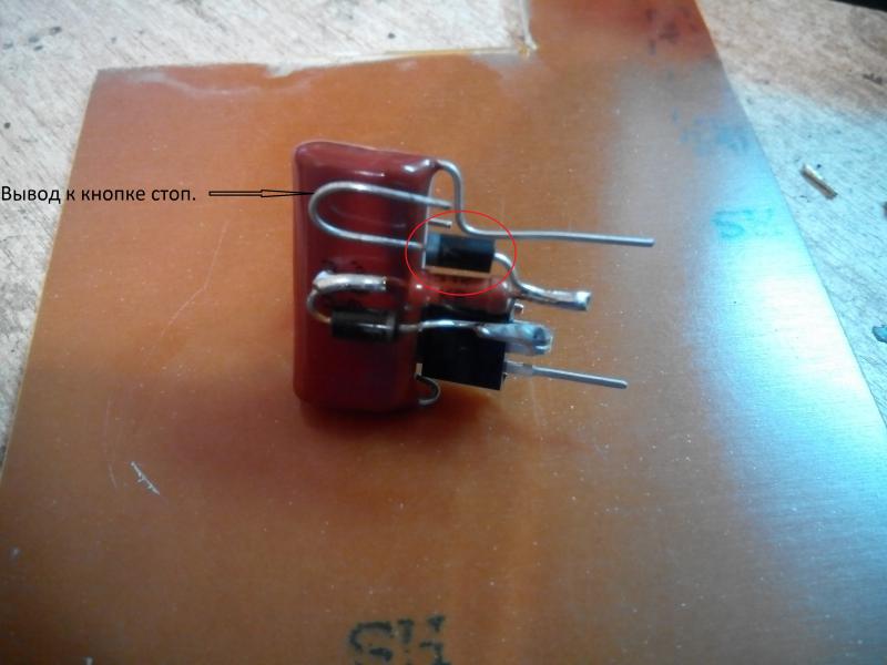

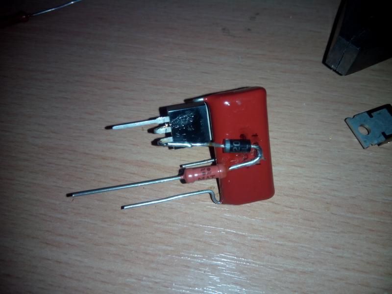

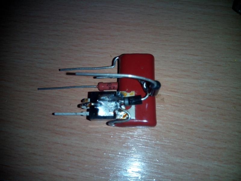

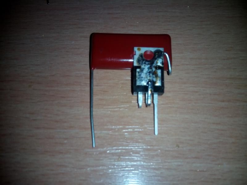

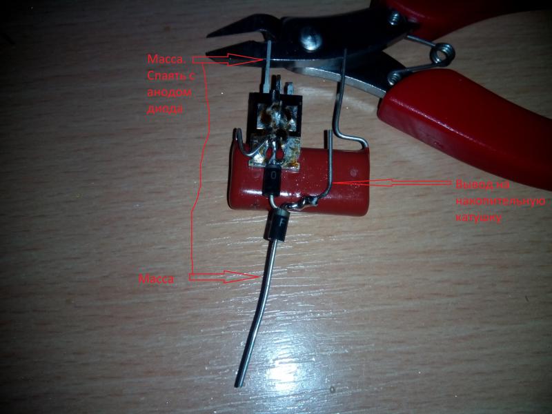

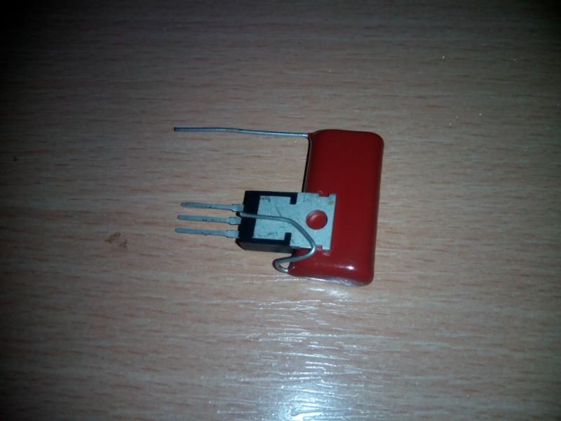

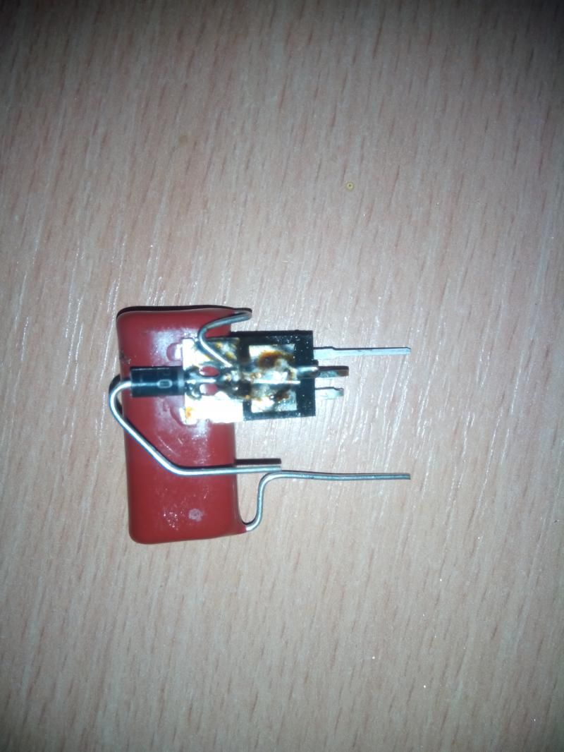

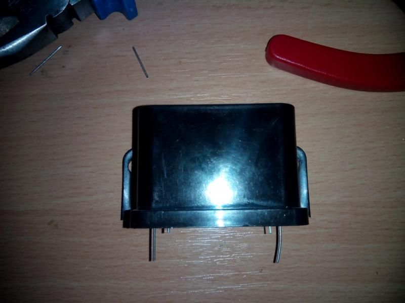

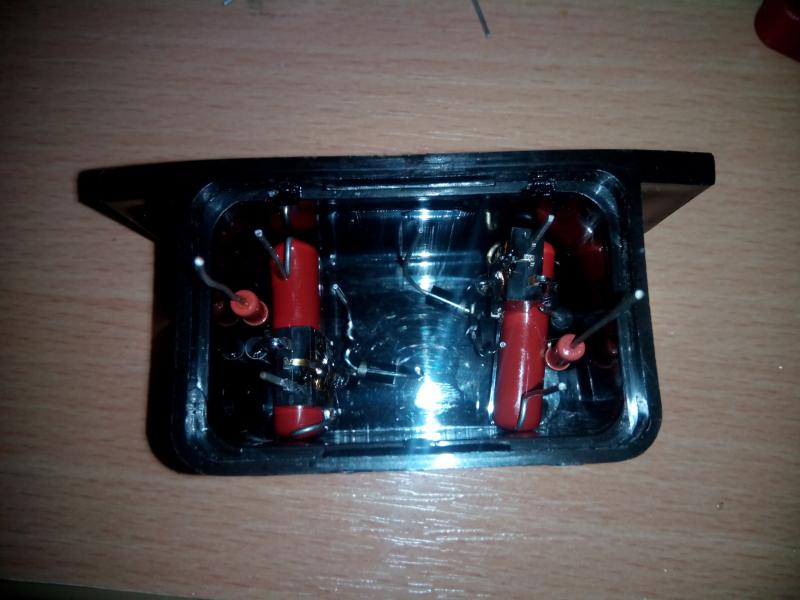

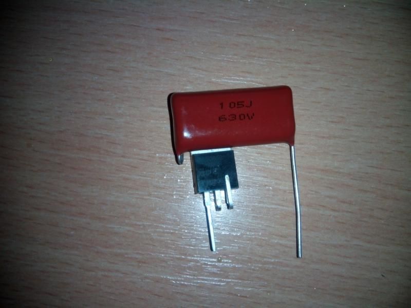

Для john2011. Я вот так паял родную ветерковскую схему.
Детали использовал такие:
Тиристоры BT152-800R
Диоды FR207
Резисторы 51 Ом 1 Ватт
Конденсаторы 1 микрофарад 630 Вольт
Корпус от авто релюшки, позже будет установлен разъем между коммутатором и катушками для быстрой замены.

john2011
ст. мичман
30.03.2015
184
владимир
john
прогресс 4,резинка с транцем,метла
нептун 23,ветерок12,москва 10,ямаха 2 л.с.
спасиб,завтра докуплю,спаяю
бы л сегодня у мужичка,на лодочной станции его посоветовали,так вот он всю жизнь проработал телемастером в ателье и он когда то ни какие катушки не мотал,а как он сказал методом подбора устанавливал так же под магнито схему и у него все работало,вот так вот.

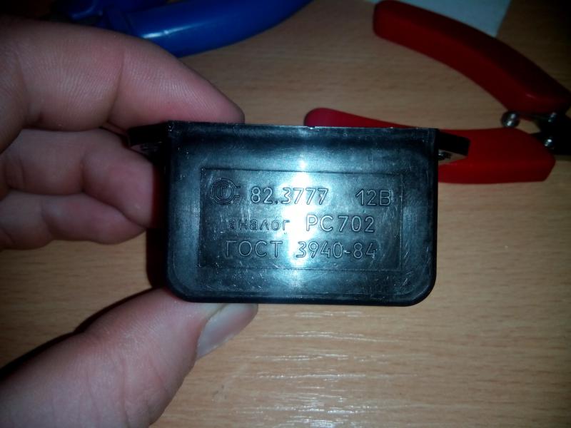

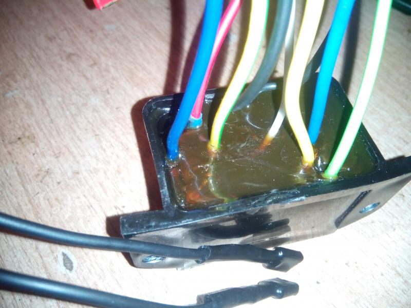

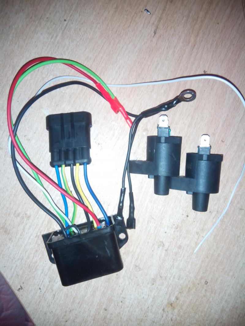

Вот доделал коммутатор, осталось вывести провода из под маховика на моторе.
(Белый провод на кнопку стоп)

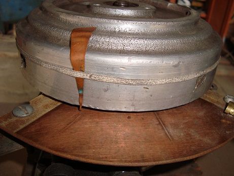

Вот так определяют где искра. Тебе бы взять где то маховик с рабочего мотора с электронным зажиганием и попробовать.
Если заработает тогда или шпонку в другом месте пропиливай, или ищи моховик. Если будешь со шпонкой эксперементировать? Расскажешь какой результат. Хотя поспрашивай на форумах, может просто провода перекинуть? Собака где то тут зарыта :yes: Я на своем не вникал, поставил, завел, все гут :pardon:

Alexei85
02.04.2016
125
Клинский район
Адмирал 300пт; Agent-340нднд
Ветерок-8
Диоды FR207
а диоды точно тем концом надо паять? че то я спаял как у Вас и нефига нет искры.
