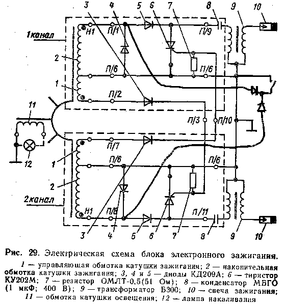

Смотря на схему, если уменьшить сопротивление - напряжение открытия будет меньше, т.е. открываться будет при достижении большего напряжения на упр.катушке а это больший поворот маховика и следовательно позднее зажигание. Имхо. Нужен специалист.

ток отпирания bt151 тиристора - 15миллиампер, bt152 - 32ма, нашего 202 - 100ма, т112 - 100ма.... для полного счастья надо ставить тогда BT139 у него тоже ток 100 ма как и у наших, тогда угол не должен убегать по сравнению с нашими тиристорами. ИМХО.

Ток управления тиристора для КУ202 по справочнику равен 0,1 ампера. В реальности, ток включения тиристора, где то 20 – 50 миллиампер и даже меньше.
как бы совпадает с BT151.

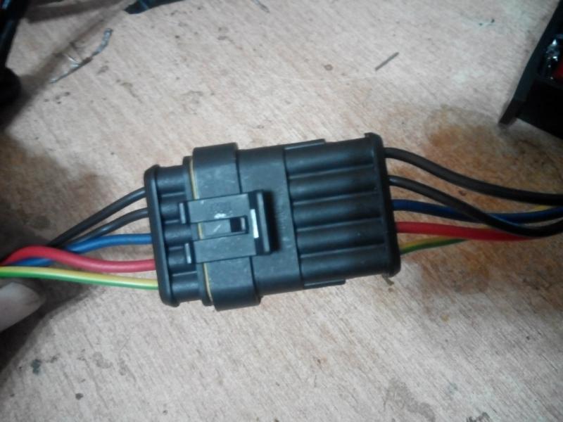

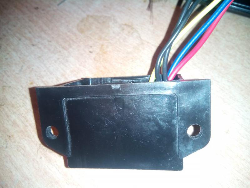

Грабли будут с дефлекторной продувкой, нужно тогда ставить 2 датчика, 2 коммутатора. На ветерке это зажигание не нужно. просто нужно сделать электронное...коммутатор вынести из под маховика и спаять его на импортных элементах, тиристоры bt-152-800, резисторы fr-207,307, резисторы 51 Ом 1Вт, конденсаторы 1мкф 630В. Спаять сразу 2 коммутатора, один на мотор второй в запас. В случае выхода одного замена меньше 1 минуты. Если всё сделано верно и мотор в отличном состоянии, то заводится он с утра со второго раза (1 раз с подсосом ) обычным стартером, в течении дня силой мысли :D с Разъем на коммутатор можно сделать такой как на фото, только там спаяна схема №3. Но на ветерок я себе сейчас делаю по его родной схеме она спокойно помещается в этот корпус.
Корпус кстати от реле 82.3777, а разъём продаётся на авто рынке (продается он без проводков полностью разобранный)
