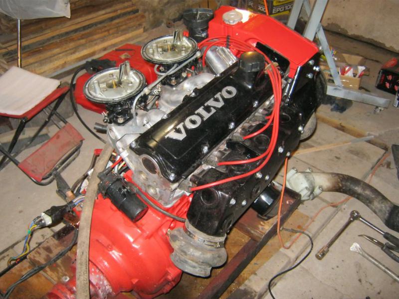

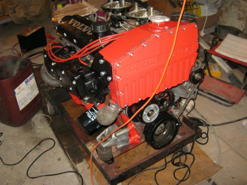

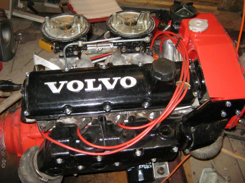

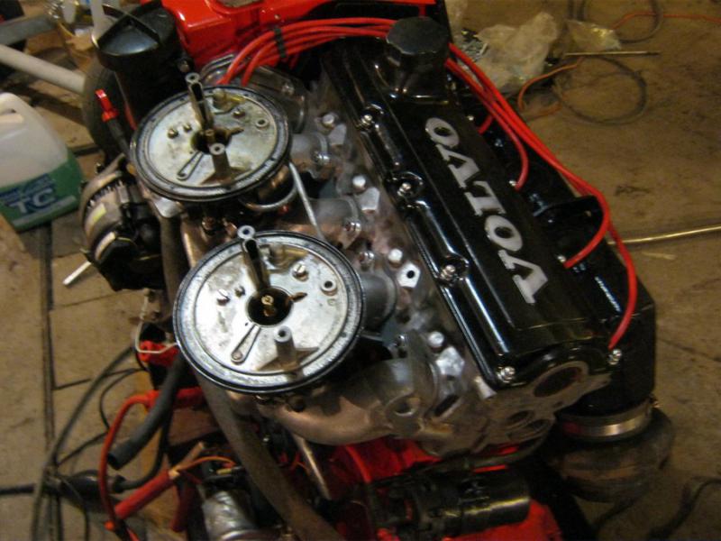

Привел в порядок Вольву. Завел, подивился. Работает как часы.Сижу как дурак жду когда разбитая на 5 частей колонка из Пиндосии прибудет. Но это наверное после Н,Г. :pardon:
Решил саму колонку брать новую за 1300 и.д, пусть и реплику.

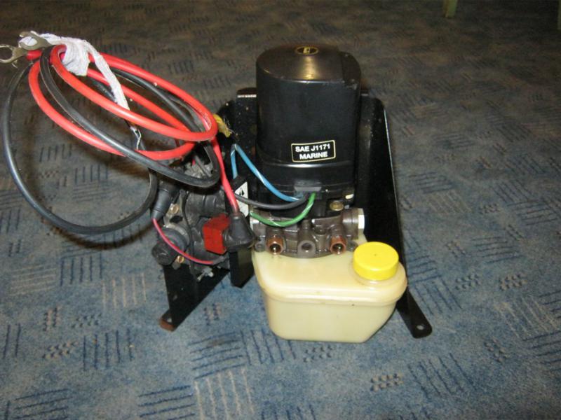

Транцевый узел с гидроцилиндрами взял подержанный. Там он стоил 9000 рублей но оброс деньгами прилично. Насоску в сборе во Владике за 10.000

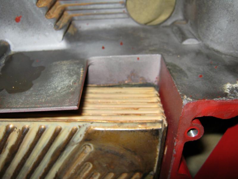

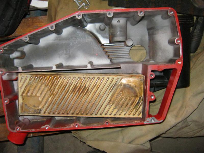

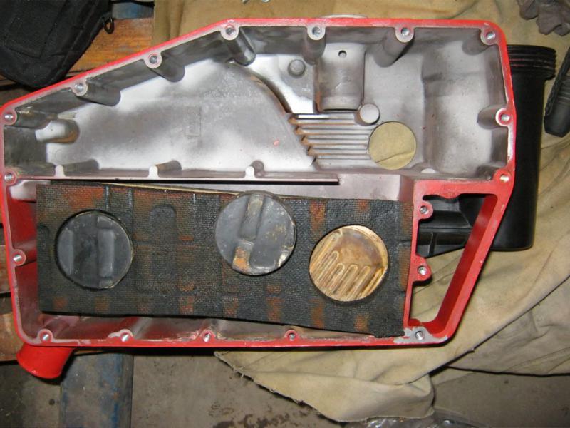

К стати, немного о подготовке двигателя к зиме. Тут были споры о том как нужно подготовить стационар к зиме. Стоит ли проливать тосолом систему охлаждения или нет. Или достаточно открыть сливные краники. Во время ревизии ВВ холодильника обнаружил настораживающий факт-медные секции холодильника в этом моторе стоят под углом к горизонтали и в нижней его части скапливается вода даже при полностью продутой системе охлаждения. Не знаю в Япии или уже в Росии но этот холодильник поддуло слегка.
Повреждений нет, медь достаточно эластична и подалась,но думаю каждый раз так он не вынесет. Чугун и литьевые кремийсодержащие алюминиевые сплавы сразу лопнули бы. Мораль такова -если не уверены что у Вас в двигателе нет подленьких карманов - лучше пролейте тосолом.

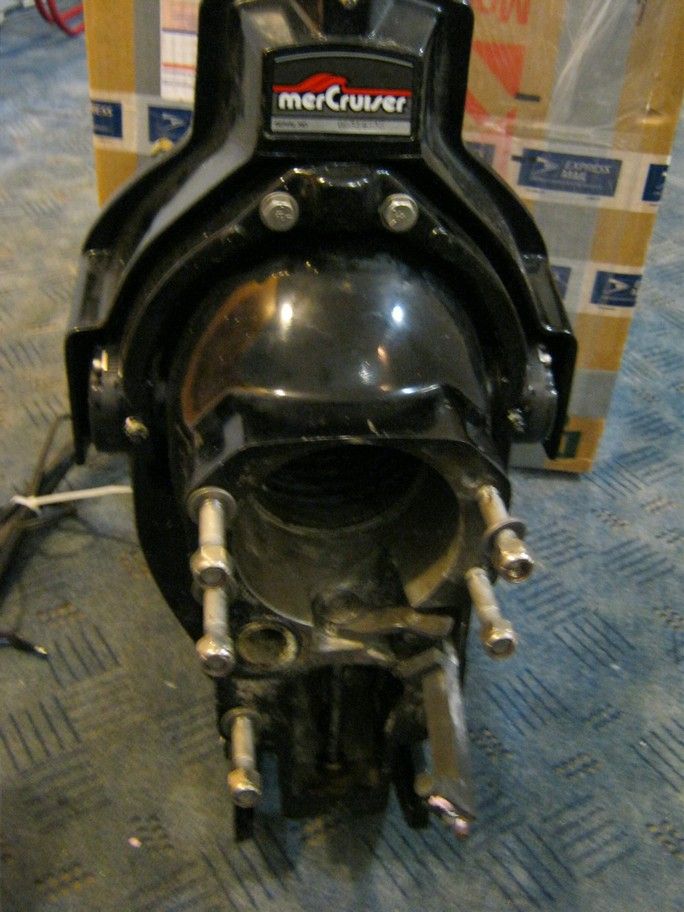

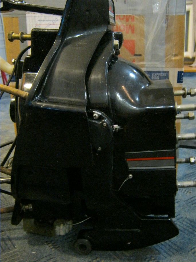

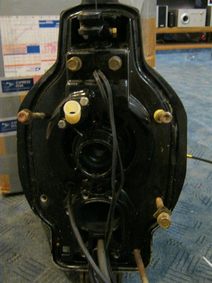

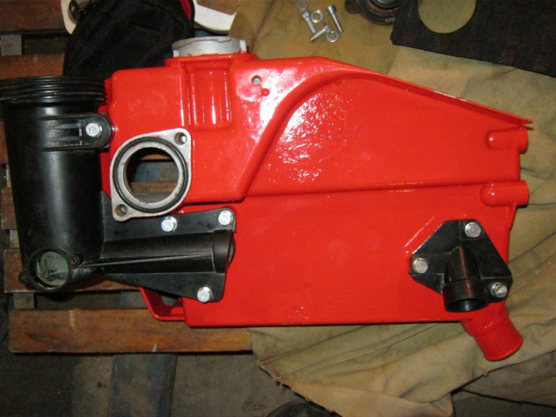

Пришла первая посылка с транцевым узлом-1/3 часть колонки. Тяжелая с-ка. Во Владике по такой цене и таком состоянии врятли удалось бы из морской воды достать! :hahaha:
Коробка просто огроменная. Вихрь располовиниь-легко войдет!! :lol:
Почта как всегда на высоте! Умудрились расколоть через 50мм пенопласта цинковый протектор! Но мы-то точно знаем нам он нн ненужен! :D
Пересылка EMS заняла ровно 20 дней. Посылку приперли прямо на работу за 150 рублей!!! Это огромный ПЛЮС.

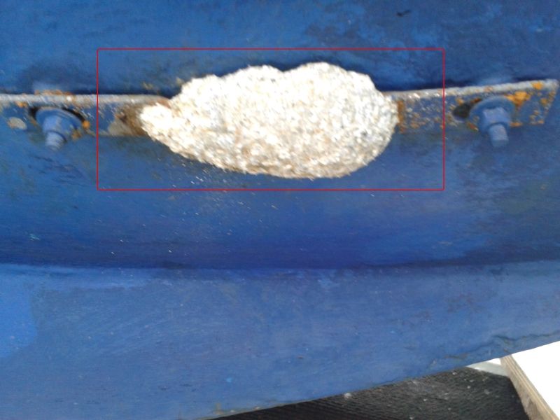

Наверно зря так. Вот Glastron 249. 2001 года выпуска, в 2007 поменял ему все аноды. Сожратые были процентов на 60. Эксплуатация только на Волге, зимой тёплая стоянка.
А акуму чё будет то, они не подкючены же никуда.

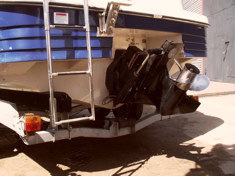

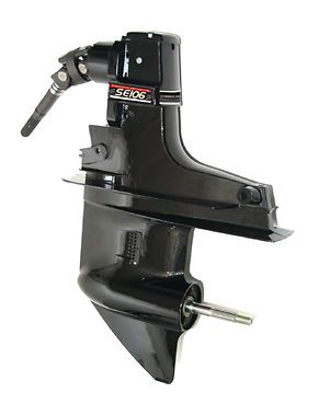

На многие колонки ставится система АКТИВНОЙ защиты Mercatode. Она к акуму цепляется. У тебя на Браво должна была быть.
У тебя катер на плаву лето стоит?
Вот
  • 587,1 КБ Просмотры: 469
K A I
07.08.2010
520
Кострома
МКМ
Ниссан Марин 30
Это Альфа-1 :) . Катер на воде всё время, только на зиму в ангар
з.ы. читал про это, здесь аноды обычные. Ещё потом сфоткаю аноды на стальном корпусе, ну так, для интереса.

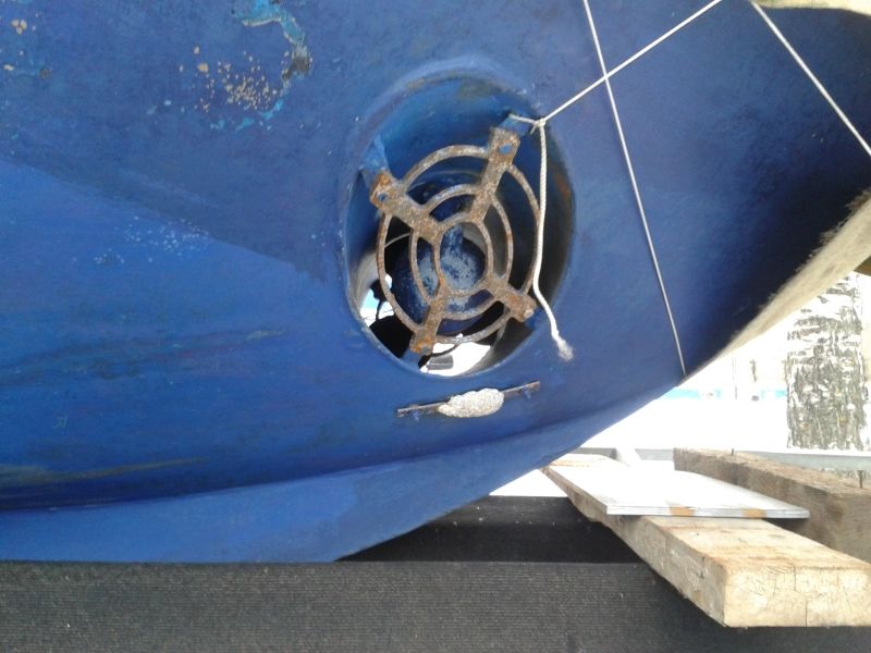

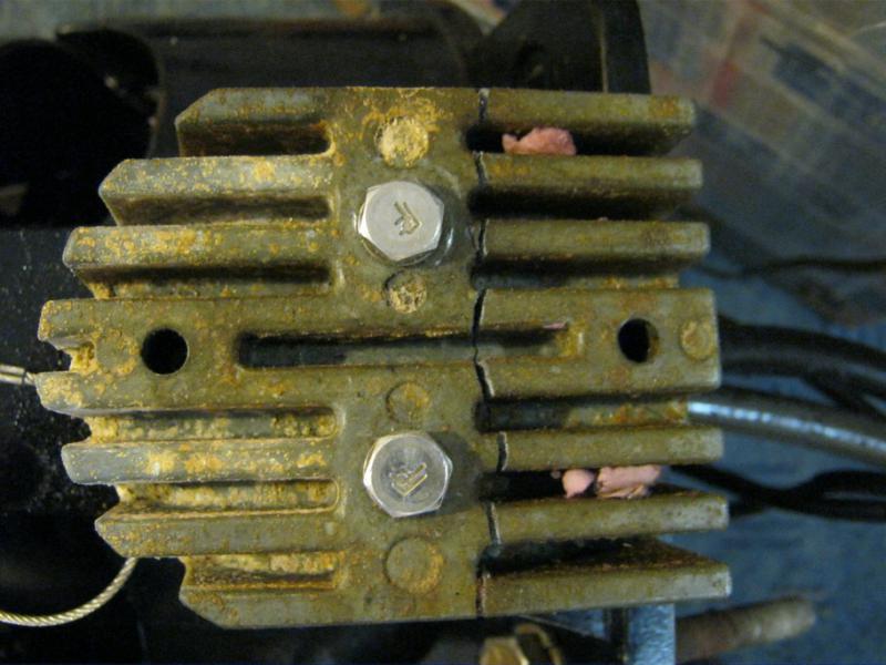

Это вот на стальном корпусе.
Три года назад был примерно как красным помечено, ну только покруглей :)
LPB
10.05.2010
1 634
94
Прогресс-2
HONDA BF-30
Мдаа, жрет собака.
