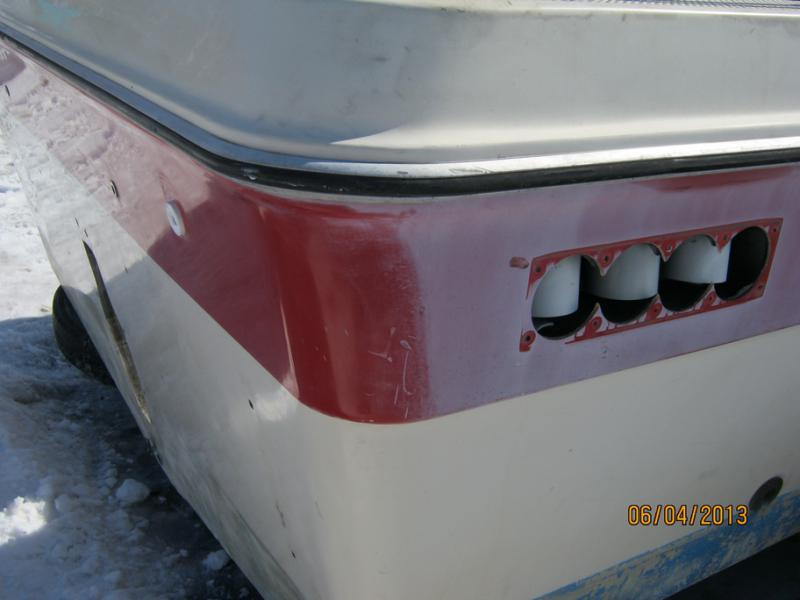

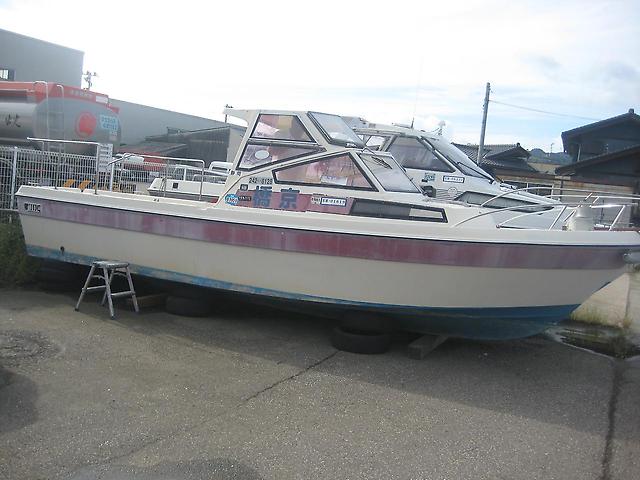

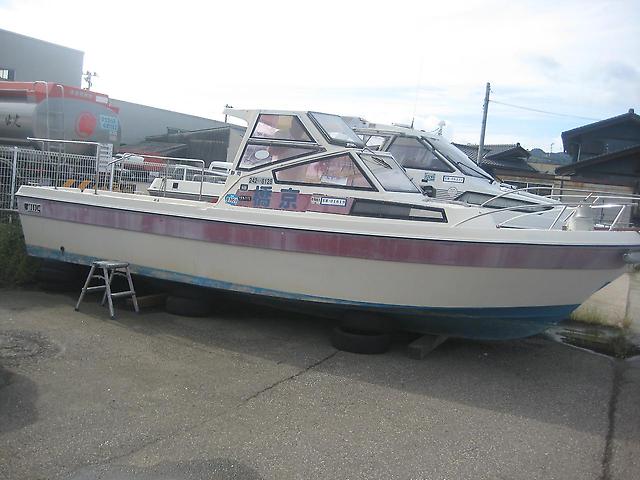

Много лет на реке, лодки были в основном дюралевые, а катера стальные. К стеклопластиковым посудинам было некоторое предубеждение. Непрочные как дюраль, тяжелые как сталь. В принципе так оно и есть. Для прогулочной лодки вес почти в 2 раза больший чем дюралевой, а это значит надо и мотор мощнее. Не очень-то рыбак - в основном турист. Спим в лодке, чтоб не заморачиваться с палатками. После Прогресса захотелось комфорта- хотя бы минимального. Чтобы не таскаться туда сюда со шмутками. Давно смотрел на Японию и именно FISH24- оптимальные ДЛЯ МЕНЯ размеры. В том году отважился, притащил с востока это корытце-по деньгам не нового года, но корпус был в хорошем состоянии, недорогой потому-что успели раскомплектовать. :D

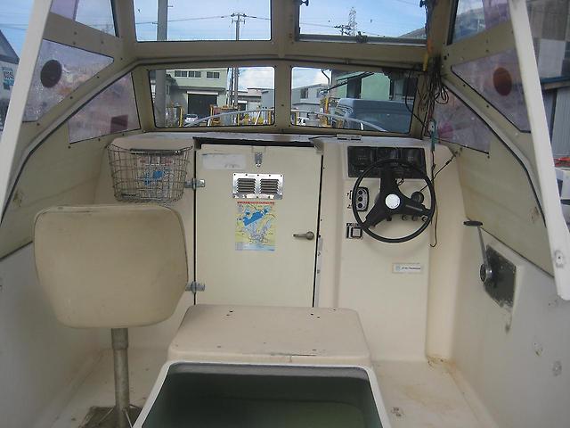

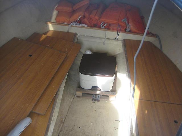

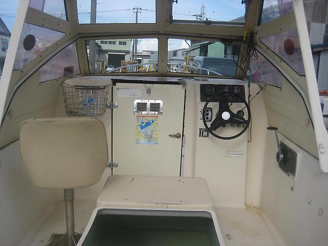

Чистый рыбак-не круизер. Это значит, что в принципе каюта только поспать. Но довольно широко приблизительно 1.9х1.9 при высоте каютки1,5-1,2

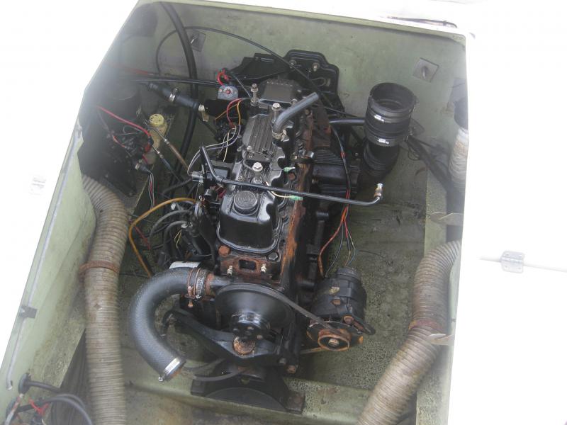

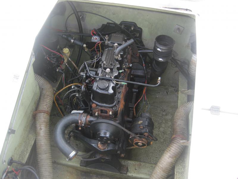

Стоял трехлитровый Меркури Стационар, Все управление от него досталось по наследству :D

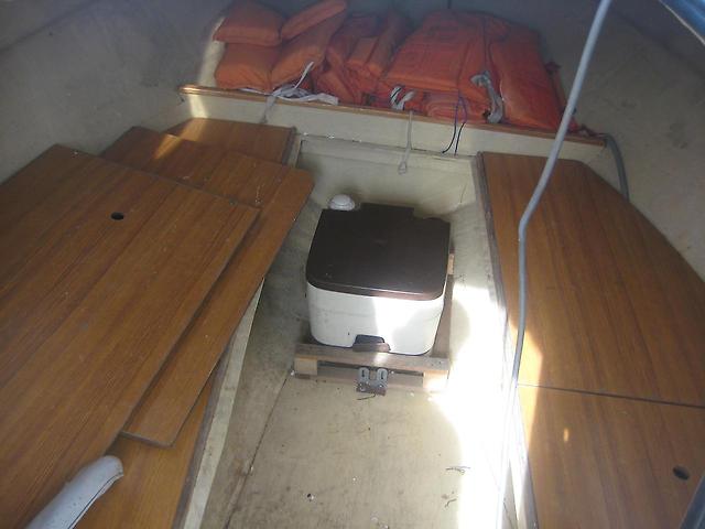

Неприменный атрибут японцев тех лет-ОЧКО ПОД КРОВАТЬЮ :lol: , нам не совсем понятно... :lol:

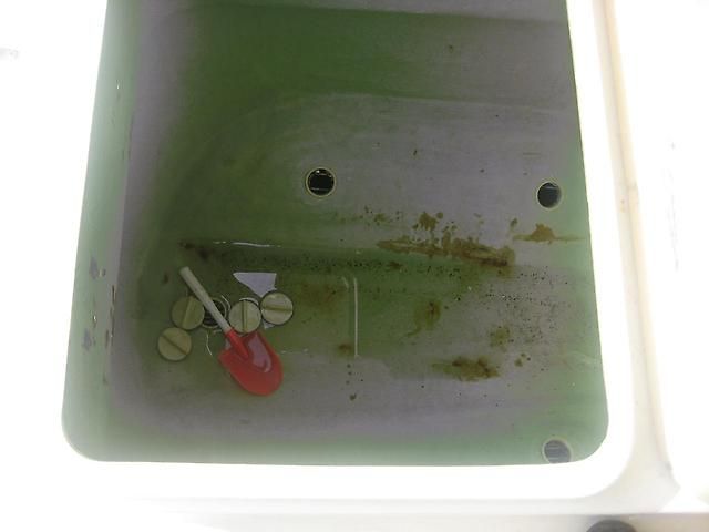

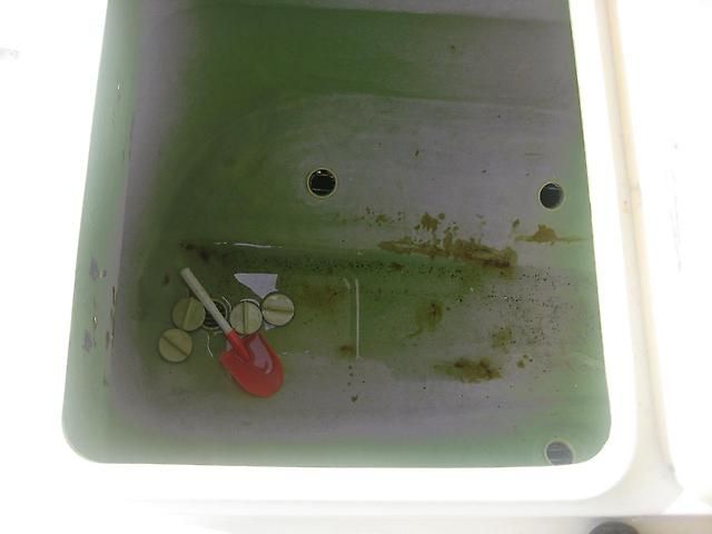

Аквариум под живую рыбу почти на тонну , а это значит 4 дыры в днище :jokingly:
После Прогреса ходил вокруг него кругами-НЕУЖЕЛИ ЭТО ВСЕ МОЕ-вообщем пока счастью нет предела... :lol:

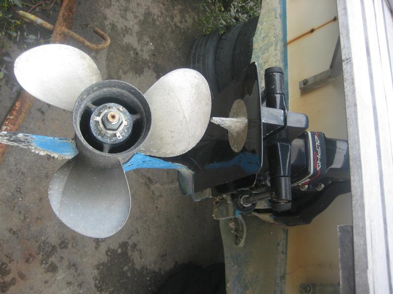

Заклиненный Меркруизер-видимо остался на острове.

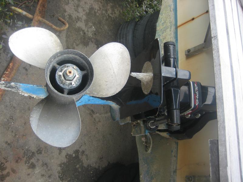

Колонка ушла в неизвестном направлении-хорошая была... За 35 ушла я как узнал чуть от злости не облез... :D

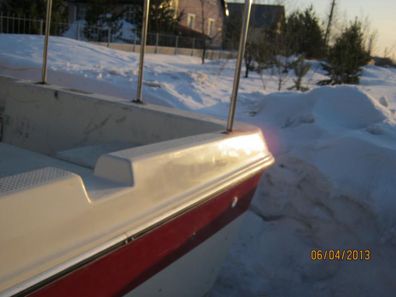

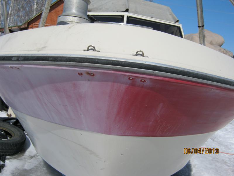

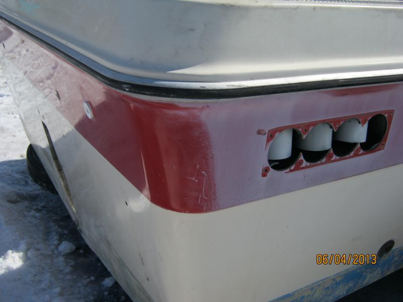

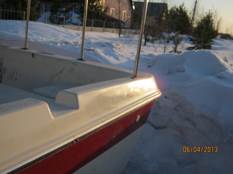

Корпус Японец никогда не полировал-от этого он жестоко оксидирован.
Да и понятно катер был рабочей лошадкой..
Из за этого работы с корпусом сильно прибавилось.
Граница оксидированого и восстановленного гелькоута
Зато после он начал сверкать как новенький

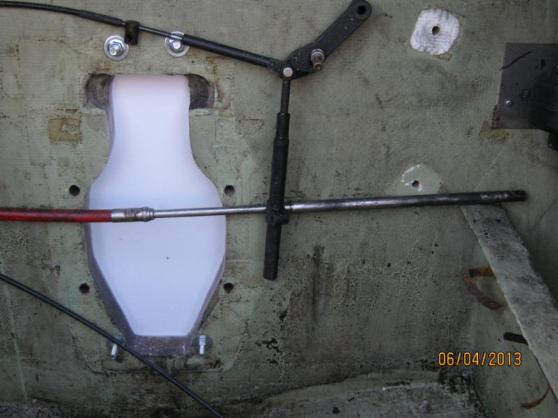

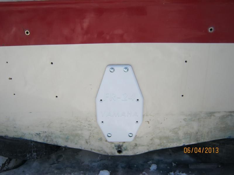

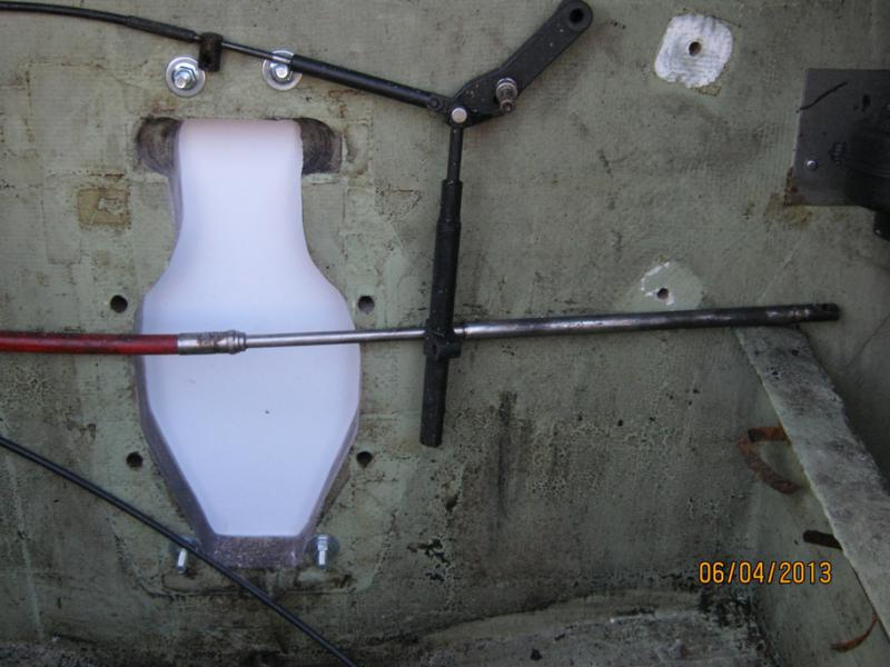

От колонки в наследство досталась приличная дыра в корме.

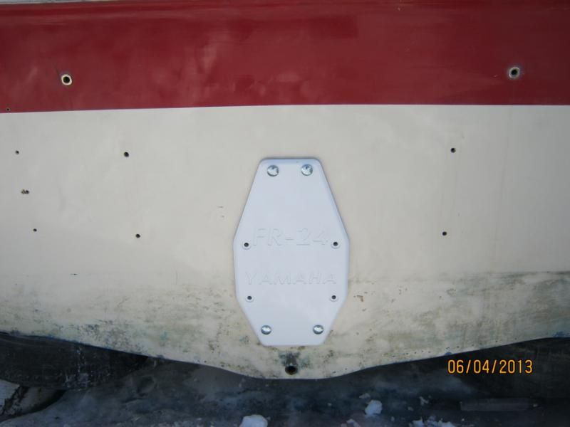

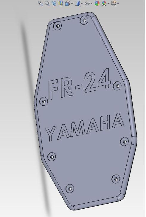

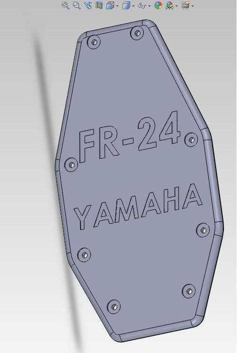

Пришлось фрезеровать заплату
Была сделана трехмерная модель
и заплата отфрезерована на ЧПУ и отполимерена- так это выглядит на отчищеной корме
Вид из машинного

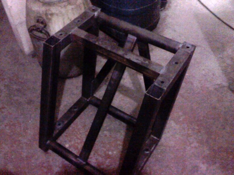

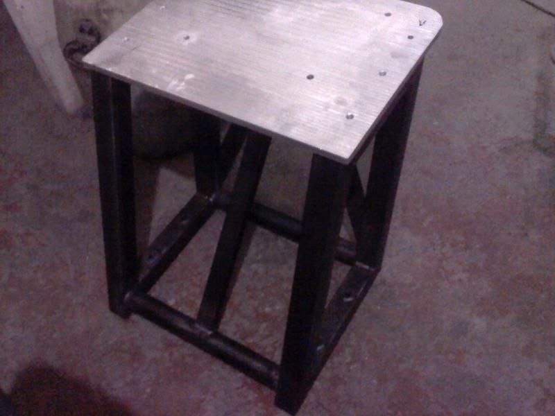

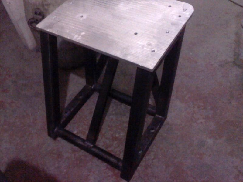

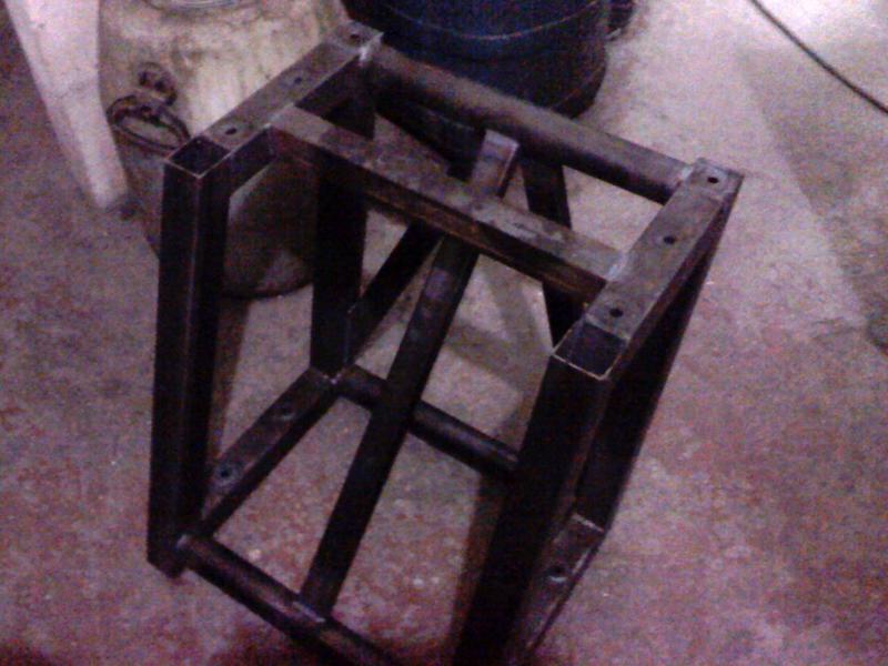

В черной-черной комнате, черным черным человеком из черного-черного металла варится выносной транец под Хонду

Оттаял красавец!Ничего себе толщина кормы!Мега катерище получается!Тем более с твоим подходом,одна заглушка произведение искусства!
912
Ммм.. дааа.... Паш серьёзненько ты за него взялся :snimau shlyapu: ... согласен с Алексеем на 100проц. :yes: ... Походу темка будет шедевральная :good: оч интересно будет последить :popcorn
з.ы.Я своё корытце так вылизывать точно не стану :pardon:

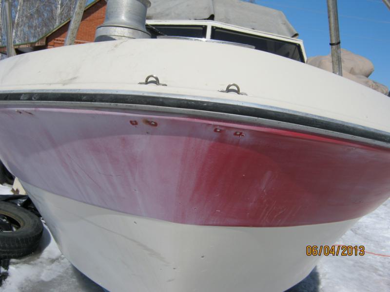

Дим, была дилемма закрасить все нафиг, и ждать пока облезет, или руками поработать. Стеклопластик, как я понял благодарный материал-шкуркой пошеркал-заполировал вот и покрасил... :)
Полировка тут в качестве защитного слоя становится..
Проблема с необрастайкой. Блин уродливая краска..
корпус был куплен в 2 раза дешевле мелкого дюралевого самостроя, и я отдавал себе отчет , что ручками помахать при восстановлении придется, ну ниче это уже 6-ая по счету посудина -непривыкать :pardon:

Квадратная труба 50х50 и круглая 48,- плита14мм АМГ где-то 550 на 400 :pardon:
