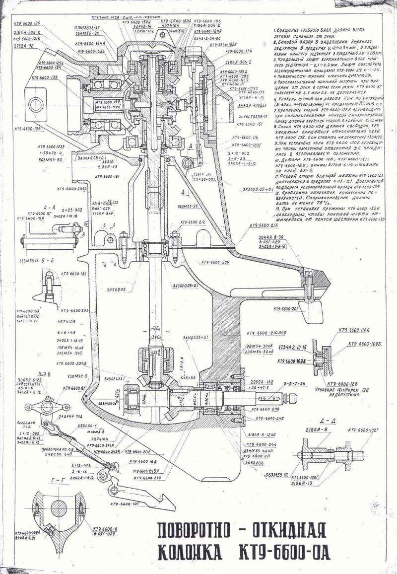

Это единственная российская колонка -от Амура, которая делается на моторсиче а не в комсомольске на амуре. Не надо с ней связываться.
1. Она расчитана на 60 лс Москвичевского мотора. Может выдержать наверное около 80-90 но при значительном ущербе ресурсу.
2. Очень плохое качество деталей валов и особенно шестерен. Вой колонки(особенно новой) гораздо слышнее мотора.
3. нет штатного гидроподьема и трима и забортной помпы при довольно большом весе.
4. Не критично но всеже- выхлоп в сапог, а не через винт.
