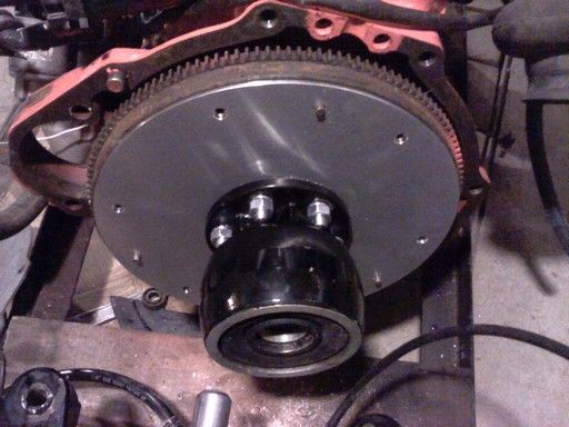

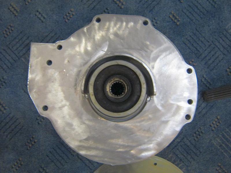

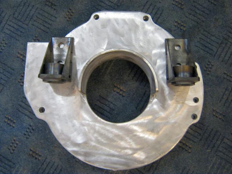

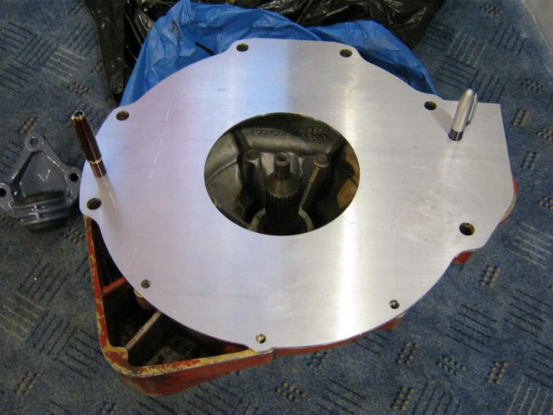

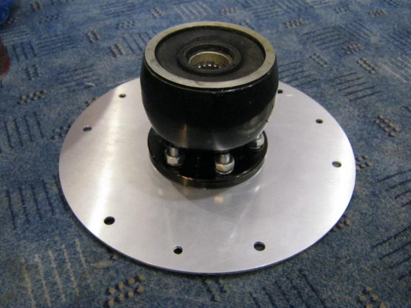

ПРЕДПОСЛЕДНИЕ ПРИМЕРКИ ПЕРЕД ИЗГОТОВЛЕНИЕМ СЦЕПЛЕНИЯ И ПЕРЕХОДНОЙ ПЛАСТИНЫ
С литья очень тяжело снимать размеры особенно в 3D!! Это второй шаблон и все равно 3 отверстия не на месте!!! БлиН!!

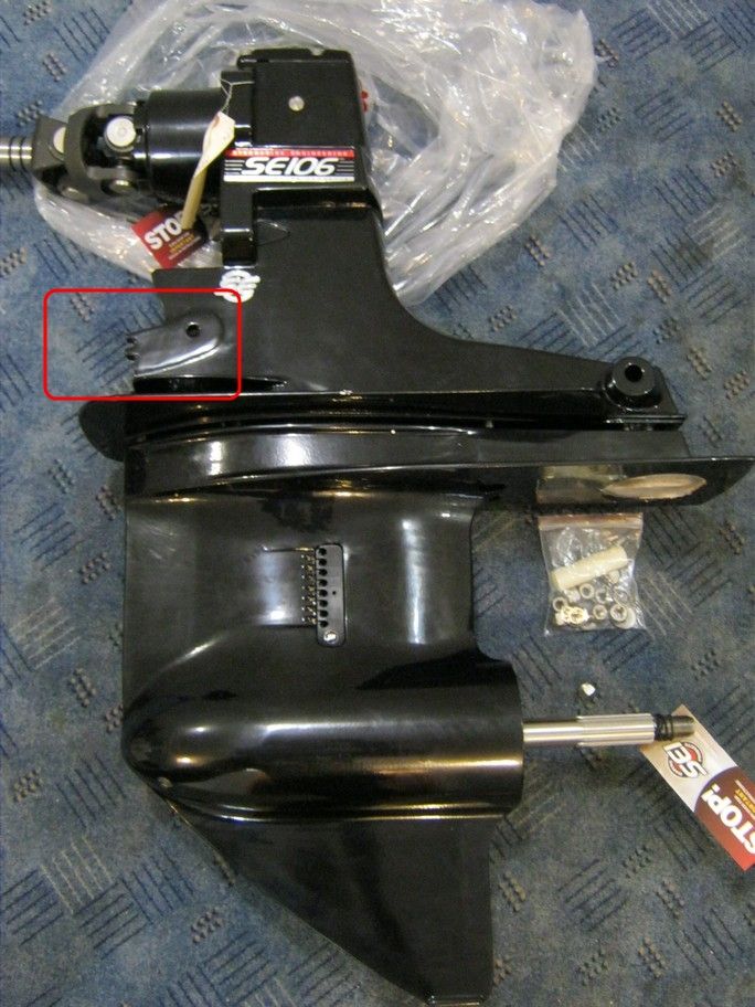

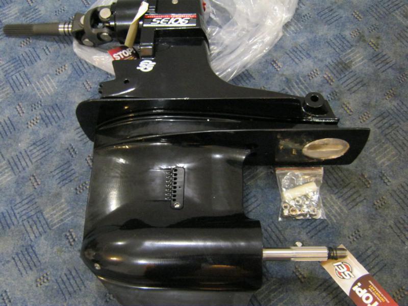

СЕГОДНЯ ПРОИЗОШЛА УСПЕШНАЯ СТЫКОВКА СОЮЗ-АППОЛОН :D :D :D
:sorry: ПЕНДОСЫ ЗАЖАЛИ 500 рублевый протектор с клювиком.. или надо было читать внимательней...
Теперь предстоят муки выбора винта. Блин по цене это не на Ветерок взять пару...
Сто пудово первый раз ошибусь...
Паша, я менял такой, должен валятся б.у. Завтра гараж взлохмачу, отпишу.
А так то стыковка :good:
K A I
07.08.2010
520
Кострома
МКМ
Ниссан Марин 30

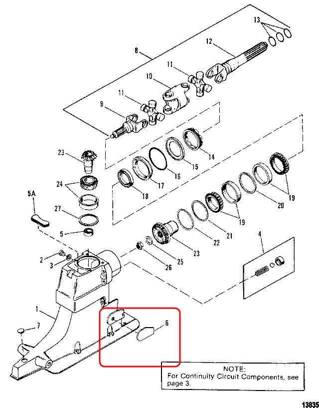

Ещё поумничаю :) Здесь пластиковая накладочка должна быть.
Вот такая.
LPB
10.05.2010
1 634
94
Прогресс-2
HONDA BF-30
На GEN2 есть на Gen1 помоему нет
Блин, весь гараж перевернул, нету. Звиняйте :unknown:
LPB
10.05.2010
1 634
94
Прогресс-2
HONDA BF-30
Калашников сказал(а):
Паша я тоже за тебя рад и желаю тебе удачи в твоём не лёгко но нужном деле.
СПАСИБА! Дело действительно не легкое :D почти как Вихрь весит... :hahaha: :hahaha:
Саш не ищи, заказал винт из Владика клювик кинут в посылку! Типа заодно, так дешевле будет.
Заказал винт на страх и риск-диаметр 14,5 шаг 19 за 5000р, практически пальцем в небо. :)
Гаек у них не оказалось-жаль ну бум искать.

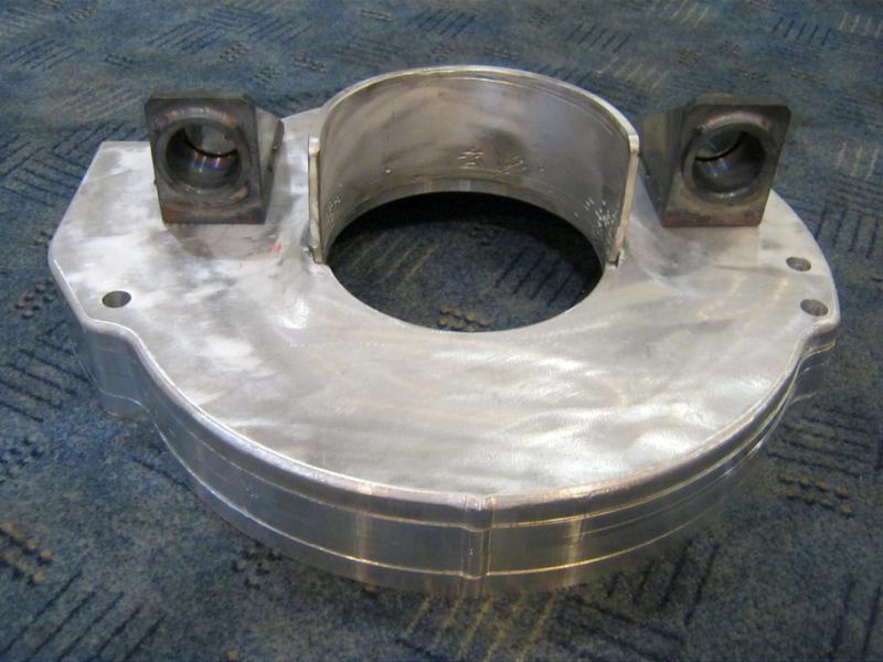

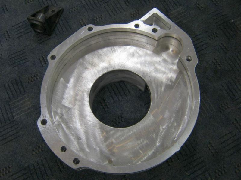

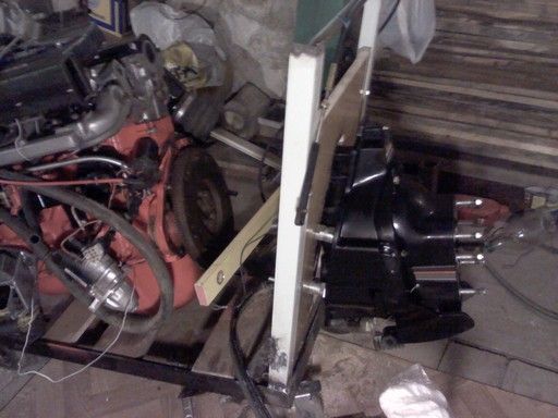

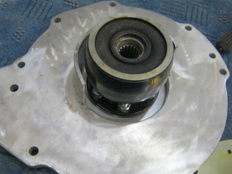

Со стыковкой двигателя и колонки дела идут, но не так шустро, как бы хотелось. Наверное сказывается зимняя апатия :jokingly:
Вот пока что получается... Приветствуется критика(пока не поздно) :) Осталось доделать только вот этот кожух
