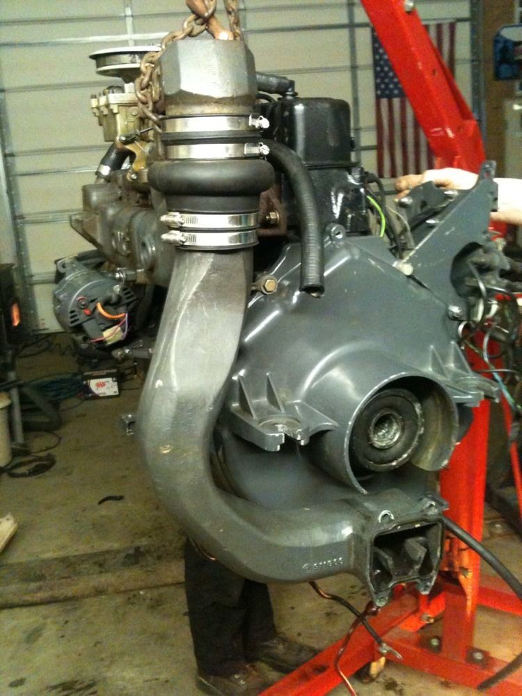

По центрам отверстий293мм,по высоте-нижняя плоскость опор выше центра колена на 11.2
Удаление от кромки муфты- до центра отверстий лап 42мм.(размеры снимал на вольвовской4.3 но крепежные размеры там такие-же)
Спасибо огромное-есть над чем поработать в выходные! :jokingly:

Боюсь тебя огорчить,но по моему я маху дал,у мерка и волво подушки разные.

Павел есть какие новости ? Интересна стыковка вольво мотора с пок Альфа.

Пополнила мое хозяйство колонка Вольво-Пента 270 с двигателем Вольво .Пока проводим ревизию колонки и если кому надо могу пофотать и померять размеры.Понравилась реализация устройства подьема редуктора .тримм если говорить по другому. Так вот на Вольво в отличие от Меркруизер тримм не гидравлический а электрический и при ударе о препятствие (бревно и тд) у Вольвы больше шансов уберечь редуктор. Вес колонки 80кг. Вес двигателя со всем навесным включая вмх и ввх с охлаждаемым коллектором 180 кг.
Этим электрическим тримом нельзя пользоваться на ходу и регулировать угол наклона,иначе ему кирдык прийдет.он расчитан на поднятие при подходе к берегу на малых оборотах........
Конечно хотелось бы чтоб работал в любом режиме .Ну значит имеем то что имеем. Буду подстраиваться под его режим работы .

В воскресенье скинул на воду катер уже с колонкой Вольво-Пента 270. Хоть колонка и старовата но работает безшумно .включение скорости мягкое .С тримом разобрался (не включался эл.моторчик) Сейчас думаю как организовать механизм для плавной регулировки колонки в ходу .
