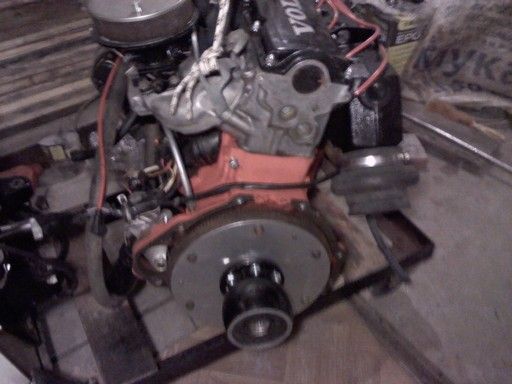

9 311
730
Ну какая тут нафиг критика??? :?
Тут орден в самую пору вручать! :good:
9 861
1 431
Паш, тебе не двигатель надо было покупать, а его чертежи :good:

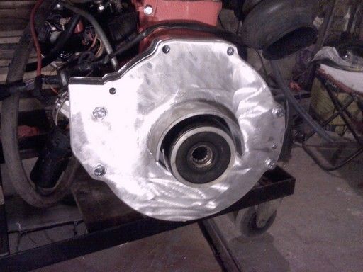

9 861
1 431

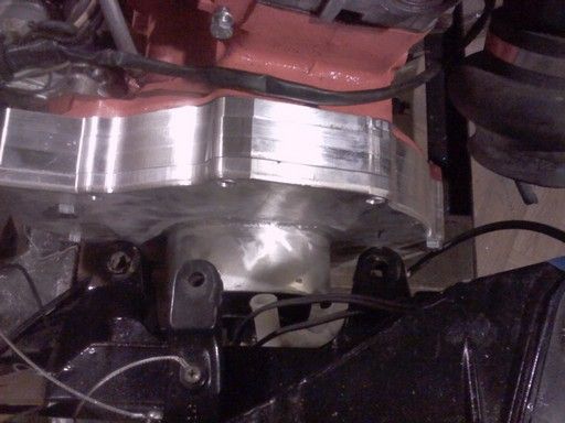

Паш, так понял что резал "слоями" и набирал?

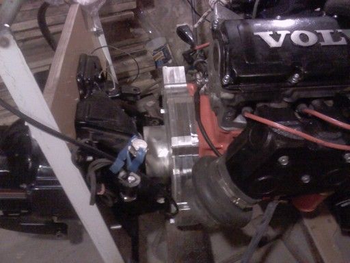

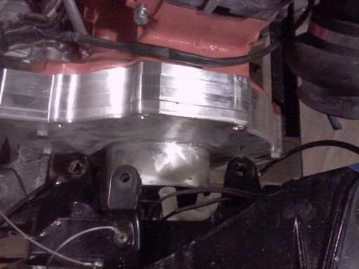

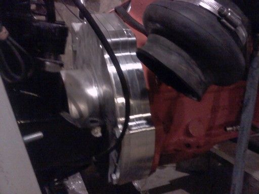

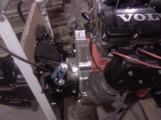

Ну да, сначала хотел по старинке, как все моторы делали-на стойках плиту вынести. Кольца сами собой нарисовались. Да и лучше когда плита через кольцо прижата. Плита такой толщины-60мм не попалась. Использовал что было. Сколько будет стоить если заказывать-не знаю :D :D . Обычно у нас по городу 1200руб час чпу. Чертил сам - фрезеровали на станке мои пацаны ЧПУшники (не путаем с ПТУшниками :D ) сделали -час времени или менее на провсё на гравировальном станке. Так что вовсе не космическая технология. Главное в руки пацанам дать все готовое-тогда и сэкономить можно. :pardon:

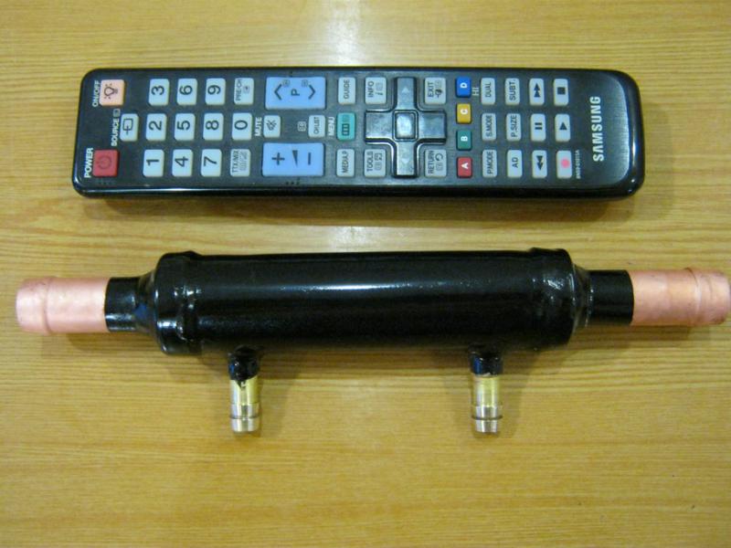

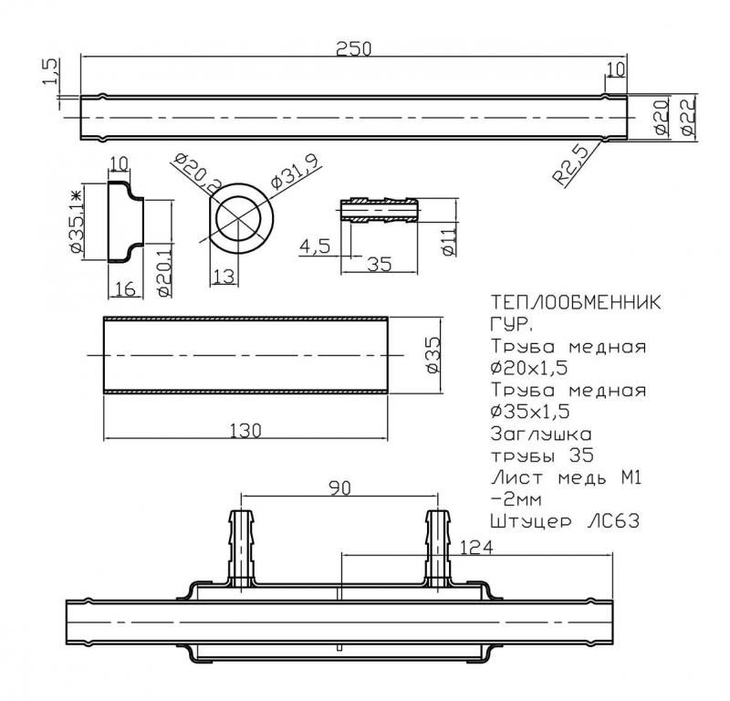

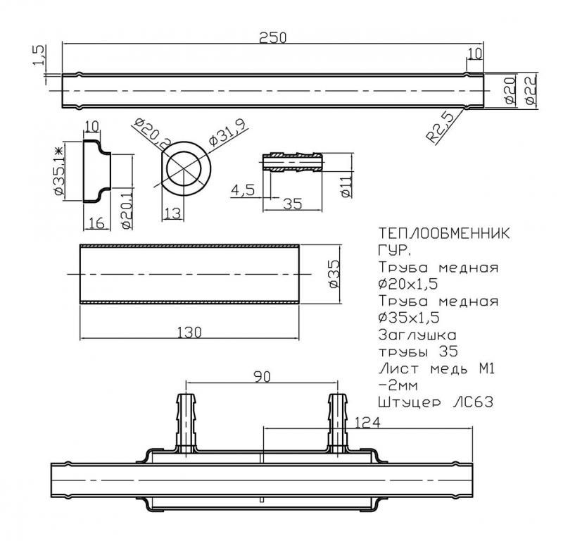

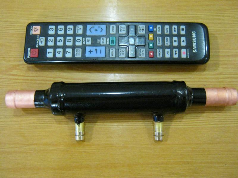

Дело было вечером делать было нечего...
Раз уж Саша (KAI) подогнал мне гидрач на катер я буду просто обязан его туда встремить.!!
В замкнутом пространстве гидрожидкость обычно немного охлаждают. Вот такой получился неболшенький холодильничек для ГУР из подручных обрезков трубок и двух заглушек

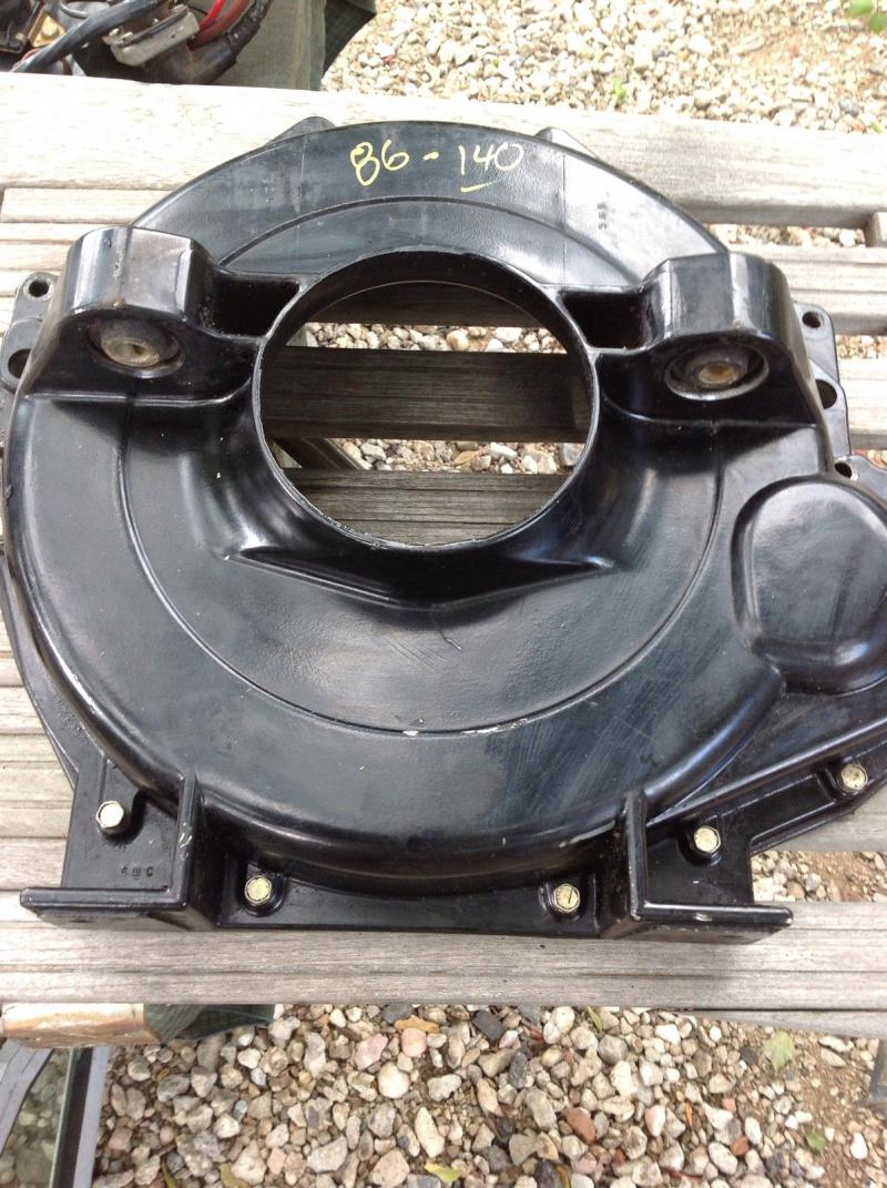

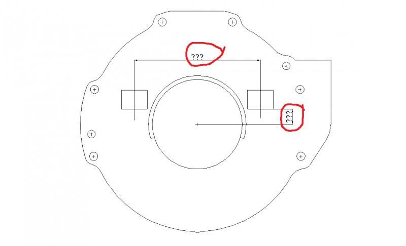

Встала небольшая проблемка
На таком убогом стенде в одиночку трудно выстроить в линию мотор с транцевой сборкой.Точнее определить точное положение опорных лап, как на заводском картере.
Если кто владеет информацией о этих размерах, может из сервис мануала или откуда-нибудь- буду очень признателен!!

Паш,может лазерный нивелир поможет?

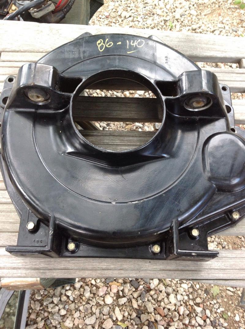

Врятли. Помог бы картер родной :hahaha: Да под рукой нема. Не каждый еще замерить сможет, блин это литье
11 310
4 987
Завтра до бокса доберусь попробую снять размеры
