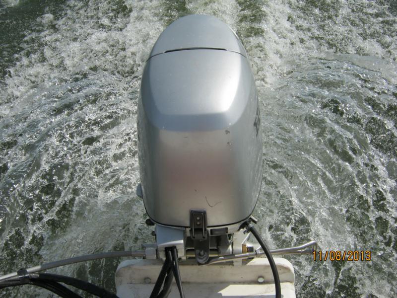

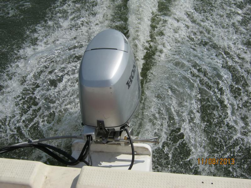

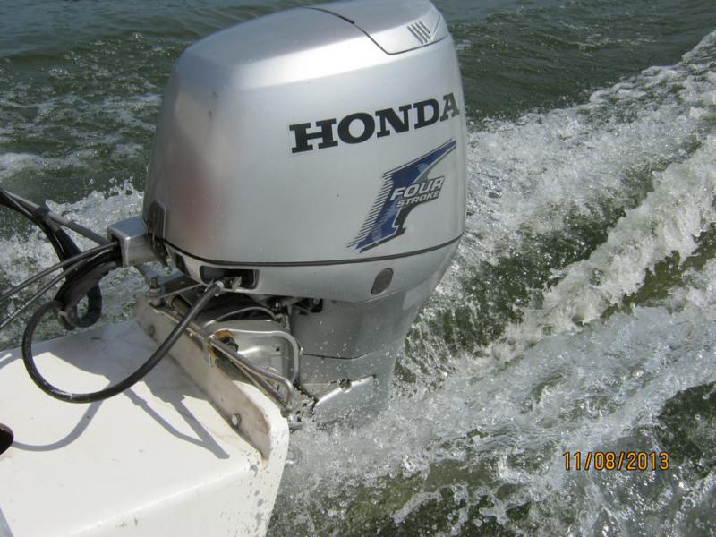

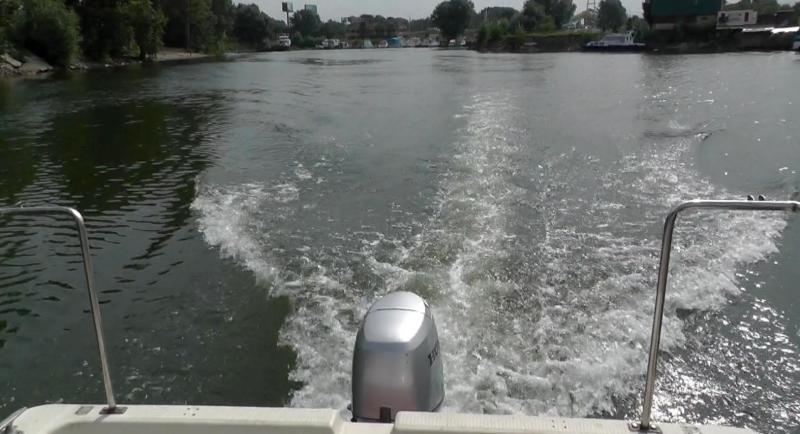

  • 43,6 КБ Просмотры: 1 461
  • 48,5 КБ Просмотры: 1 506
  • 54,1 КБ Просмотры: 1 462
  • 46,1 КБ Просмотры: 1 494
  • 52,9 КБ Просмотры: 1 459

Поздравляю с выходом на воду! Как моторчик такой тянет? Расход горючки интересен. Но фотки хотелось бы получше, а то ничего не видно.

Моторчику пришел пи..
Погнало масло из под головы...
По сему ощущений никаких. :hahaha:
Злой как собака...

Кони из сервиса-Хонду ремонтировать отказались, мол страда, не до тебя, в сентябре. Хонда сервис в лоб сказали-не успеем до белых мух-это точно, но вы все равно, везите разберем, позырим...
Ну их, - за субботу перебрал движок, сдернул голову заодно посмотрел че внутри. Померил давление масла и компрессию. короче будем пока дружить.
Был установлен пластиковый винт Про пульс 4 лопасти. Шаг минимальный где-то 11(наверное если верить черточкам -тяжел собака по ощущениям больше 3000 не поднимается-хотя это нужно один раз услышать, сколько это на 4т 3000. :D
Горб сопротивления преодален не был. Возвращался на базу залипла игла-бенз пошел в одном карбе верхом.... Ну достала Хонда.. А так ниче прикольно. Сделаю карб буду оборотами заниматься. Надо тах подключить и пытаться правдами и не правдами вывести движек на 5000 тогда успокоюсь при любом исходе...
Транец на ходу выходит из воды полностью сантиметров на 5

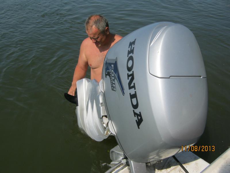

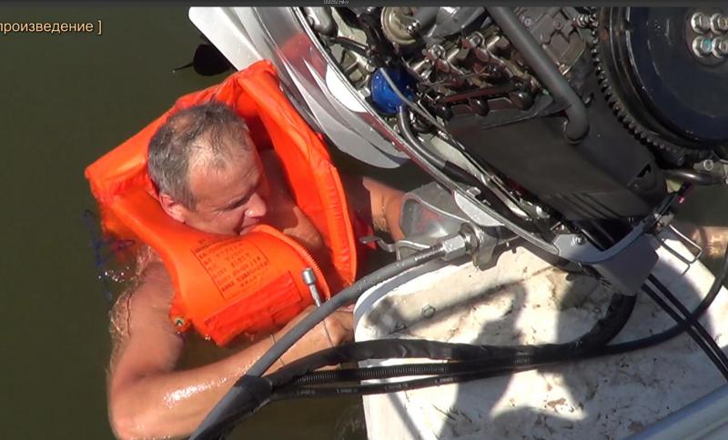

Все чаще вспоминаю Вихрь. Снял и ковыряйся сколько влезет, а тут иногда за борт.... :hahaha:
  • 56,2 КБ Просмотры: 1 375
Andrey64
Свой
09.03.2012
680
66
Suzuki DT50
Гыыы :lol: Я таким манером в субботу шпонку посередь Волги менял :hahaha:
