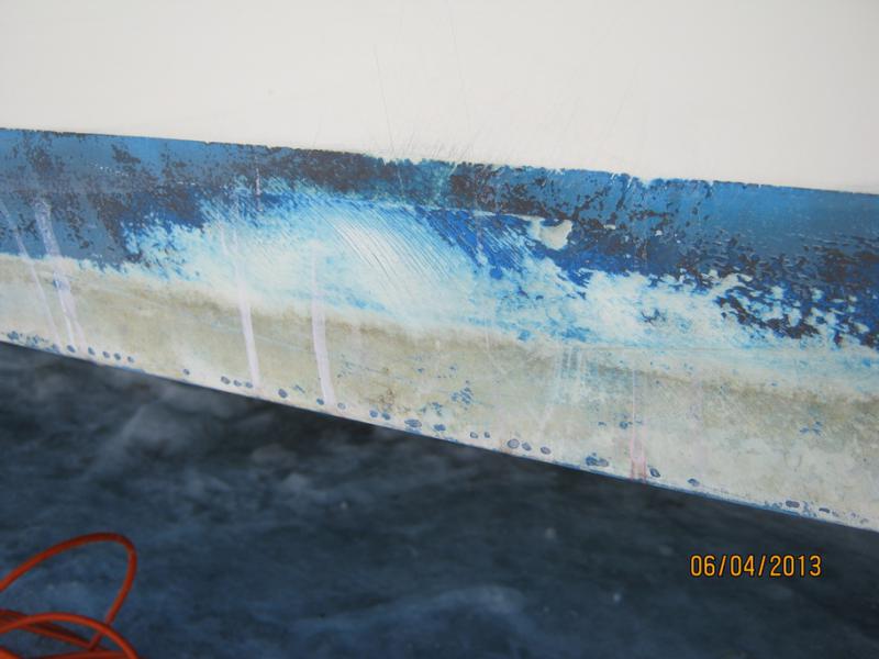

Необрастайка на самом деле для нас речников это БИЧ. Ракушек у нас нет, купаемся часто, что дно не помыть? Эта краска ложится толстым-толстым слоем как шоколад в рекламе сникерса-и еще она ядовитая и ее на пластиковом корпусе нельзя счистить мет счеткой или какой попало смывкой. Сложилось такое впечатление, что этой краской можно скрыть дефекты подводной части-ну наверное япы так и поступают. Но должен сказать НАМ ЭТО НЕНАДА!
Вот как тихоокеанские сволочи едят гелькоат
А может я зря на них и это КАВИТАЦИЯ?

Не стоит изобретать велосипед, для работы со стеклопластиковыми корпусами технология давно разработана. Для заделки повреждений на корпусе используй полиэфирную смолу. На авторынке продают в баночках по 300 грамм+отвердитель 10 грамм. Лучше покупать конечно на фирме большой канистрой, 5-10 кг обойдётся на порядок дешевле. Там же можно купить гелькоат, суть это та же полиэфирка тока с колером. Далее для мелких отв. ножницами мелко нарезается стеклоткань милиметров по 3-5 длиной, затем смешивается с полиэфиркой, отвердителем и запихивается в дырочки. Лишнее удаляется, так что бы осталось углубление в корпусе примерно на 0,5 мм. После высыхания смолы углубление зенкуется и заполняется гелькоатом. Гелькоат, как и смола даёт усадку! Надо набить руку. После высыхания излишки гелькоата зашлифовываются шкуркой, и следы заполировываются. Получается практически незаметно. Использовать бамперную автошпаклёвку не стоит, она после высыхания хрупкая, да и вообще говно. Необрастайку я счищал ленточной шлифмашинкой, получилось не плохо. Правда в некоторых местах, в основном там где начинал эту работу :) сточил гелькоат до смолы. Я потом правда снова красил необрастайкой, просто старая была в оч. плохом состоянии. Тебе же стоит восстановить гелькоат. Или использовать топкоат, это тот же гелькоат, тока более жидкий и его можно наносить из обычного краскопульта. Продаётся там же где и гелькоат, тока даёт более тонкий слой. Красить гелькоат всякой фигнёй категорически не рекомендую. если есть желание раскрасить лодку в разные цвета, то так же стоит использовать топкоат, он бывает разных цветов. Стоит он дешевле хорошей автокраски, но естественно дороже всякого лако-красочного говна, которое продают на базаре. Цена нормального восстановления, многократно окупиться, потому как потом лет 10 можно будет вообще ничего не делать, если конечно не колбасить лодку об камни и причалы.

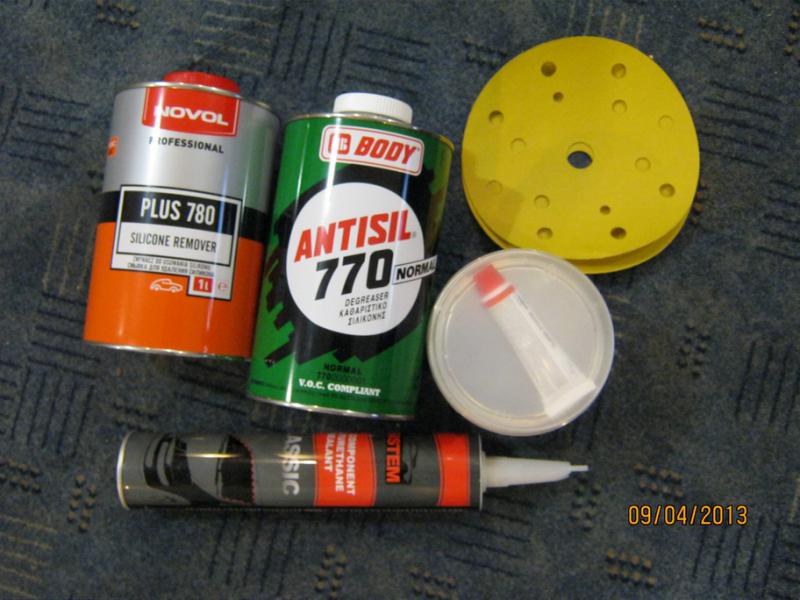

Поздно.... Набрал уже сегодня всякой хе..ни.
2 Какие-то обезжирки, стеклонапоненную шпаклю и герметик стекольный. Договорился сегодня на фирме-послезавтра за стекломатом и стеклорогожей со смолой и гелькоутом поеду. Ышо 4-7 тр. Штаклю обычно никогда не поздно запулить куда-нибудь

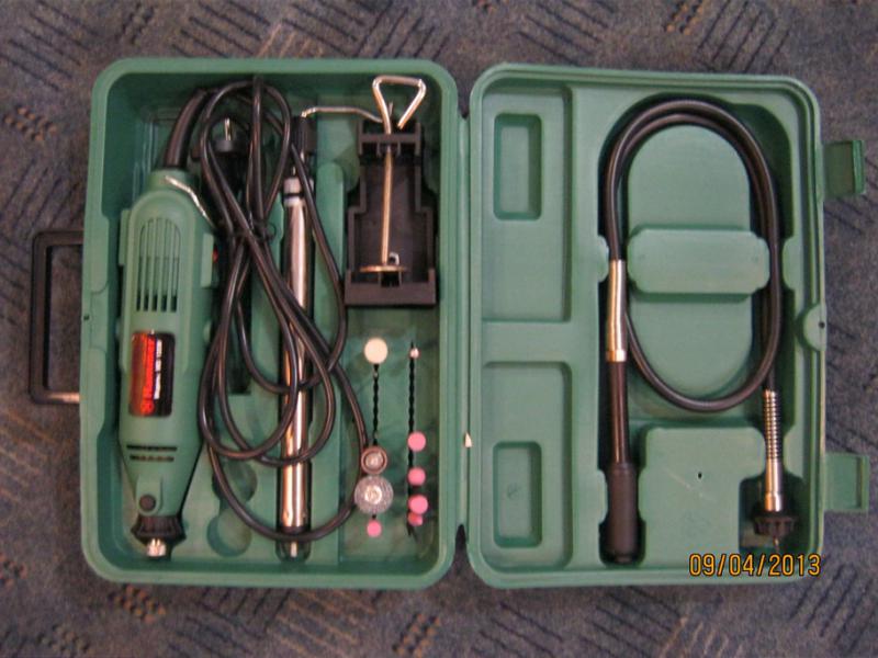

Для зачистки кавин и отвестий хапнул на распродаже инструмент-думаю ил можно покалымить-зубы посверлить-звук именно такой.. :lol:

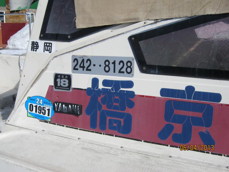

И еще стикеров поналеплено с 2х бортов-тоже чем-то смывать нада...

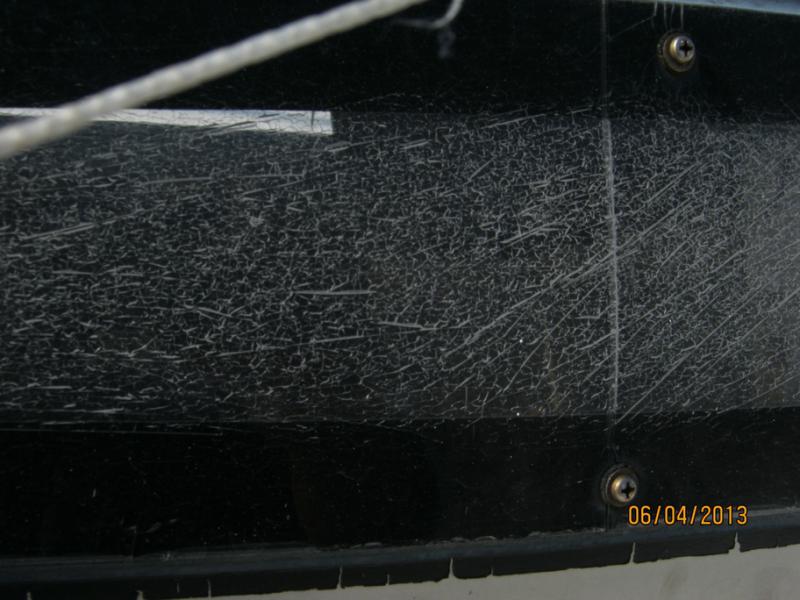

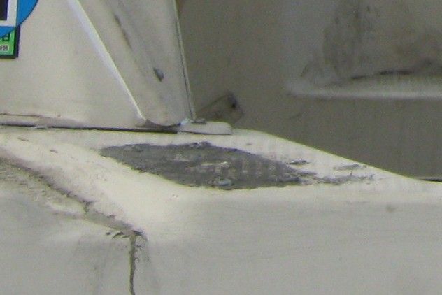

ААА, чуть не забыл фотку- ЭТО ПОЛИКАРБОНАТ на остеклении каюты :hahaha: :hahaha: ВЕЧНОГО НИЧЕГО НЕТ!!!
Он оказался более менее живым там где была тонировка. Видимо УЛЬТРАФИОЛЕТ и его не щадит..

..И еще стикеров поналеплено с 2х бортов-тоже чем-то смывать нада...
Феном Паш их бытовым, и снимутся :yes: , а потом тёплой водичкой с мылом :D

ААА, чуть не забыл фотку- ЭТО ПОЛИКАРБОНАТ на остеклении каюты ...
:shock: ... нунифика себе :eek:

Со стекловолкном шпаклевку хрен отдереш,шпаклюй и не мучайся,я бы только шкуркой крупной отодрал бы места под шпаклевку.А наклейки попробуй строительным феном.

Так это остатки.,а сдесь наклейки,хрен чем оторвешь!

У меня тож лодка пришла вся обклеенная, я срезал наклейки лезвием от монтажного ножа, полчаса делов.
