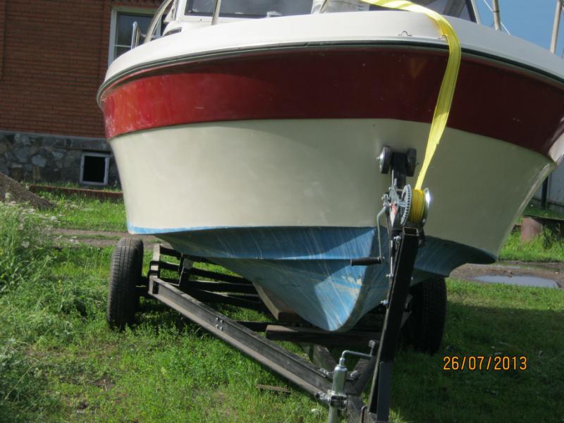

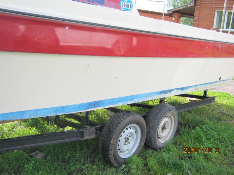

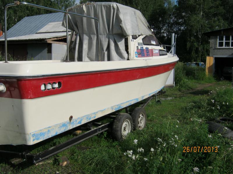

Пока докладаю по гелькоату. Изучил и использовал основные приемы по шкурению!
Отшлифовал шкуркой 600 14м.кв этой фигни. На сухую она не поддается-намазывается на шкурку. Шлиф машинкой тереть по этой же причине не стоит.Гель забивает шкурку и нагреваясь размягчается. Шлифмашинку в ведро лучше не окунать. Поэтому только ручками и ОБЯЗАТЕЛЬНО с ВОДОЙ. Пошеркал-смыл, пошеркал смыл.
Машинка за 2000руб, достойно для полировки подходит. У меня Интерскол за 2200(не реклама) Крутил ее в основном на 3ке-4ке, редко на 5ке. Брал специально для этой ...ты. Т.к . корпус был достаточно запущен извел 0,25м.кв. шкуры №600 и 800. и 200 грамм пасты №1 от 3М. №2 паста так и осталась валяться, для этой работы она НЕПОДОШЛА. 200гр. пасты №1 на 14м.кв. ОЧЕНЬ МАЛО надо минимум 400-500!!!!Шерстяные круги и накидки - НЕПОДОШЛИ!!! Они для мелкого косметического полирования!!! Поролонкой не пользовался. Шкурильными дисками тоже. Лучшие результаты дал ФЕТРОВВЫЙ диск, но их тоже лучше иметь на это количество два, т.к -забиваются гелем и их потом либо шкурить либо выкинуть. Можно гель и сжечь- только нужно получше на сухую упереться в болгарку и землю. Лучше так не делать..
Окидация- такой фигней покрывается корпус из стеклопластика от ультрофиолета и времени- и он НЕ ПОЛИРУЕТСЯ не пытайтесь! Поэтому без шкурки не обойтись. На моем корпусе было ее прилично, На белых участках поменьше на красных больше. Шоркаешь шкуркой-а пыль белая... На 2ой-третий раз вода начала окрашиваться на цветных участках-значит добрался до геля!! :lol: ВООБЩЕМ ДА ЗДАСТВУЮТ БИЦЕПСЫ, ТРИЦЕПСЫ и как говориться МЫШЦЫ МОИ КРЕПКИЕ СПИНЫ... :hahaha:

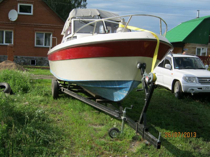

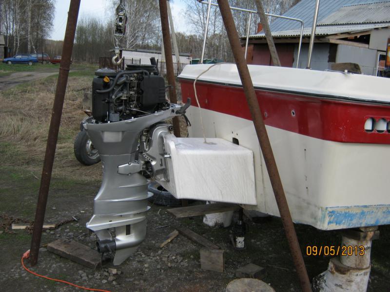

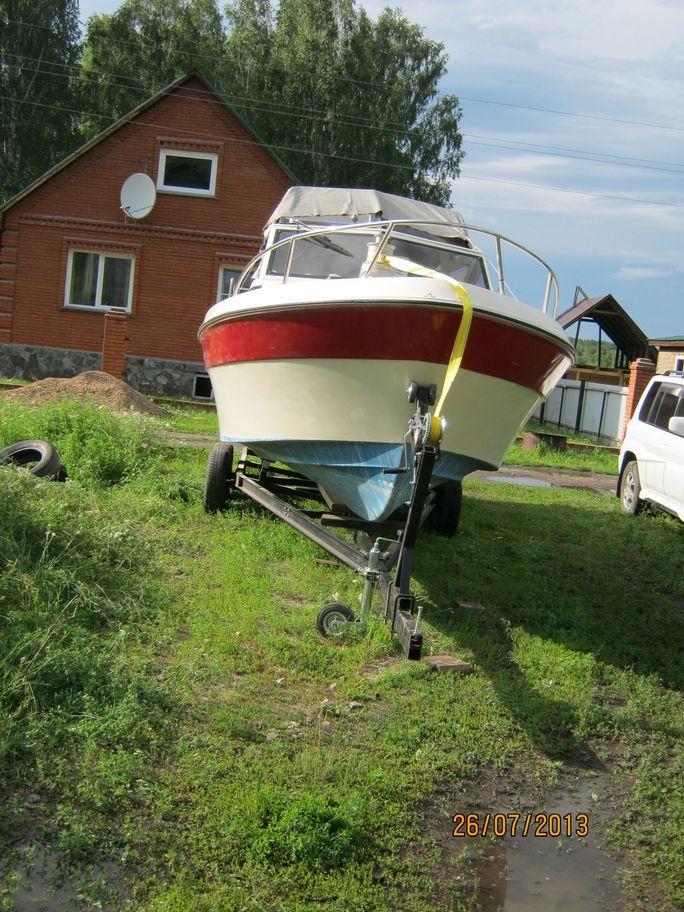

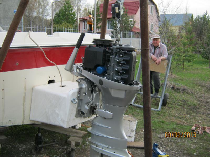

ПЕРВЫЙ КОМ- ОПЫТ РАБОТЫ С ГЕЛЬКОАТОМ. Думаю через годик-другой научусь :jokingly:
Переделывать точно не стану...
Тут транец оч. похож на скворечник :lol:
НА ВЫХОДНЫЕ НАДО СТАВИТЬ ВОДА ПОШЛА

Отлично сделано. Насчет скворечника это круто для скворцов....
914
Отличный транец! Ставь Паш его скорее и на воду! ;)

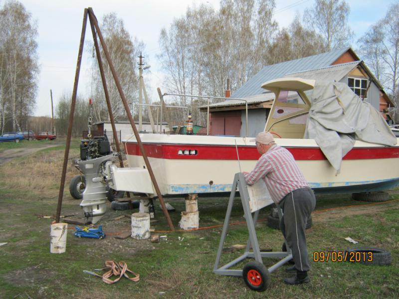

914
О... а я и не заметил, что транец с мотиком уже на "законном месте" :D ...
Поддерживаю Сашу в оценке - РЕСПЕКТ!!! :yes:

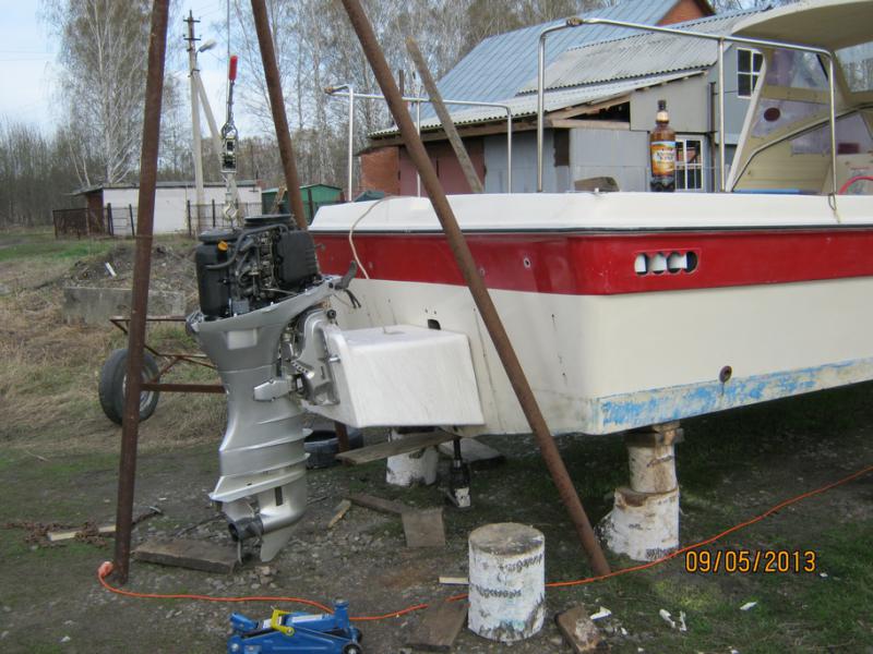

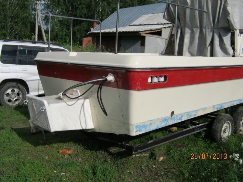

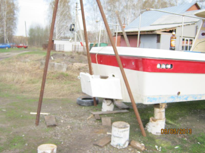

Паш, а вот на последней фотке отчетливо видно сияющую дыру от старой колонки. Там все путем с герметизацией? Накладка теперь походу как табличка над стояночным местом будет сверкать, указывая чьё здесь место =).
И ещё: как у тебя дела с чисткой силикона? Не пробывал счистить по давлением "керхером". У меня в комплекте две насадки есть, одна бъет тонкой струёй (точкой), в трудно-доступных местах берет очень хорошо. Мне как-то помогло очень здорово в один момент. Правда силикон был нанесен до этого примерно за неделю (т.е. был мягким и свежим) =)))

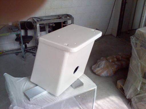

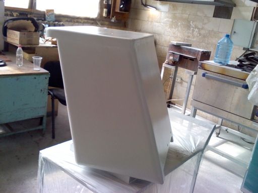

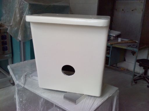

Штатной помпы нет, вообще нет даже по схеме. Куплена обычная дешманская. Опыт показывает что пользы мне от нее нет не на проге и думаю здесь тоже особо ни к чему. Аквариум вклеен в корпус приблизительно на миделе от днища и выше уровня палубы мм на 300-350. 4 дюзы с козырьками в днище -2 по ходу -2 против. Изнутри закручиваются пробками 35-40мм. Аквариум предполагается использовать под барахло. 3 Дюзы задраены в одну врезан штуцер с краном для забортной хоз воды и подсоденена Газелевская помпа.
