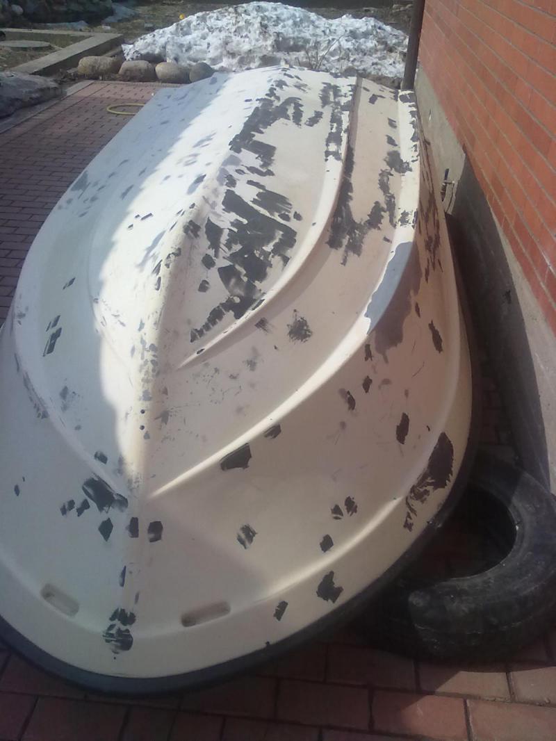

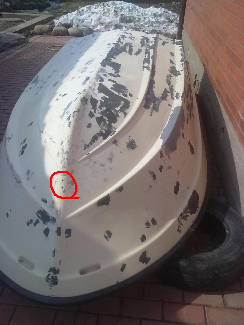

W1W прав-уайт спиритом.Феном греть и отойдет.Мне тоже предстоит снимать,вот теперь выбор,печать или пленка.
Наклейки и клей под ними на солнце так высохли что крошатся и хрустят, еще есть типа какого-то скотча автомобильного, присутствует местами, -короче весь как чемодан моего дедушки в наклейках.. :D :D
9 826
1 401
Погрей феном,эта пленка виниловая.Если соскребать то потом зачищать,шпаклевать..... :?

Я сразу вам сказал как снимать,щас вам еще болгаркой пройти посоветуют.

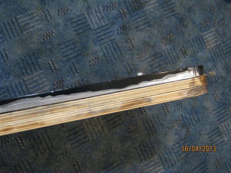

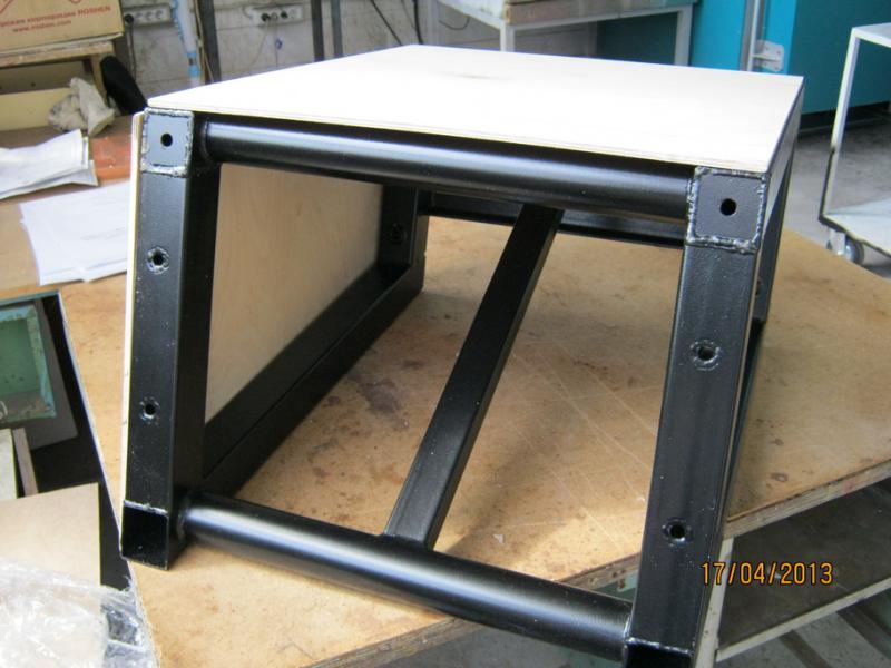

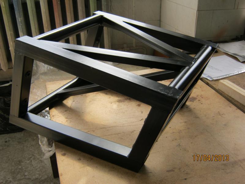

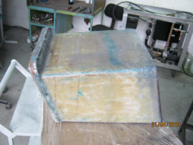

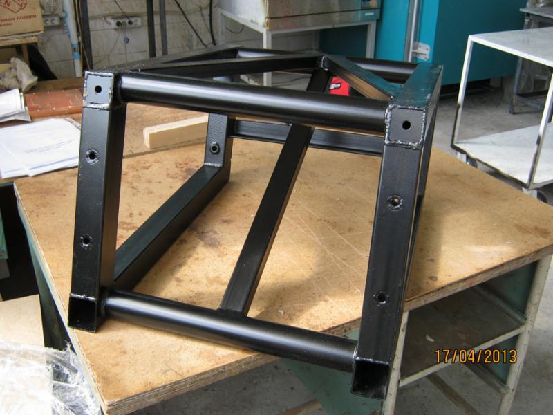

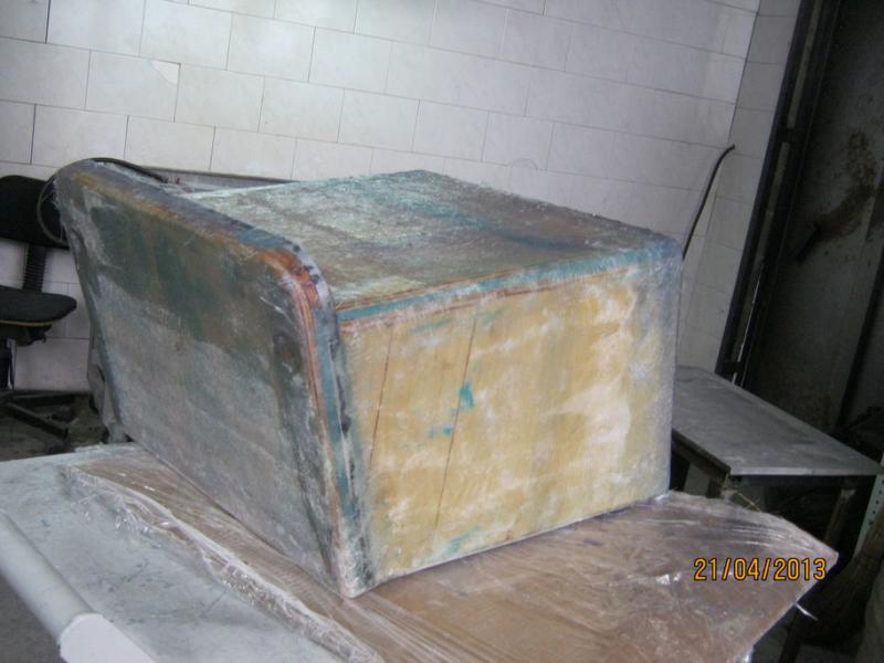

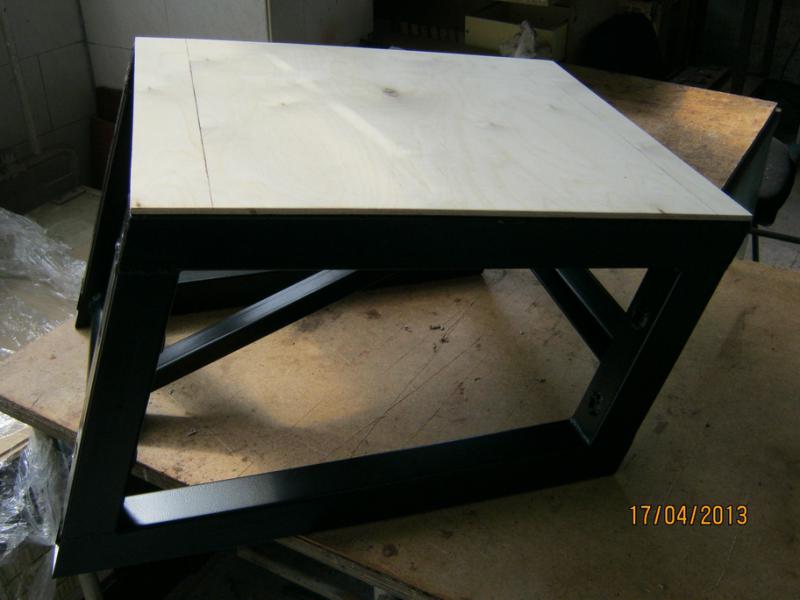

Покрасил элементы транца. Решил поместить транец в стеклопластиковый кожух и увеличить толщину транцевой доски с 14 до 35 мм, показалось как-то хило смотрится :D

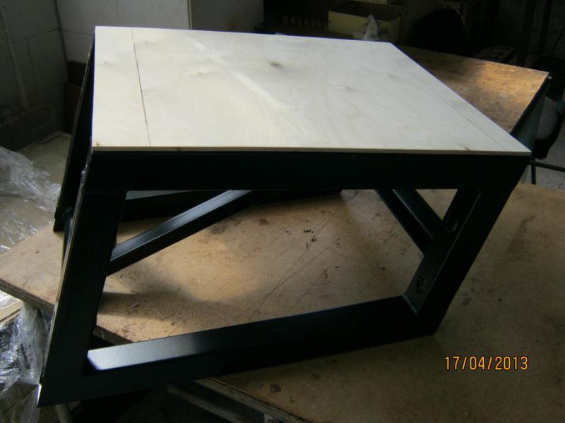

Платформа будет трубчатая с деревянным покрытием и прикручиваться справа и с лева-т.е будет транец из 3х элементов...

Паш привет.Снимал на своей наклейки,феном легко отошли,а клей нет.Пришлось мочить тряпку у.спиртом и накладывать на час.Клей задубел и так просто не удаляется.

Нет клей не стал, шлиф машинкой остатки снимал.Раз 8 уже шпаклевал царапины.
