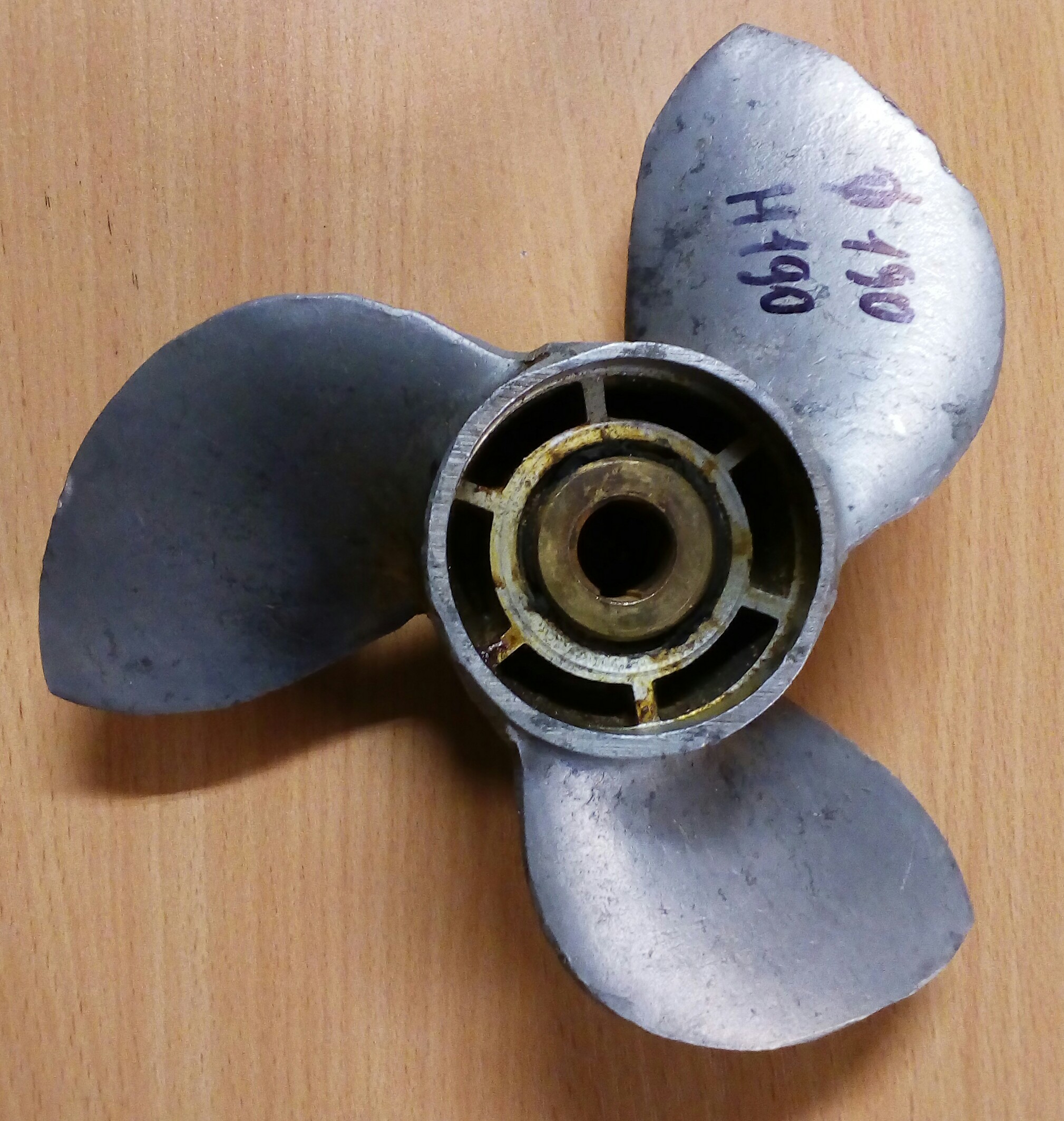

Хочу попытать ещё раз насчёт винта. У Фишбейна обратил внимание на такую фразу: <По результатам экспериментальных работ, проведенных на лодках с мотором «Ветерок-8», могут быть рекомендованы следующие параметры гребных винтов:.... .....
— на лодке «Казанка-М» винт диаметром 182 мм с шагом 198 мм (скорость с 2 чел.— 19,5 км/час).> Так может я правильно намерил, и такой винт был. На вид, напильник его ни разу не касался.

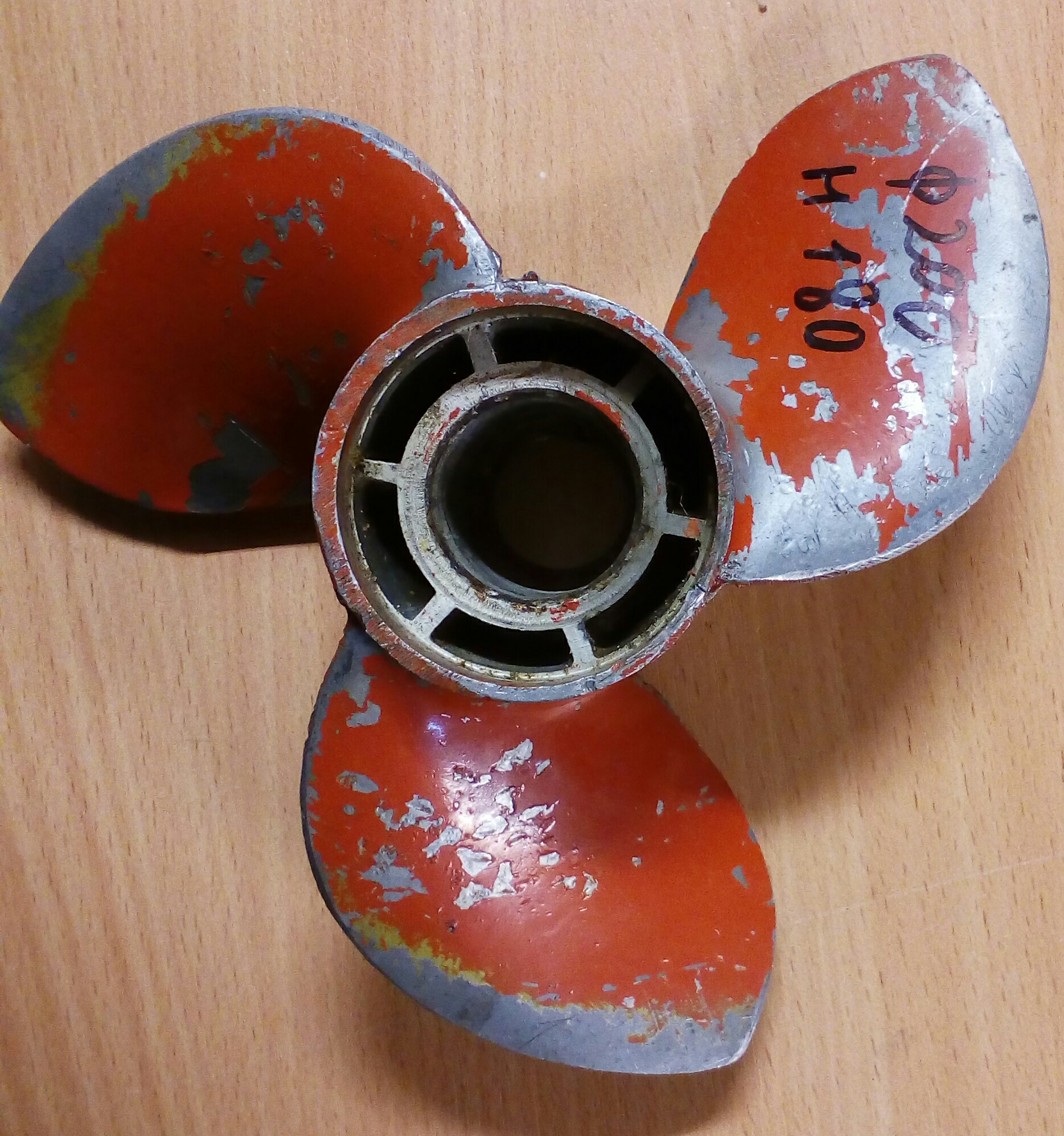

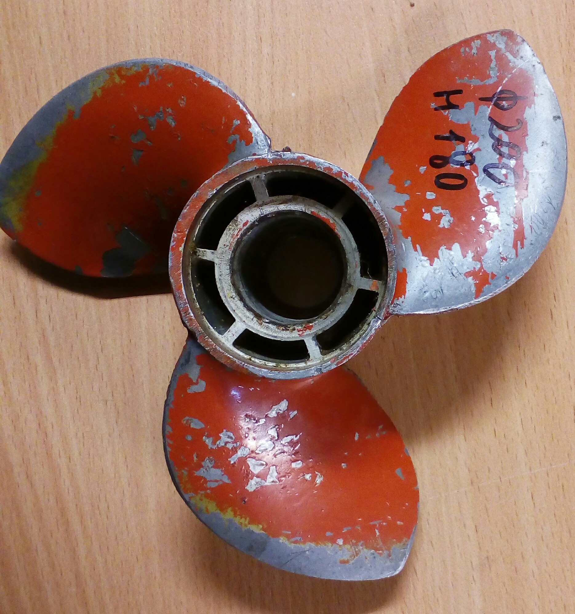

Значит всё таки были другие винты, помимо стандартных. Вот ещё такой намерил. На вид как новый. По красному винту вопрос. Запрессовал демпфер просто так, будет держать или надо было на клей, и какой?

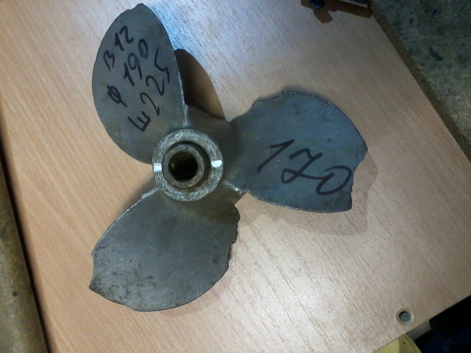

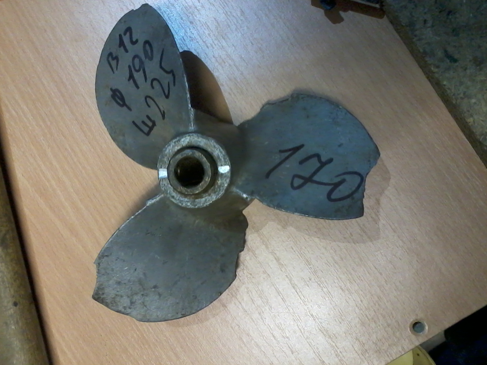

Есть вот такой 12- й, имеет смысл обтачивать до диаметра 170 или в металлолом выкинуть время не тратить.
Андрей-3-1
11.09.2016
2 517
1 179
Обтачивать смело. Шаг винта не зависит от диаметра!

А будет ли толк от шага, если диаметра почти не останется и лопасти будут заужены. Скорее всего будет молотить как миксер без толку.

У меня сейчас стоит винт, почти новый был, только также кончик одной лопасти был отломан. Приварил без аргона специальным электродом пластинку алюминиевую, обточил... как будто так и былО :)
Voivano
5 235
2 564
Ачинск
Ракета РЛ-380
Не знаю, но мне попадались обточенные винты с двенадцатого. Если в одно лицо, разгоняется дольше, но скорость примерно такая же как со стоковым. Чуть больше вес - все. Либо не может разогнаться, либо идет намного тише. Короче, если ставить, только на легкую ходкую лодку. Может с надувным дном будет толк или с твердым корпусом., а на пайольных ПВХшках, работает хуже. На двух лодках проверяли.

Не буду наверное ни чего делать с 12-м, если надо кому пишите, отправлю. По демпферу на красном что скажите.

Я на Ветерках специально лопасти уменьшал. Так мотору легче выйти на максимальную мощность и вес выхода на глиссирование увеличивается.

Каким образом? Уменьшая диаметр или площадь лопастей? И насколько, хотя бы приближённо.

Что бы вы не делали с этими винтами, приращение скорости если и будет, то в пределах погрешности измерений. Возрастут обороты, то за счет скольжения, т.е за счет снижения пропульсивного КПД. Владельцы маломощных гибридов, как только не изгаляются с этими винтами, но только толку от этого мало.

Да весьма серьёзно уменьшал, по площади наверное наполовину. Но ни в коем случае не могу рекомендовть метод к повторению.
Поскольку ненаучно как то )))
Один из винтов сделал просто таки похожим на самолётный, настолько лопасти обрезал по ширине. В скорости не выиграл и не проиграл, а вот удар при включении передачи получил весьма приличный. ХЗ почему так стало..
