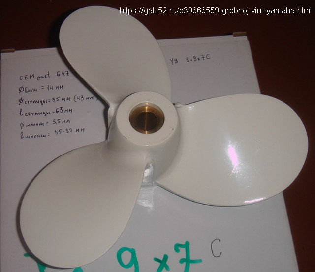

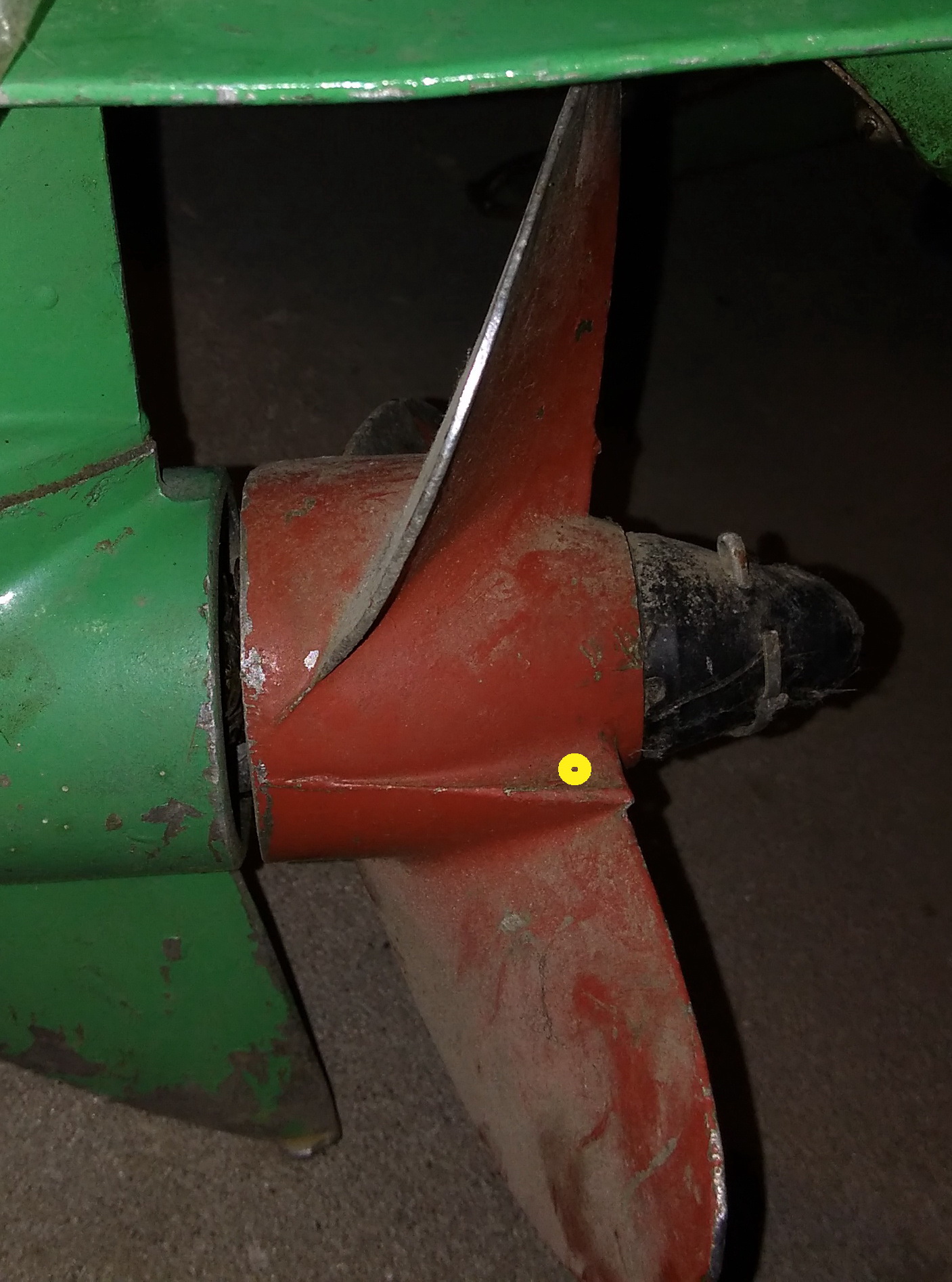

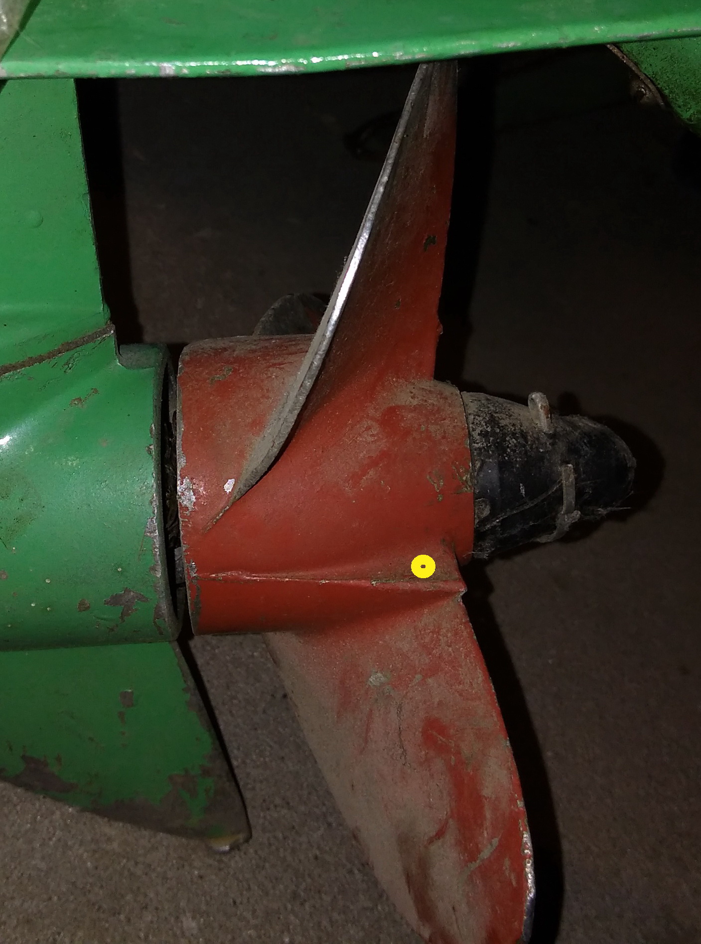

Видел много фото доработанных пользователями гребных винтов для Ветерков. У всех снят выступ, помеченный на прилагаемой фотографии жёлтой точкой.

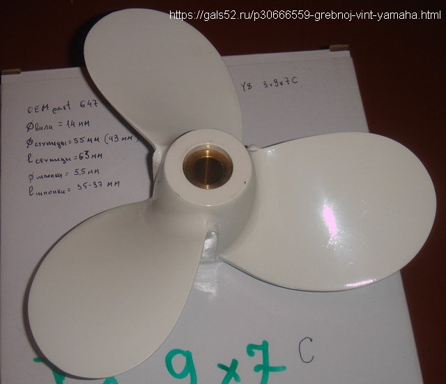

Мне же он не показался результатом некачественного литья, а позже интуитивно предположил, что но может увеличивать разрежение у выходной кромки винта. Заинтересовался этим, но несколько часов в интернете практически ничем не помогли. Однако попадались фото винтов и других производителей с аналогичными выступами, например, для Ямахи https://gals52.ru/p30666559-grebnoj-vint-yamaha.html . Значит, они нужны и напилить их незачем.

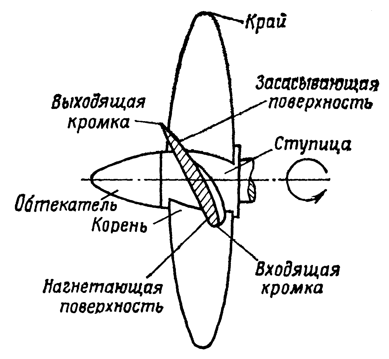

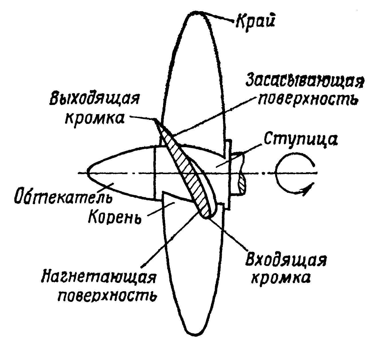

Для себя решил, что нужно лишь обточить кромки лопастей согласно прилагаемой схеме и убрать грубую шероховатость поверхностей винта.
Интересно, что думают форумчане на этот счёт? Какие результаты от доводки винта получили?

318
Когда я тестя спросил, нужно ли пилить эти отливы, он ответил: " А зачем, это ведь нерабочая поверхность. Ну если очень хочется, пили". А он проработал сначала на рыболовном траулере, потом инженером в водно- транспортном цехе в заводе производящем атомные подводные лодки. Так что думаю его мнению можно доверять.

69
В8
Я на них (Приливы...) тоже оч давно смотрю и пришел к выводу, что для каких-то технологических или других хитростей литья они не нужны, значит они не просто так задуманы конструкторами и решил не дроч... пардон не пилить их ;)

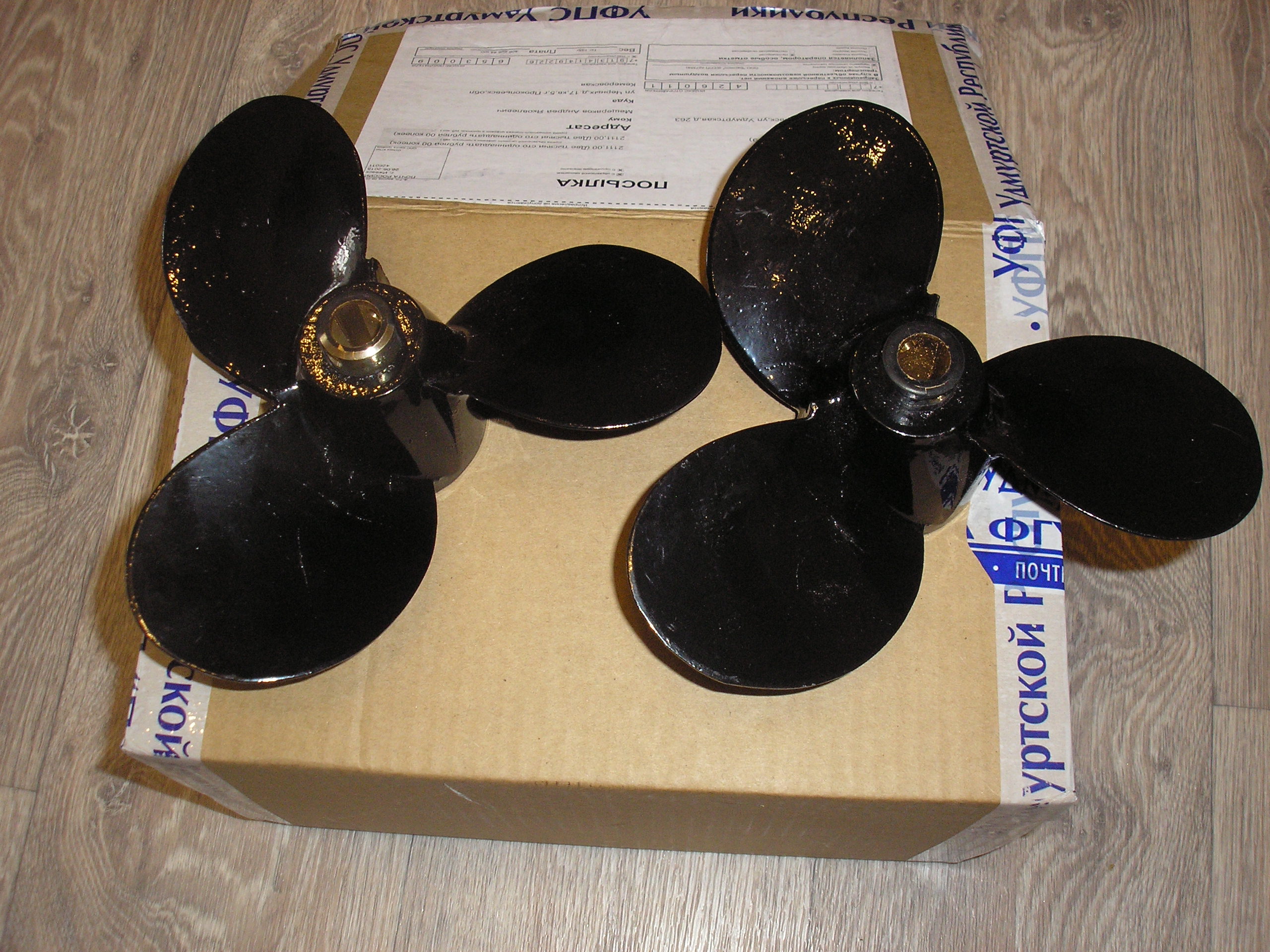

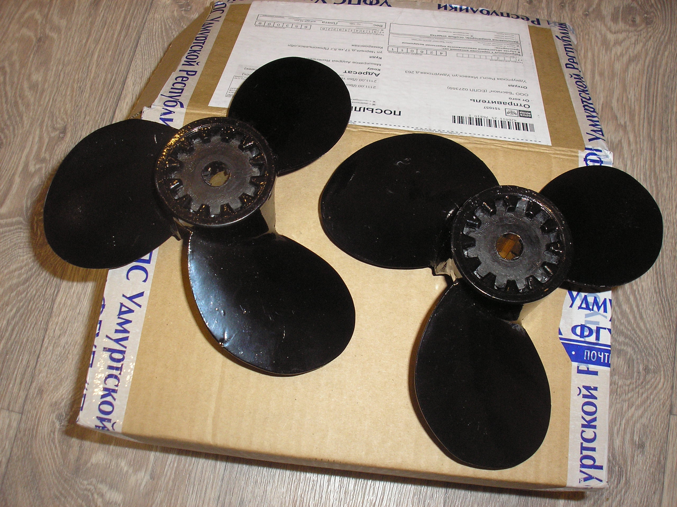

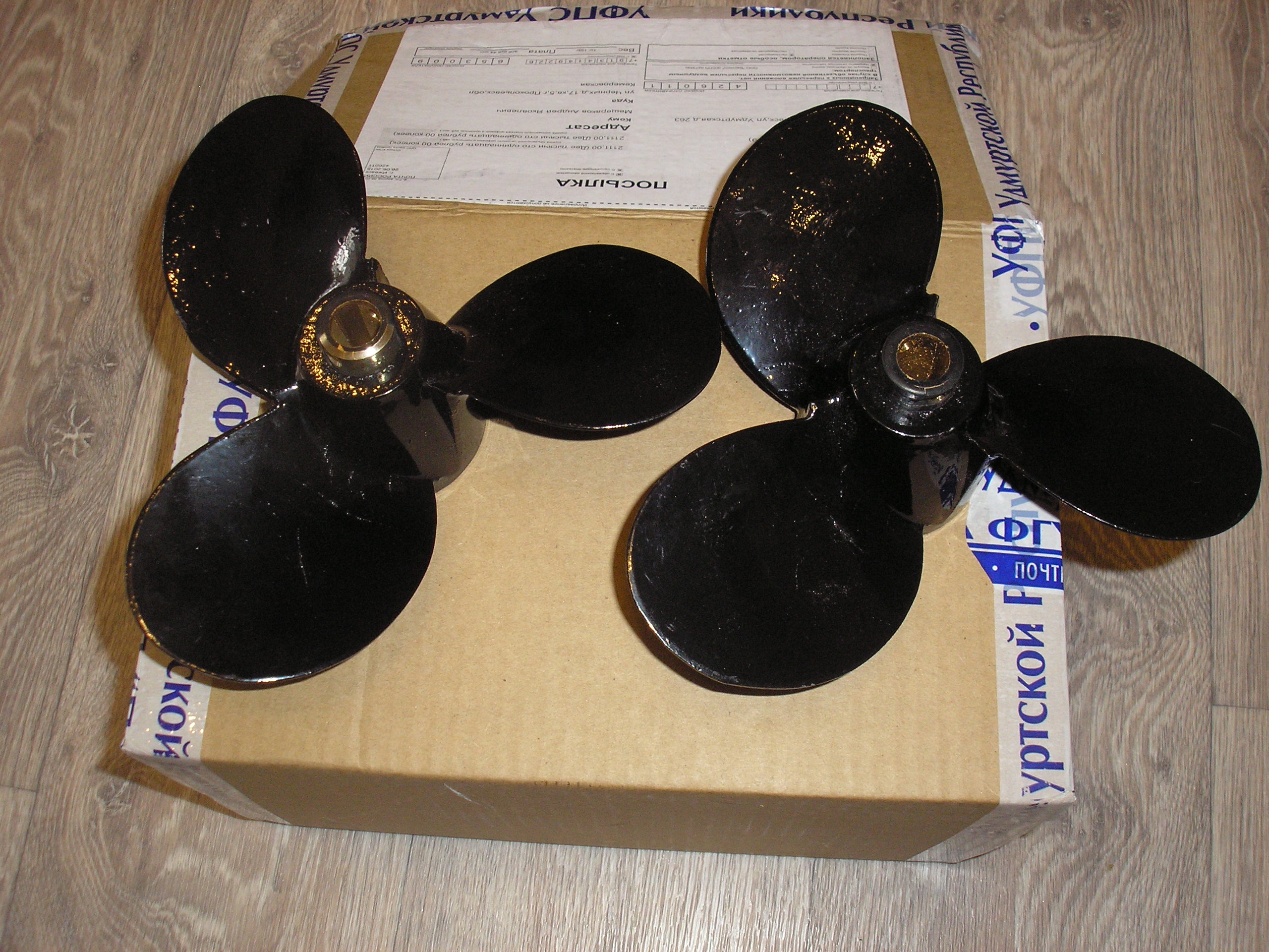

"дайте,мне,таблеток от жадности,и побольше"(с) заказал 2 грузовых винта,сегодня пришли,теперь надо испытывать вместе с тахометром

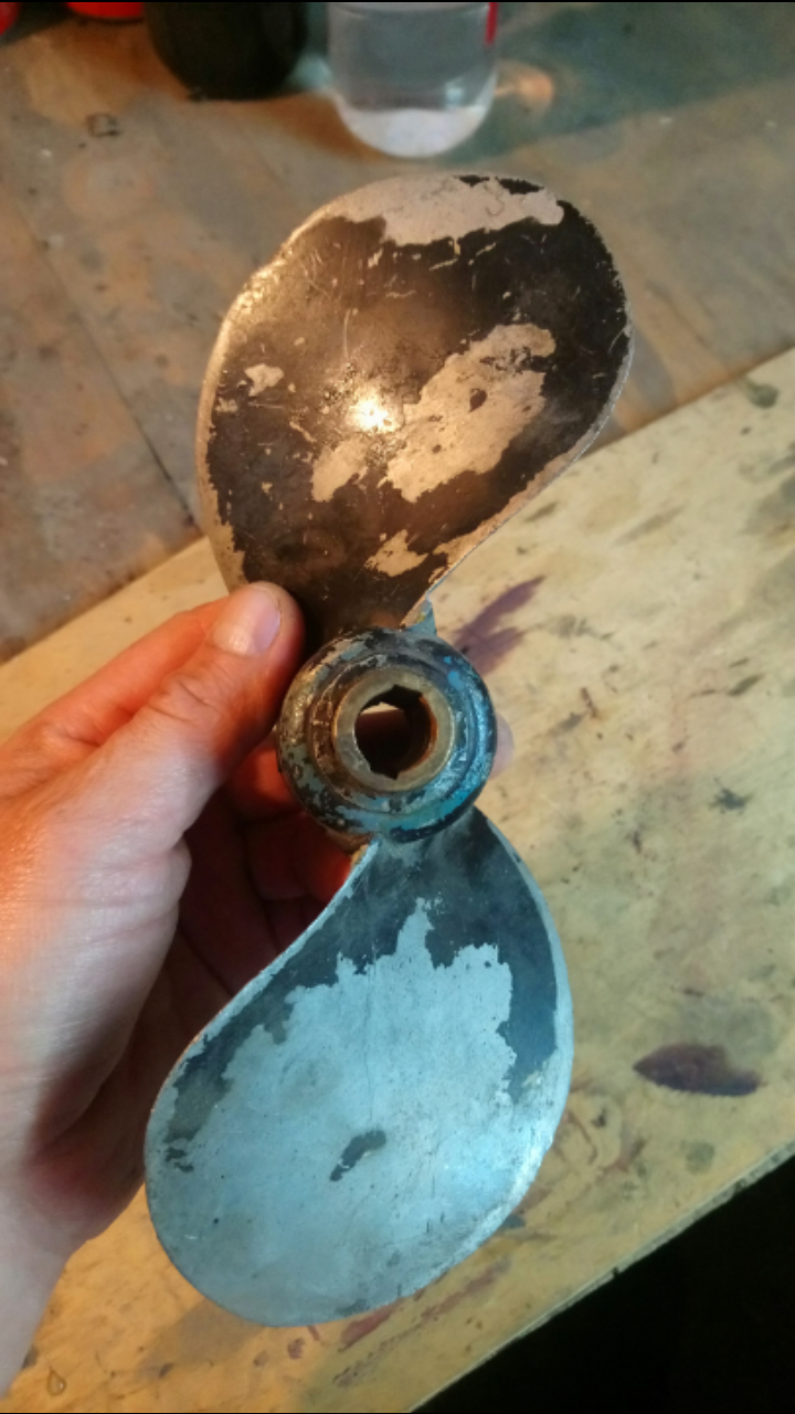

Как я понял это винт старого советского ветерка 8,типа свиное ухо. Он является промежуточным между новодельными грузовым и скоростным? Можно ли лопасть восстановить, наварить, шлифонуть? Проблема в том, что при загрузке лодки пвх в 200 кг с грузовым винтом перекрут, а со скоростным выдаёт 3800 об/мин.
26 205
12 233
Можно всё, обратись к Адмиралу.
Странно, даже на прогрессе 4 на скоростном проблем с оборотами не было. Если винт тяжёлый, можно проточить по диаметру немного.

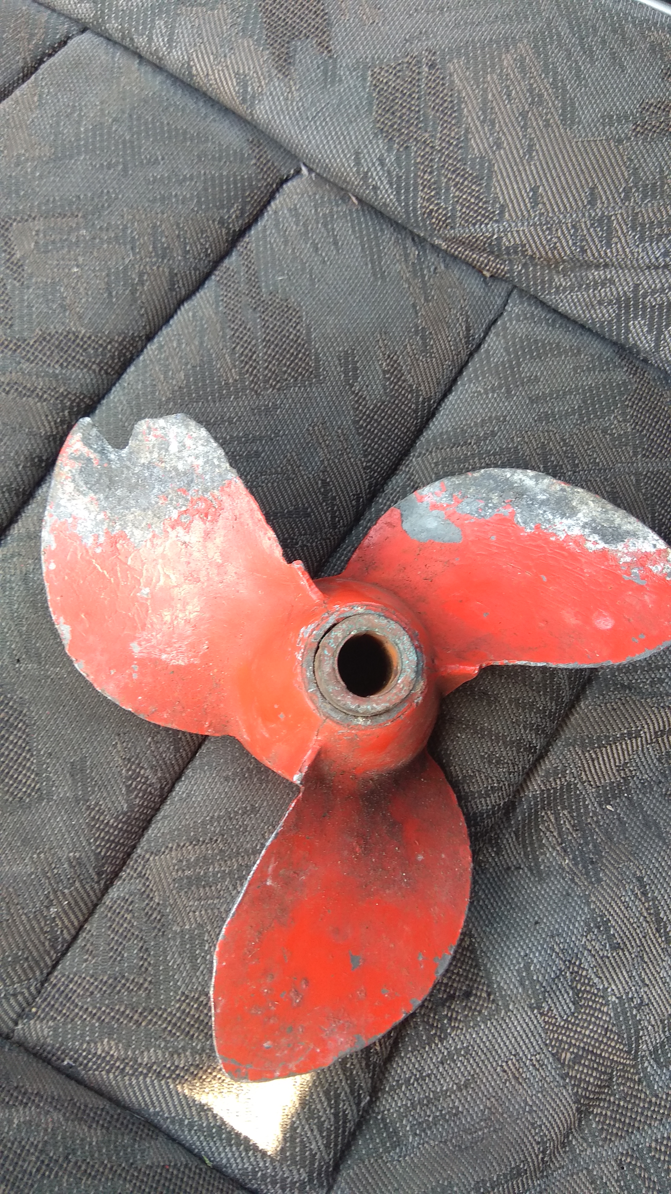

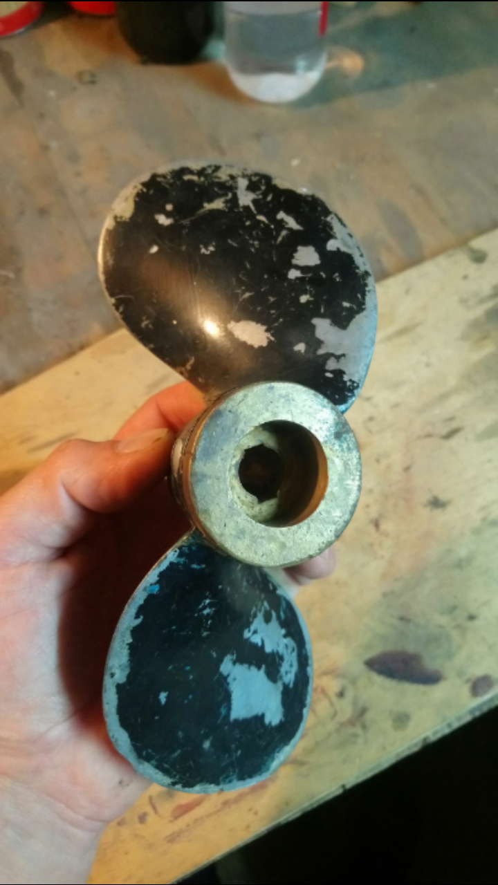

У меня почти оди в один был винт как у тебя, Купил пару электродов для сварки алюминия, отрезал пластинку от алюминиевго уголка.. Почитал как варить инвертором , алюминий. Сначала сварил просто два кусочка. не аргон, конечно, но получилось прочно, и после обточки внешне приемлемо. Потом на винт приварил. Главное, чтобы шов наложить за один проход, иначе потом может залипнуть и вся обмазка с электрода осыпется. Теперь этот винт в зипе вожу, Если бы не получилось, то есть к кому обратиться по аргону. Конечно, серьезные вещи таким образом и сам не буду варить, и никому не посоветую. Я, к чему все это... У меня на Ямахе был очень покоцаный винт. Пока искал, думал этот подлечить и ездить, до покупки нового. Но нашел быстро и пришел также быстро. Этот теперь так лежит. наверно и делать нет смысла, На Ветерок винты не дефицит вообще и стоимость нового будет однозначно ниже ремонта, да еще в другом городе.

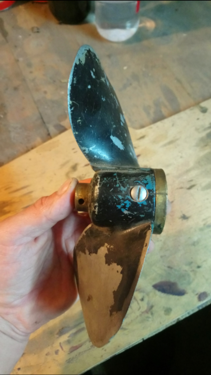

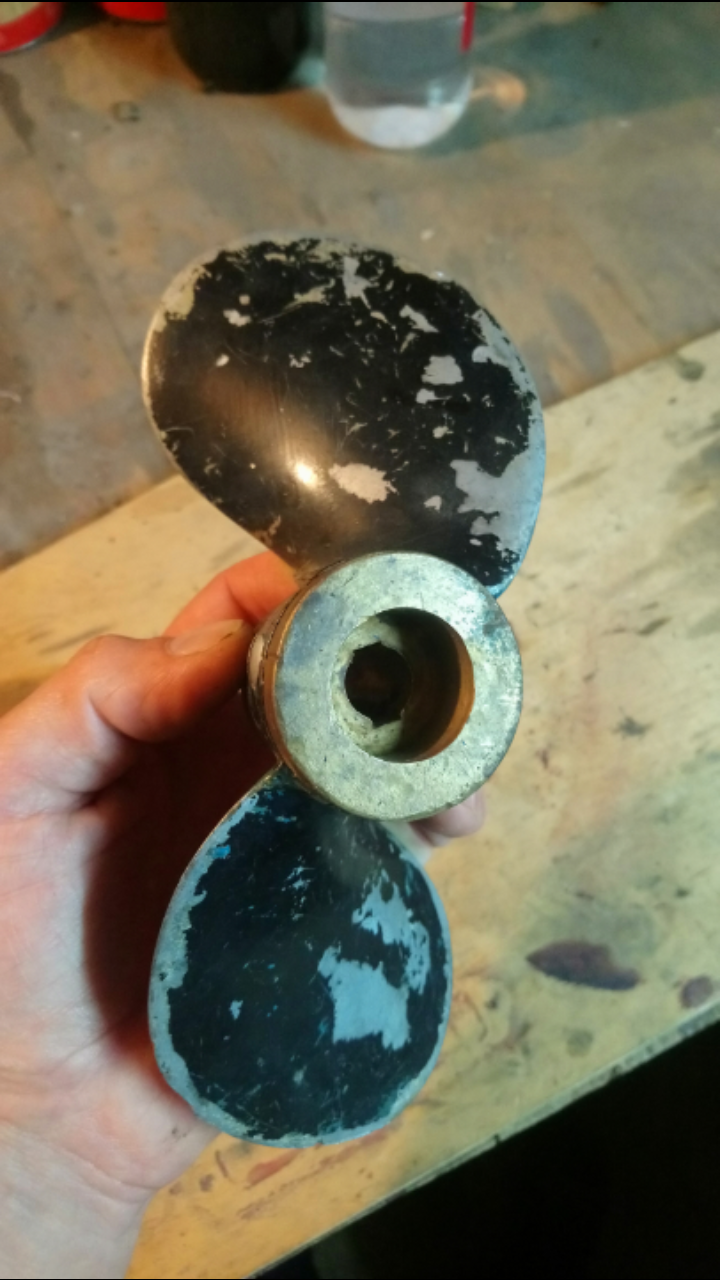

Ребят, а как эта втулка держится в винте? И реально ли ее потом туда замандырить в гаражных условиях?
Александэр29
16.03.2017
318
Я буквально на днях этим занимался, задолбался прилично. Демпфер к середине процесса начинает вспучиваться ( не знаю как выразиться ) и дальше не лезет. Подбирал трубку подходящего диаметра ( внутренний на 30 ), вставлял демпфер обратной стороной сколько возможно, и через различные улочки шайбочки затягивал болтом на место. Технология такая же как замена сайлентблоков на машине. Правда на два миллиметра до конца так и не сел, и как держаться будет, тоже не известно.

Этот винт старого образца. Тут не пойми какой демпфер. Винты нового образца у меня есть аж 2 целых штуки и там сразу понятно, а тут как будто вклеен через тонкую резину.
Александэр29
16.03.2017
318
То что ты видишь, это фланец. Резины там мм 3. На самой втулке насечка и вроде никак резина не приклеена. Убитый винт я разрезал аккуратно недоконца, потом молоточком разбивал. Алюминий от резины отстал без проблем, получается тоже ничем не приклеен.

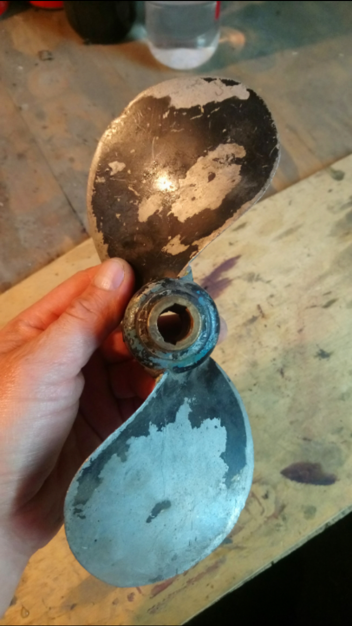

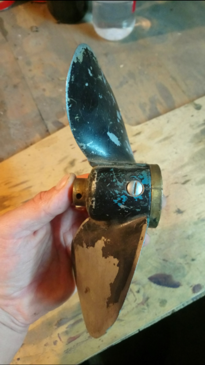

Юрий 4575
09.09.2017
336
38
Фрегат М340F

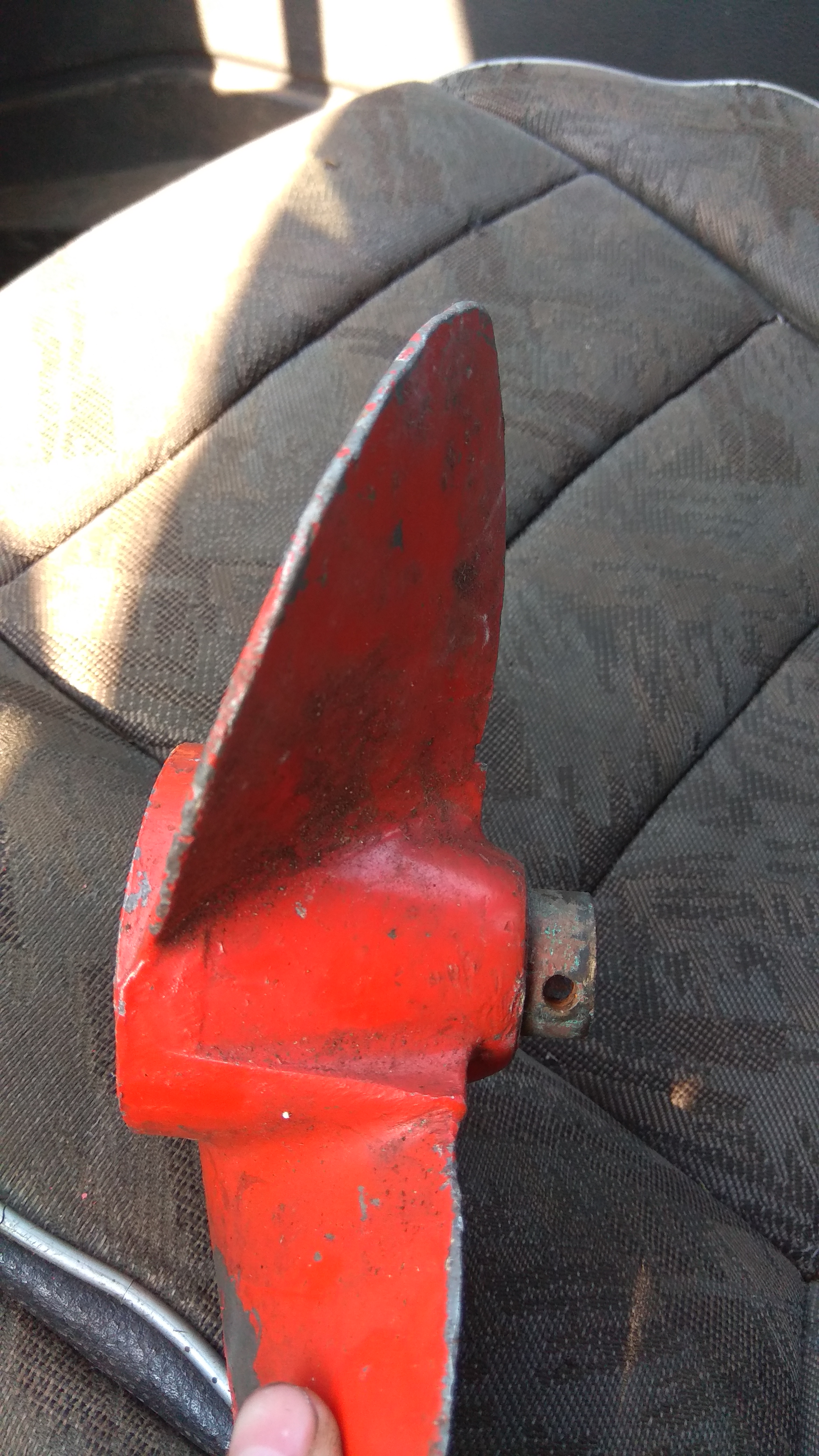

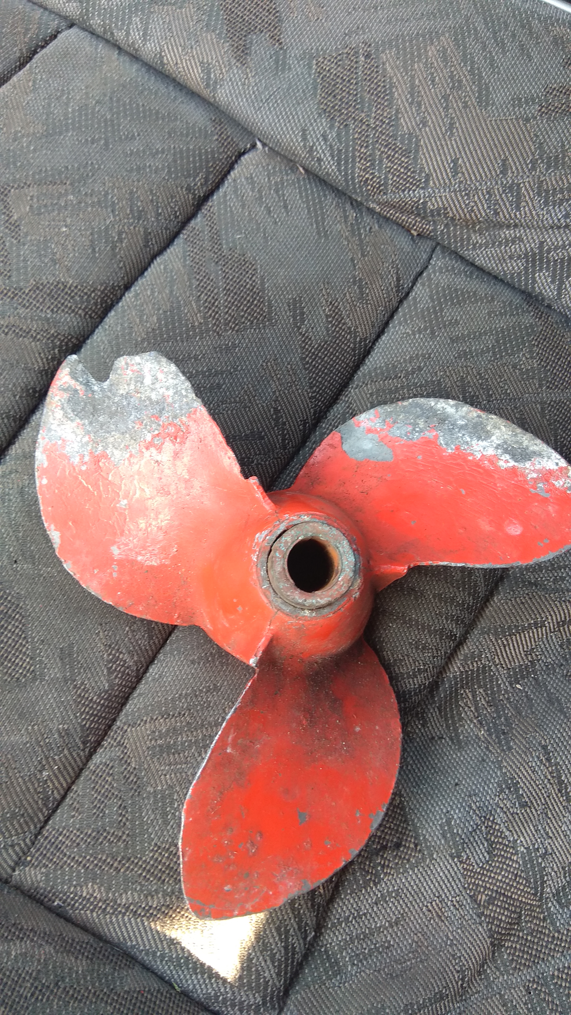

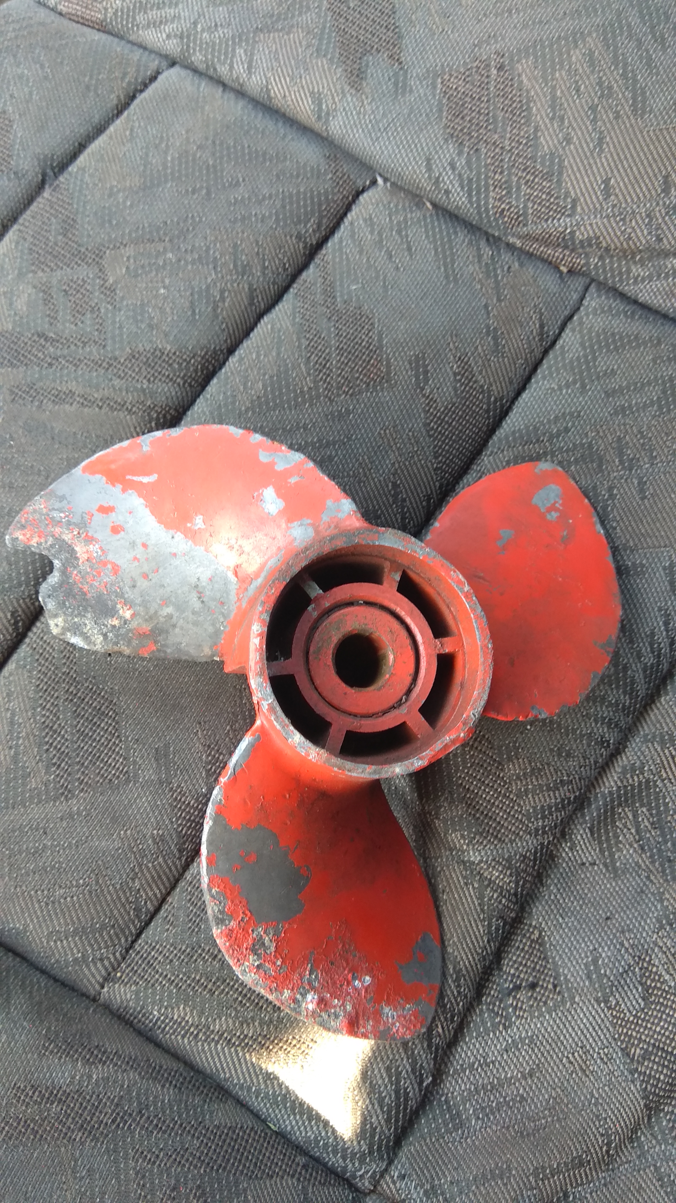

Всем привет. Помогите определить что, от чего винт, и для чего его можно использовать? По виду подойдёт на Ветерок.
Александэр29
16.03.2017
318
Винт от Москвы, демпфер от ветерка. Винт скоростной, можно поставить на лёгкую лодку.
Юрий 4575
09.09.2017
336
38
Фрегат М340F
Демпфер понятие условное. На винте все жестко, на винтах. По сути демпфера и нет.
