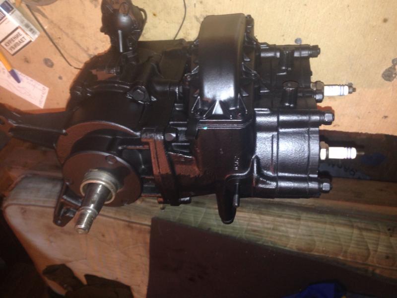

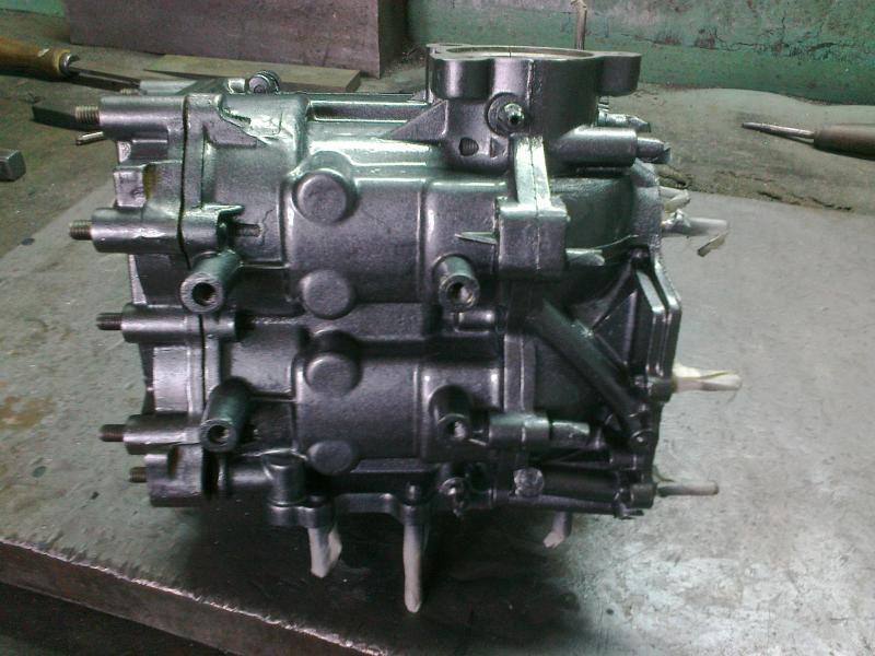

До настоящей зимы еще далеко! У меня работа по восстановлению в самом разгаре. Перебрал движок, кстати шатуны собрал с 27 иглами,
снял старую краску, перекрасил. Решел - если уж снят движок, перекрашу и все остальное. Сегодня наконец закончил с покраской.
Теперь быстро окучивать, заводить и настраивать, пока зима внатуре ненастала! :)

Норд, покраска зачет, воще красавчик, ты сам красил или сервис? и че за краска?

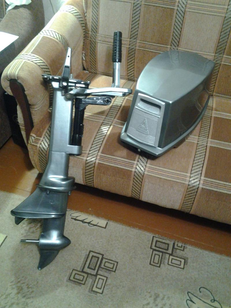

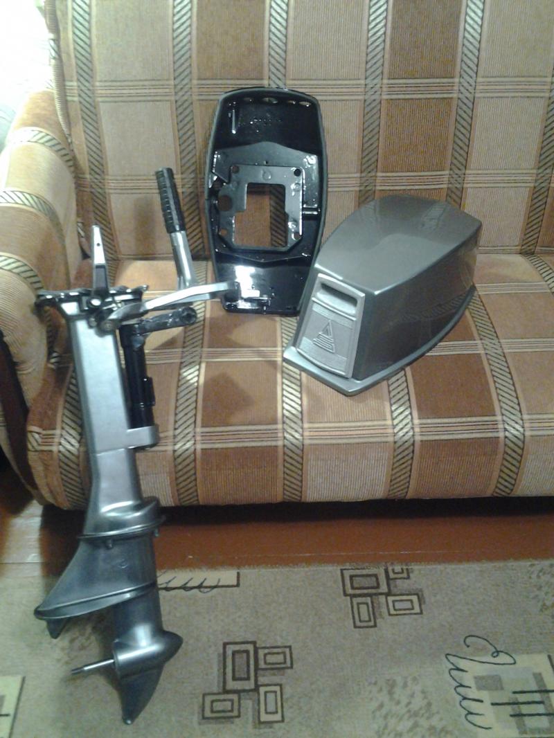

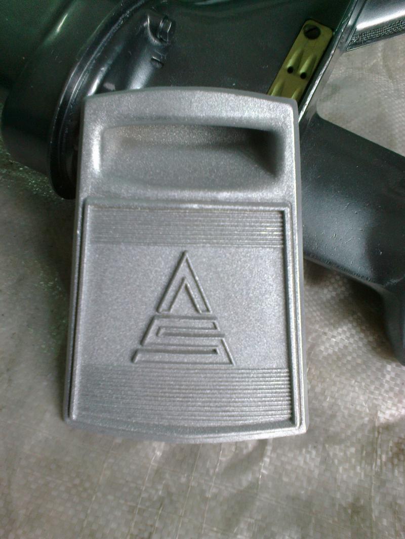

Спасибо Евгений! Сам красил. Это мой первый опыт покраски крупных вещей краскопультом. Для себя сразу решил, что буду красить металликом
Купил банку серого металлика (кварц), отвердитель, разбавитель и лак, все одной конторы МОБИХЕЛЛ. Знакомые убедили что мотор нужно красить
в два цвета, типа так солиднее. Пришлось взять еще и черный. Грунтовка уже была 2-компонентная БОДИ - серая. Обошлось чуть более 3000 руб.
В сервисе полюбому содрали бы намного больше :yes: . Старую краску с двигла снимал как предлагал ранее Николай(КОЛЕБАСС), обмотал тряпками облил 646
и в пакет на 4-5 часов. Отмылось многое, но не все. Остатки оттирал вручную. Причем омылась только краска, желтоватое покрытие осталось.
Знаю что к алюминию плохо что пристает, из-за его окисной пленки. Даже наносят хитрые гальванические покрытия для лучшей адгезии.
Желтоватое покрытие (думаю грунт) заматовал наждачкой, куда смог пальцем подобраться, обезжирил покрасил "кварцем", залачил.
С ноги старую краску неснимал. Шкурил, грунтовал, опять шкурил, затем покраска и лакировка.
А вот с колпаком пришлось повозиться. Был покрашен толстенным слоем половой краски, нанесенный кистью, тут пришлось применять
"уничтожитель старой краси". Похоже на гель, наносишь кистью на лакокрасочное покрытие и все это какой-бякой начинает слезать. Очень помог.
Продается в хозмагазинах. Колпак изнутри промазал эпоксидкой, а на низ приклеил слой стеклоткани. Уж больно колпак казался не жестким.
Пару сколов снаружи замазал ЭПО. А дальше кусок наждачки на брусок и выравнивать наружнюю поверхность.Три слоя грунта с промежуточным
выравнивающим зашкуриванием и наконец покраска и лакировка. Не обошлось без косяков. Красил на работе, пыли много, кое-где осела на лак.
Пришлось подшкуривать мелкими наждачками и полировать.

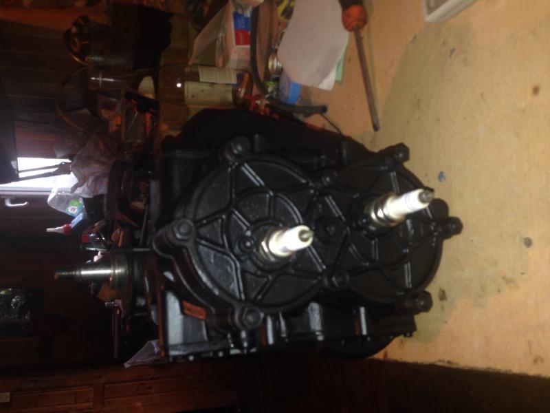

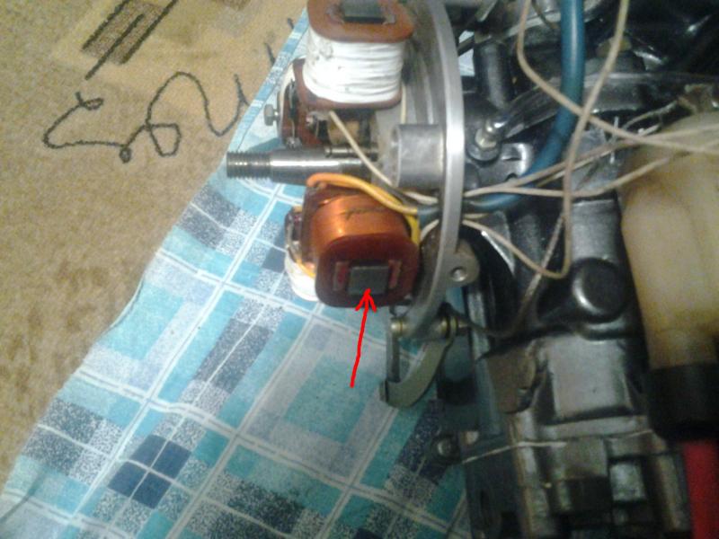

Собрал сегодня окончательно мотор. В зажигании не силен, но вроде все прикрутил правильно,все как было. Поставил маховик, стал крутить. Чувствую что-то
где-то затирает, иногда закусывает. Вспомнил у предыдущего хозяина на конус цапфы коленвала была подсунута тонкая медная пластинка. Для какой цели? :unknown:
Ладно, портянку эту сохранил, подсунул на конус с маховиком. Стянул гайкой, покрутил. Вроде не цепляет и по ощущениям нигде нетрет. Искры на свечах
пока неувидел, а была до разборки. Грешу на катушку(на фото красной стрелкой) прикидывал штангельциркулем выступает чуть дальше чем другие катушки
и возможно касается маховика при вращении. Перемеряю зазоры щупом, и если мое предположение верно, подпилю напильником. Можно ли так сделать?
Кто знает какой должен быть зазор между катушками магдино и магнитами маховика?

Андрей.По фото зажигание у тебя электронное стоит.если подточить сердечник генераторной катушки,нечего страшного.главное не переусердствуйте)

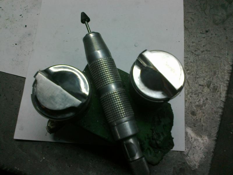

Прошу поправить меня если где что ни так начал делать, начал с разбитой верхней шейки картера которая под маховиком, купил подшипник 904 закрытый, токарь будет ставить, сальник ставить не буду
по движку планирую всё остальное полирнуть, скруглить (на гильзах износа ноль), и самое главное коленвал в сборе с маховиком отбалансировать (вибраций будет ноль).
