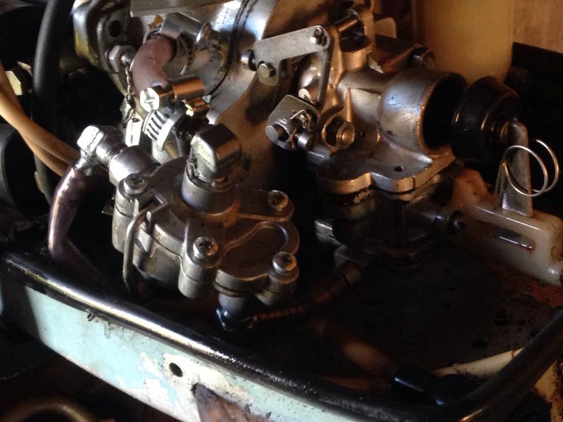

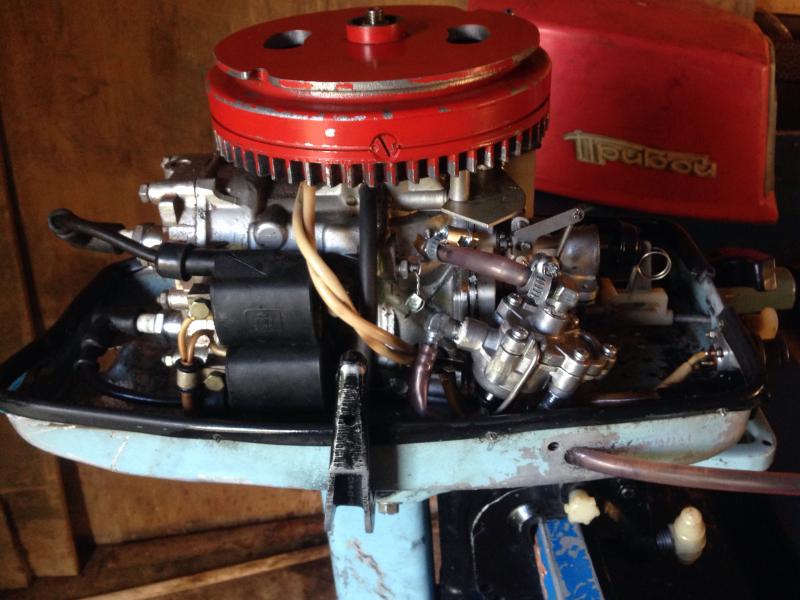

Ну что, как и предпологалось, чуда не произошло. бенз в карбе, то держит, то нет. Особенно если заглохнет, то уходит очень быстро, как будто каким то давлением из карба давит. Заводится все так же, с закрытой заслонкой схватит, потом приоткрываеш, дернул 3-4 раза, заработал, поработал (от 5 сек. до 1 мин.) заглох. И так несколько раз, прогреется работает вроде бы нормально, но заглохнуть может ни с того, ни с сего. Ниччего не понимаю. На холостых, при полностью убавленном газе глохнет, может из за крыльчатки, я ее не подтачивал, поставил как есть, в помпе проворачивается туго.

что-то не очень информативные фото и пояснения, не понял. Где, что, чем, как, куда, что вкручивать, на что сажать, что не повредить и т. д. Поподробней и с фото если можно.

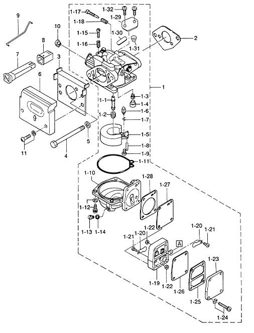

Судя по схеме есть бензонасос.Этот краб- не 4х тактный?
  • 70,7 КБ Просмотры: 938
capral
19.06.2015
163
Кировская обл.
andrey
Flinc320L
HDX32L, Прибой
Ну вообще-то двигатели HONDA-GX140-GX160 4-х тактные.
Судя по схеме, да, вижу, но тот что на "али" (http://www.aliexpress.com/item/NEW-Carb ... 31399.html) не очень похож на тот что на схеме.
Тот который типа Тохатсу, на картинке выше, он точно с насосом, но ценник :shock:
