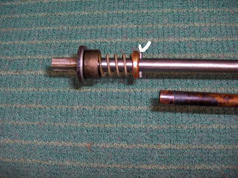

Всем здравствовать,подскажите пожалуйста обязателен ли этот узел на валу,будет ли без него попадать вода,есть почти все, но нет нижней части под пружину и шплинта(так вроде),и если нужен,то скажите как в валу держится шплинт,ну и что можно приспособить под пружину. Спасибо

Это как бы сальник. Подпирает место где вал вставляется в КВ чтобы смазка не вытекала. Шайба и снизу шплинт. К воде никакого отношения

Спасибо,понятно,значит пусть будет :)

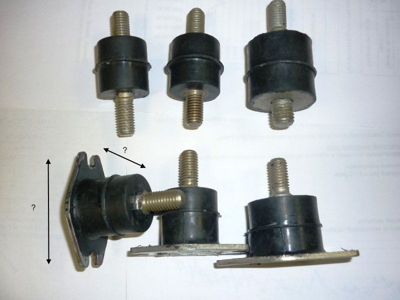

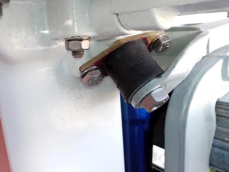

И еще ,,а ни кто не переделывал родные подушки крепления подвески?
ни одной живой :(

Посмотри по размеру автомобильные сайленблоки.Что нибудь можно подобрать и переделать.Я еще не глядел.
ни одной живой :(
Ну, раз ты нашел мой вопрос, то ищи в теме и ответ на него. Если коротко: подушки масляного радиатора Скании. Как родные. Основание, разумеется, Прибоевское.

Dim_pnz сказал(а):
ни одной живой :(
Спасибо! Попробую найти

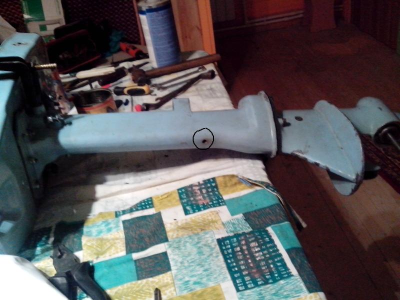

Подскажите пожалуйста,это для воды?Контролька?
  • 59,6 КБ Просмотры: 949
Это отверстые для выхода выхлопных газов! Для охлаждения выше!)
