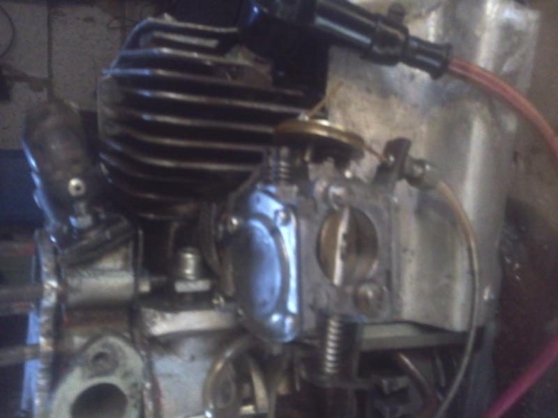

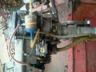

Привет ребята.Вот и Я. В субботу поеду в Минск за Прибоем. Так хочется поковыряться в нем аж морда болит.Сейчас у меня переделанный Салют Поршневая, зажигание от Штиля,Карб от хусварны,Сцепление храповое , охлаждение комбинированное.Короче без передела и доработки не хотят эти моторы ходить.Ну ни чего.Для чего ж нам головы и ручки шаловливые

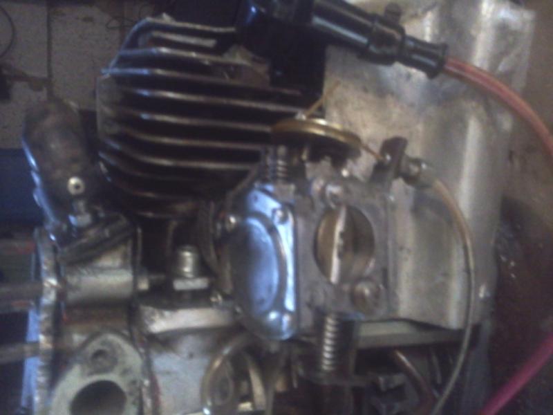

Привет.Поршневая от Штиля подразумевается полнотолькостью цилиндр и поршень, завтра фотки вылажу.Кстати мотор огонь, только выглядит как терминатор. Год кулибил

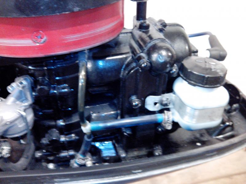

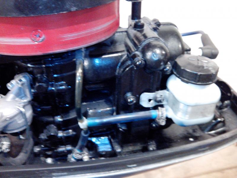

У меня еще нет Прибоя,но я придумал как мазать втулки КВ.Между клапаном от Ваз2108 и штуцером к верхней опоры врезать бачок от тормозной жидкости ЗАЗ 968 и налить туда 2Т масла ну это если установлены сальники и вверху и внизу

Все уже придумано :D Правда было не на Прибое. Имхо, количества эмульсии для верхней втулке при исправной системе с избытком. НО, вся смазка вылетает мимо. Вопрос, именно, в грамотной организации ее подачи в зону соприкосновения трущихся деталей.

А я думаю к каждой втулке подвести смазку.Как в 4т.Создать давление в бачке со смазкой, такой же как добовляем в бенз за счет разряжения от нижней втулки. От туда и будет круговорот Но без клапана не обойтись.

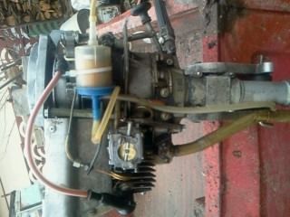

Привет Кирюха! Извени чегой то с телефоном, не могу фотки с него сбросить в ПК
Hlor
09.11.2015
106
Кличев БССР
Володя
Самодел
Прибой5
А вот и получилось!

Извеняюсь что ухожу от темы Прибой.Просто хочу показать что я не ЛОХ т.е. конкретный

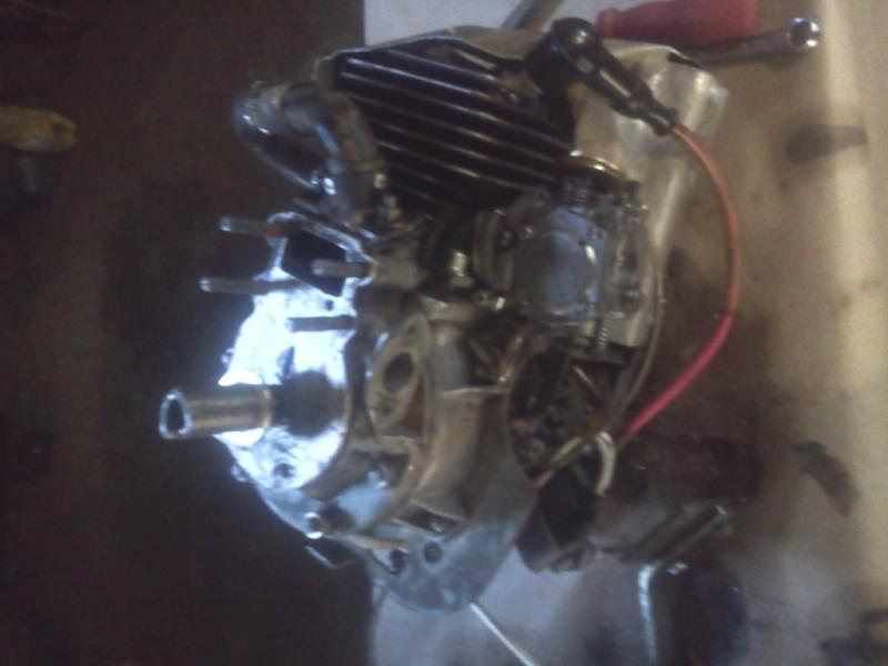

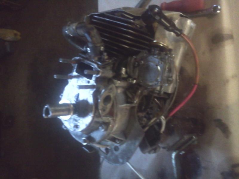

Купил сегодня все сальники и подшипники которые нужны в башку и ногу чтоб за раз токарю сделать
Потом уже вскрою картер с коленом посмотрю как игольчатый подшипник от стука вылечить, да впринцыпе и так понятно писалось ранее.

Да это хорошо,но главное чтобы дырочки совпали..Я делая Салют на хусварновский карб собаку съел. Просто правильно переходник сделать.

Я посмотрел на прибор вообще проблем нет там стенка с болтами где клапана отдельная став новые болты или шпильки впотай в любое место
Или я не прав? На других мотрах бывает и переходник городить придётся а тут не надо
