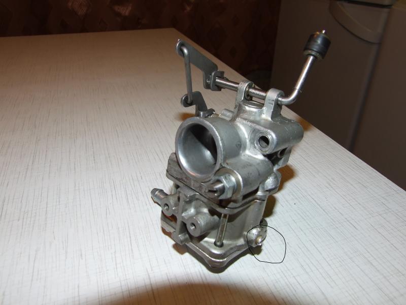

Вот эту заглушку, как открутить??? Может хитрость какая есть?

Судя по рисунку в мануале, он там в конце отверстия. Чуда вновь не произошло, С трудом открутил заглушку, жиклер в конце отверстия, выворачивается узкой отверткой, жиклер оказался девственно чист. Остается мембрана... :?

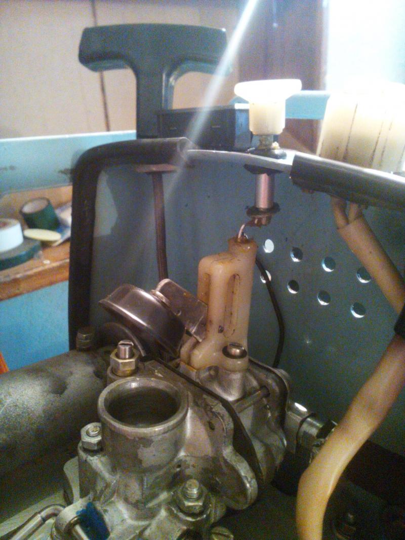

Доброе утро форумчане в очередной раз съездил на рыбалку и вот какя аномалия произошла у меня с прибойчиком: спустил наводк и как обычно заводить подсос вытянул протянул раз 5 завелся подсос автоматически убраля и через секунд 6 заглох и так было много раз после чего снял колпак и попробовал еще несколько раз эффект тотже, затем вспомнил что из всех новинок после преидущей рыбалки поставил наместо штаную закрывашку круглую в дырочку и за ней идет пластина без отверстий с держателем для подсоса (карбюратор с текстолитом) открутил и снял все эти причендалы опять заводить также и заметил когда газ полный перед тем как заглохнуть на стенках диффузора два отверстия не те что для болтов которы крепят крышку с отверстиями и той мондуловины про готорую выше описал прям брызжет бензин вопрос что это такое почему от туда брызжет может у кого такое было? После незкольких усилий завелся просрался прогазовал и начал работать но есть одно но чуть средний газ или малый троит или что то в этом роде иногда ровно работает откручивал свечи нагар кирпичный , а забыл сказать после той котовасси с заводом грушей подкачива до такой степени что из этих верхних отверстий которые в диффузоре бензин капае и таже струйкой под давлением льется заводится стал плохо раза с 20 , завел прогрел прошол 4км порыбачили и стал заводися чуть не с первого раза но я уже не так сильно грушей накачивал, на малых когда дорожили вебрация сильная была такое ощющение что на одном целиндре даешь газ больше средних и все норм, да понаписал целую поэму но хотел подробно описать подскажите у кого что то подобное было и как с этим боротся ?))) у меня два предположения свечи или одна из свечей мозги парит, кабюратор богатит , или бензонасос не правильно работает да когда разбирал карб то в бензонасосе мембрана как полусфера стала это нормально? Или надо новую мембрану , кто из чего делал новую мембрану? А может поставить бензонасос от вихря перед карбратором? И вот последнее когда полный даю такое ощющение что задыхается не развивает максимальшых оборотов(((

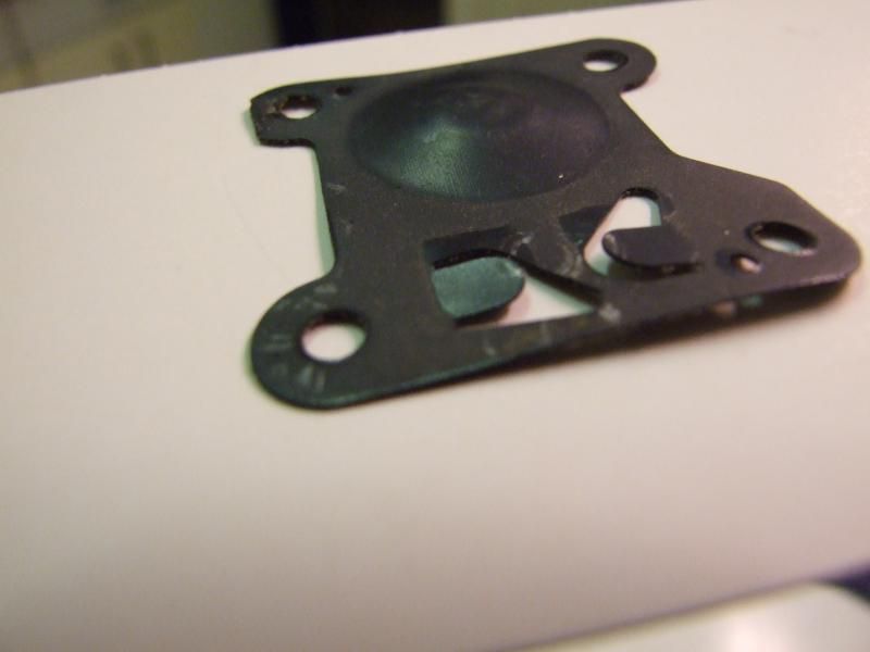

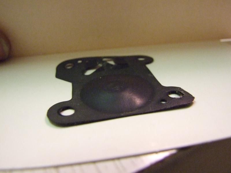

гидрохоботан сказал(а):

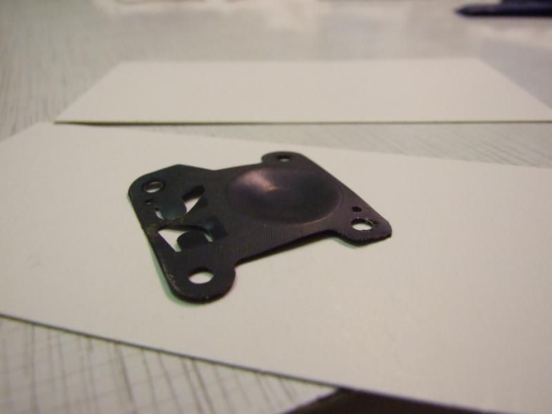

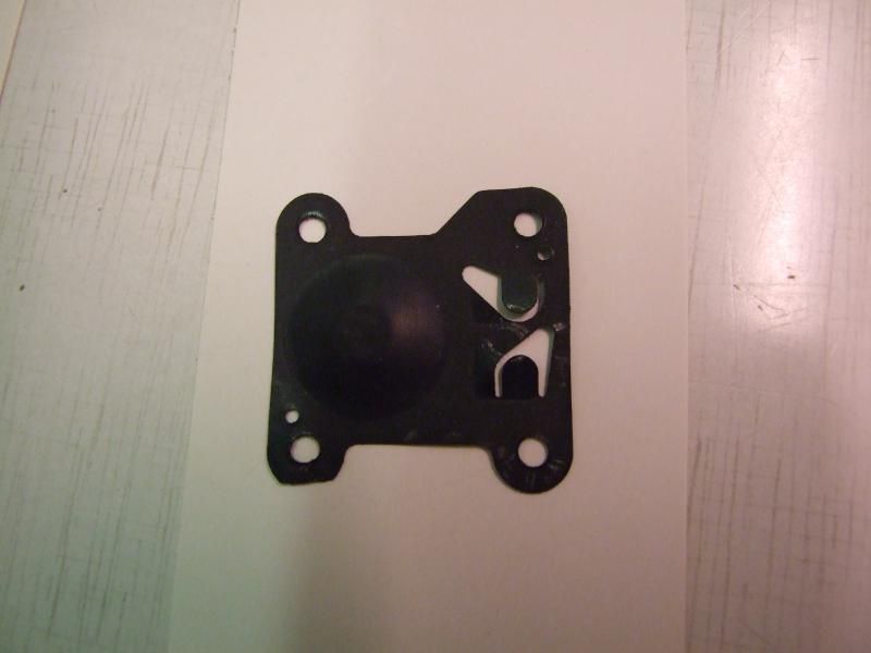

Андрей капрал, кинь фотку мембраны
Лови, правда не знаю, что в них можно увидеть?

capral сказал(а):
Пока ничего мастырить не буду, поеду в область, поищу материал для изготовления новой мембраны. Разобрал редуктор от газового балона, мембранка и маловата, и толстовата, и дырка посередине. Говорят надо от редукторов автомобильного оборудования, там большие редукторы. Ну и про клапана не забыл.
Блин с виду она у тебя совершенно нормальная, хотя у меня тоньше, и клапана в таком же состоянии, я у себя еще кусок паронита примерно 0.7 (мож и 1, а мож и 0,5, наглаз непомню) поставил сверху. Прижал его к верхней крышке рукой посильнее, на нем отпечатался след от двух клапанных камер и круглого углубления от ембраны, вырезал аккуратно и поставил эту проставку над мембраной, разницы в работе не заметил))))), есть желание - попробуй))))), получается полости больше и ход мембрану крапалик больше.
И клапана на мембране заварачивал вниз и они завернутые лежали у меня день под грузом.
А еще я пластину нижнюю шлифанул наждачкой до блеска, была вся какимито волнами мелкими.
Это, я как бы свой вариант того что делал говорю, мож тебе не поможет, ну я вот это сделал и се гуд.
еще чуть чуть расширил верхние выходные отверстия холостого хода, обороты немного поднялись холостые. (ну там совсем чуть чуть, мож 0,2-0,3 мм)

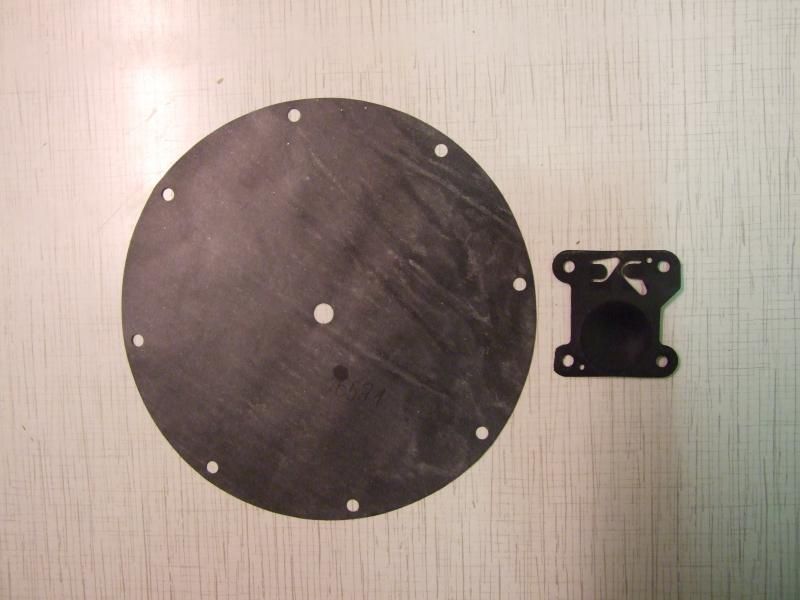

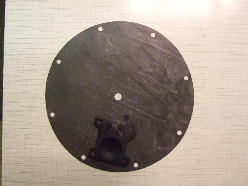

Сегодня был в столице соседней республики, прикупил такую мембранку, думаю, штук на пять хватит. Из них, может одна-две и получится.

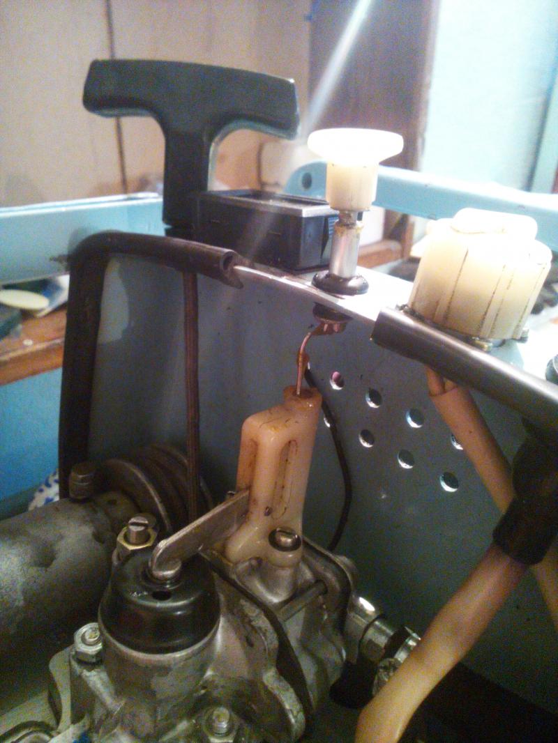

гидрохоботан
17.07.2015
116
37
Курск (Курчатов)
гелиос 31 мк
прибой 5, ветер 12, mercury me 15m.

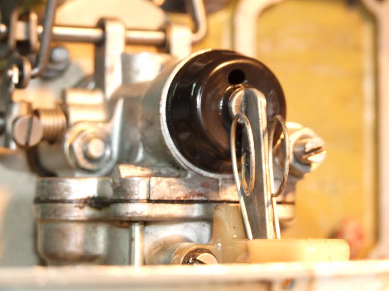

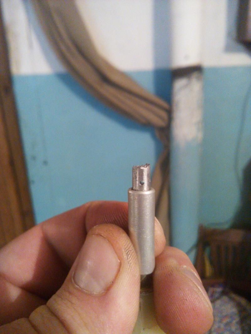

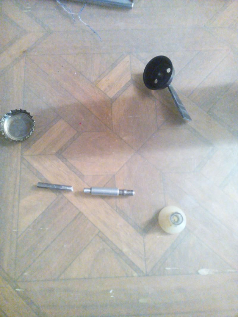

Переделал, надоел родной подсос, 2 раз сломался.
